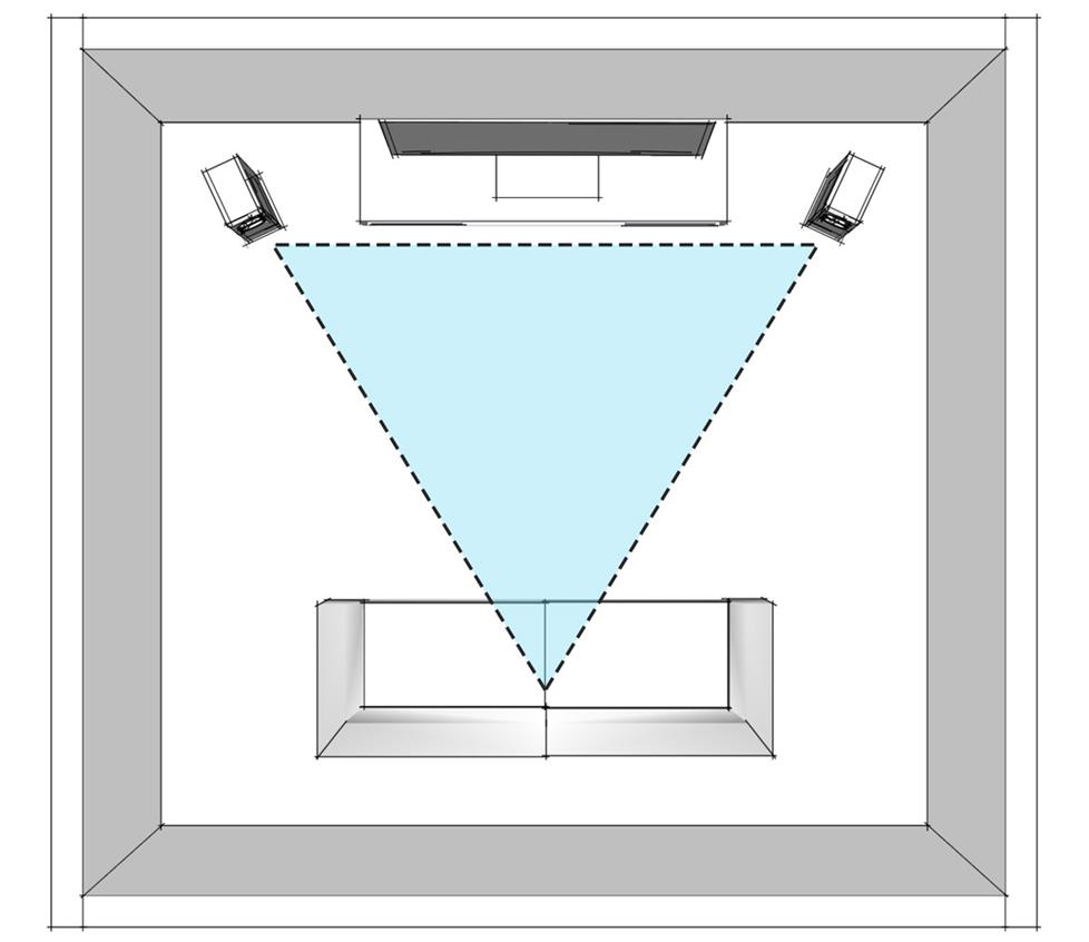

Καλά, αλλά τα έχεις ανάποδα. Κοντά στον δίπλα τοίχο και μακριά από τον πίσω.
Κάντο λίγο σωστά, κοντά στον πίσω τοίχο και μακριά από τον δίπλα. Έστω στρεψτα λίγο προς τα έσω. Αφού τα πας πιο πίσω.

"κι έτσι βλέπουμε πως χαραμίζονται δύο αξιοπρεπέστατα ηχεία" δεν θα έπρεπε να είστε απόλυτος αν δεν ακούσετε πρώτα εξάλλου αυτά τα ηχεία είναι κλειστής καμπίνας δεν είναι τόσο ευαίσθητα στην τοποθέτηση βέβαια εμείς ψάχνουμε να βρούμε τη βέλτιστη γι αυτό κάθε γνώμη θεμιτή.
Ειλικρινά δε χρειάζεται να ακούσω για να αλλάξει η γνώμη μου για την λάθος τοποθέτηση που είδα, όπου το ένα ηχείο έχει δίπλα τοίχο και χωρίς καμία ιδιαίτερη κλίση, κάτι που κι εσύ καταλαβαίνεις ότι δεν είναι σωστό, και είναι ευκόλως εννοούμενο ότι παίζει ο τοίχος, είτε το ακούς είτε όχι.
Η τοποθέτηση είναι από τα πιο σημαντικά ζητήματα στο ηχείο, και ο χώρος αποφασίζει πως θα παίξουν, κι αυτό δεν αλλάζει με ακροάσεις.
Με ακροάσεις δεν αλλάζει το γεγονός ότι αυτά τα ηχεία είναι φτιαγμένα για να παίζουν εξαιρετικά σωστά σε ουδέτερο χώρο και με άριστες συνθήκες. Εφόσον ο χώρος δεν είναι ουδέτερος, δεν παίζουν ουδέτερα, και οι ακροάσεις, για μια ακόμα φορά, δεν μπορούν να αλλάξουν τα οφθαλμοφανη, που φυσικά μπορούν να μετρηθούν με ένα μικρόφωνο και να αποτυπωθούν σε 2-3 διαγράμματα.
Οι ακροάσεις, είναι γενικώς, αλλουνού παπά ευαγγέλιο.
Προφανώς, οι παρατηρήσεις που γίνονται, έχουν στόχο μόνο να βοηθήσουν τον κάτοχο των ηχείων, δεν υπάρχει άλλη λογική, ούτε πουλάμε ηχεία.
Βασικά δεν είναι θέμα γνώμης ή άποψης.... είναι θέμα φυσικής.
Ο ήχος επηρεάζεται από την γεωμετρία του χώρου, τις επιφανειες των τοιχωμάτων, από την θεση ακρόασης και φυσικά από τις θέσεις των ηχείων. Μια απόσταση 1,00μ από τους πλαινους τοίχους θα βοηθούσε.

Τα παιδιά εννοουν ότι κ να μην τραβήξεις νέα γραμμή τροφοδοσίας μεγαλύτερο όφελος θα έχεις με την αλλαγή θέσης
Επίσης δοκίμασε με άλλα καλώδια ηχείων (πχ mogami) μόνο με αλλαγή θέσης των ηχείων ώστε να δεις εάν αξίζει ...

για να γίνουν όλα σωστά πρέπει να φύγουν από εκεί ν αλλάξω τη διαρρύθμιση του σαλονιού και να τραβήξω καινούργια γραμμή από τον πίνακα οψόμεθα .
Για αρχή, δοκίμασε να δώσεις κλίση τόση ώστε οι νοητοί κάθετοι άξονες των ηχείων να διασταυρώνονται ακριβώς μπροστά απο την θέση ακρόασης.
[DOUBLEPOST=1565557704][/DOUBLEPOST]
Και λίγο περισσότερη κλίση προς τα μέσα απο την εικόνα.

μην αγχώνεσαι για καλώδια.
πήγαινε πάρε χοντρό χάλκινο καλώδιο ηχείων με 1-2 ευρω το μετρο και βαλτα σε μια οποιαδήποτε πρίζα.
τότε θα καταλάβεις ποσο μεγάλη διαφορα κανη το σωστό στήσιμο και ο χώρος και ποσο μικρή τα καλώδια.
υγ'το ότι σου αρέσουν όπως παίζουν τώρα δε λέει κάτι και δε χρειάζεται να ακούσουμε.
εσύ πρέπει να ακούσεις πως μπορούν να παίξουν για να συγκρίνεις

ναι αυτό θα ήταν εφικτό δηλαδή να μείνουν τα μηχανήματα ως έχουν και να τοποθετηθούν τα ηχεία εκεί που θα έχουν και μεγαλύτερη απόσταση μεταξύ τους όσο και από τους τοίχους απλώς χρειάζομαι ικανής διατομής καλώδια που να μην κοστίζουν πολλά .
[DOUBLEPOST=1565561097][/DOUBLEPOST]ευχαριστώ πολύ για τις απαντήσεις παιδιά θα το το δοκιμάσω μ ένα φτηνό καλώδιο ηχείων
