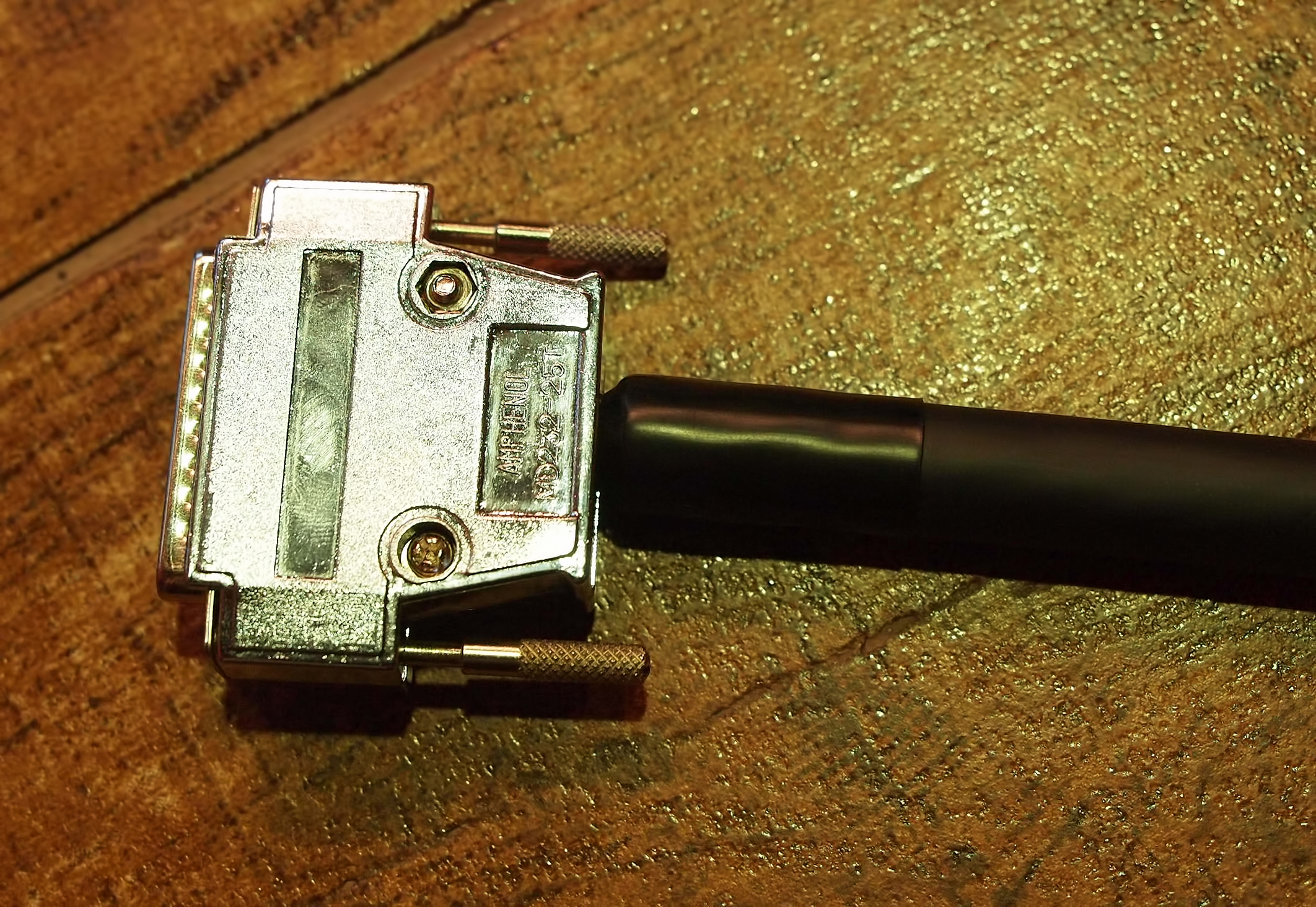

άσε, με κρέμασαν στα ηλεκτρονικά. πήγα να πάρω κάλτσα και θερμοσυστελλόμενο. κάλτσα δεν είχαν....
άτιμη φτωχομάνα Θεσσαλονίκη....
60.179
146.751
Απάντηση: τρέμε Ζαπάντη!!!!!!!!!!
όλο το καλωδιομάνι έχει τελειώσει, όλα λειτουργούν. η μέτρικ συνδέθηκε με τη lynx και με τους ενισχυτές, κι επίσης συνδέθηκε με το i-τέτχιο, το πρόγραμμά της τρέχει, τα λαμπάκια αναβοσβήνουν κανονικά και με το νόμο. την έκανα και "registration", όχι παίζουμε! (δουλεύει μέχρι και το internet στο i-τέτχιο)
