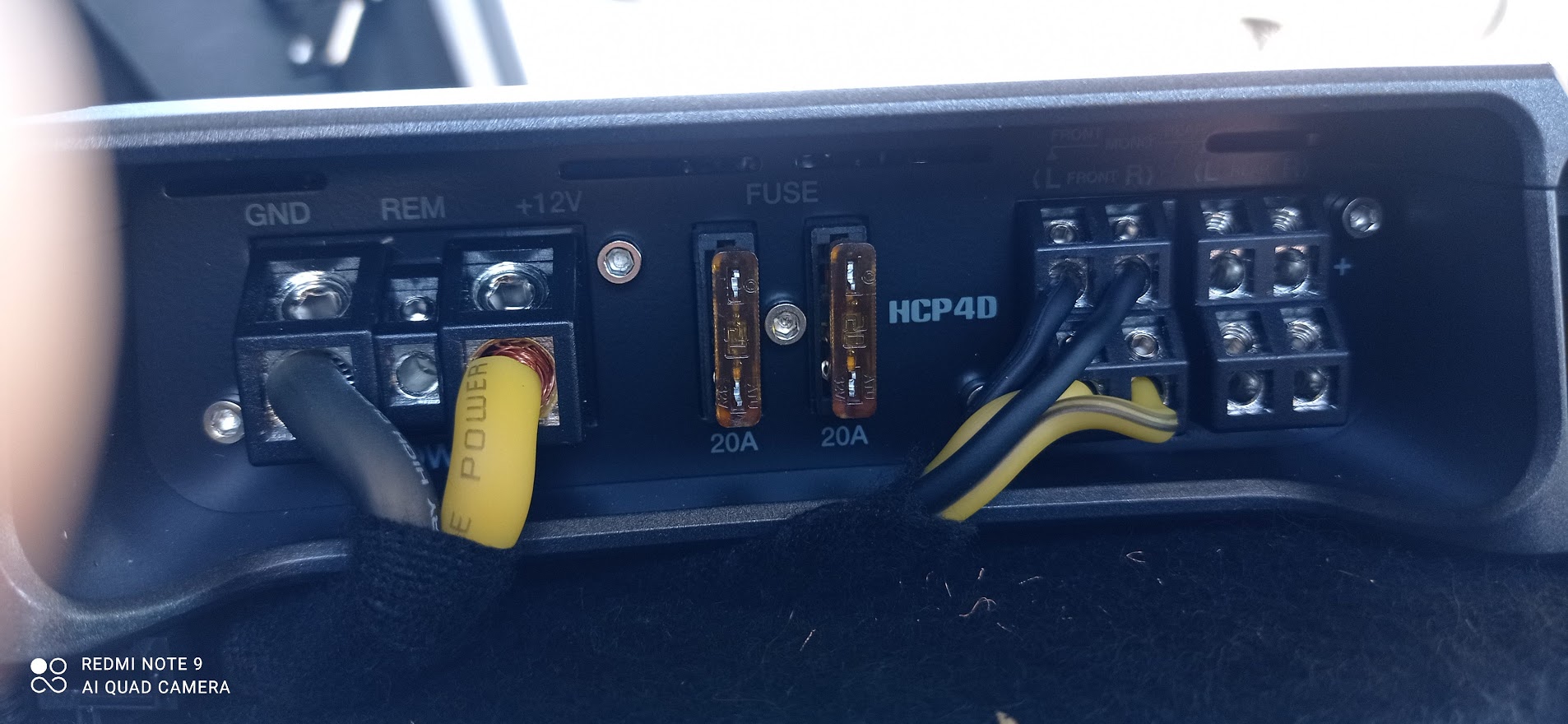

Αν έχει λάθος στην πολικότητα δεν θα μπορέσουμε να το δούμε με φωτογραφίες
Είναι ματισμενα τα καλώδια των ηχείων από την πηγή σε δύο σημεία.

ματισμενα τα καλώδια των ηχείων από την πηγή σε δύο σημεία. τι εννοεις?

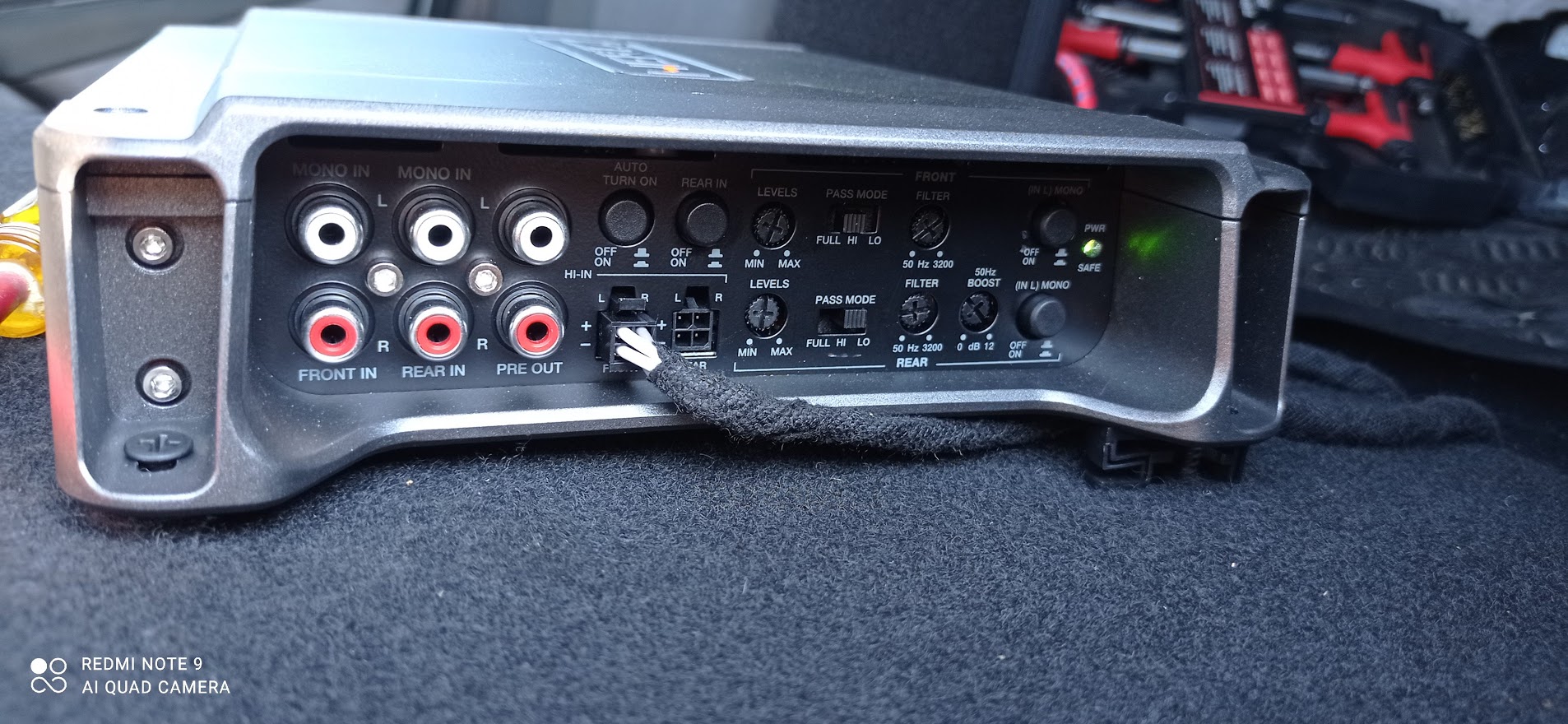

Ενώνει στον ενισχυτή το πριζάκι που έρχεται με τον ενισχυτή με ένα καλώδιο ηχείων που καταλήγει στην πηγή στην πρίζα του αυτοκινήτου όπου ενώνονται .
ειναι κακο και πως να το διορθωσω?
Κακό θα είναι αν ένα + με ένα - έχουν αλλάξει θέση κατά την σύνδεση αλλά με τις γνώσεις που έχεις δυστυχώς δεν είναι εύκολο να το διαγνώσεις εξ αποστάσεως.

το πρόβλημα με την περίπτωση σου δυστυχώς έχει δύο σκέλη:
α) δεν υπάρχουν τεχνίτες . από υδραυλικό μέχρι ηλεκτρονικό είναι δυσεύρετοι αυτοί που μπορούν να κάνουν μια δουλειά σωστή.
β) δεν έχεις εσύ γνώσεις/εμπείριες να αντιπαρέλθεις το πρώτο.
η εξ αποστάσεως προσπάθεια είναι να δούμε εμφανή λάθη πχ
α) έλεγχος καλωδίου ηχείων που φεύγει από την πηγή και πάει στον ενισχυτή , πρέπει τα +/-/αριστερό/δεξί να είναι ίδια χωρίς αλλαγές από την αρχή μέχρι το τέλος , υποθέτουμε οτι έχει δύο σημεία που είνια ματισμένα , άρα θα χρειαστεί φωτογραφία απο τα σημεία που γίνεται σύνδεση χωρίς την εξωτερική μονωτική ταινία για να δούμε από τα χρώματα και και τα μαρκαρίσματα αν έχει γίνει η στραβή εκεί.
β) έλεγχος καλωδίου ηχείων από τον ενισχυτή μέχρι τα μεγάφωνα σε όλες τις δυνατές συνδέσεις. Το πιο απλό σενάριο είναι να μην μπαίνει καινούριο καλώδιο από τον ενισχυτή μέχρι την πόρτα αλλά να συνδέεται στην υπάρχουσα καλωδίωση του αυτοκινήτου (δηλαδή εκεί που κόπηκαν για να πάνε σαν είσοδος στον ενισχυτή , στο άλλο άκρο συνδέεται η έξοδος του ενισχυτή) , οπότε μετά μένει να δείς μέσα στην πόρτα τι έχει γίνει γιατί το εργοστασιακό πριζάκι έχει κοπεί για να μπούν απλοί ακροδέκτες στο crossover των μεγαφώνων και από κει καινούριο καλώδιο ηχείων μέχρι woofer και tweeter. προφανώς και εκεί πρέπει από αριστερο + ενισχυτή να καταλήξεις σε αριστερή πόρτα στο + του κρος και + στο woofer και το tweeter κοκ.
αν για κάποιο λόγο είναι - το tweeter αριστερά πρέπει να είναι και - δεξιά (αλλαγή φάσης σε tweeter είναι μια συνήθης δοκιμή για να δεις ποιά παίζει καλύτερα αλλά προφανώς πρέπει να είναι ίδια δεξιά αριστερά)
αν όλα αυτά είναι σωστά τότε πάμε σε θέμτα ρυθμίσεων πηγής/ενισχυτή/κρος και πιθανό πρόβλημα σε κάποια συσκευή.

παιδια σας ευχαριστω για την ουσιαστικη βοηθεια θα ξανα βαλω το dsp που εχω κανοντας ελενχω των καλωδιων σε πρωτη φαση
