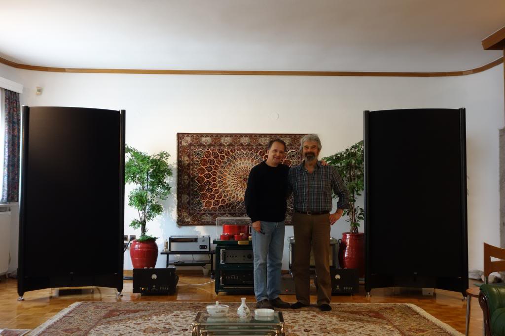

Μπαίνεις μέσα και αιφνιδιάζεσαι ! Η εικόνα είναι σαφώς αντισυμβατική ! Αφίσταται υπέρ το δέον από την
μέση μορφή των ηχητικών set up .Μέση μορφή που έχουμε συνηθίσει στους χώρους που επιχειρούνται
audiophile projects κάθε μορφής. Ακαριαία σου έρχονται οι εξής σκέψεις :

[FONT=&amp]1)Πολύ μεγάλος χώρος. Ασυνήθιστα μεγάλος . Υποκειμενικά οι διαστάσεις εκτιμώνται σαν καλές . Όσον
αφορά στο μέτρο τους και όσον αφορά στην μεταξύ τους αναλογία.Καμία ουσιαστικά ηχητική παρέμβαση δεν
υπάρχει.Η διάχυση και η απορρόφηση επαφίεται στα έπιπλα και την δισκοθήκη. Ο χρόνος αντήχησης εκτιμάται
υποκειμενικά ως ιδιαίτερα καλός. Ο χώρος δεν είναι ούτε ιδιαίτερα "ζωντανός" ούτε ακουστικά "νεκρός".
