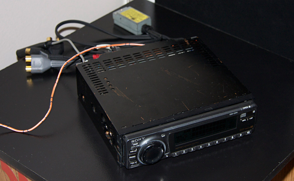

Καποια στιγμη σε μια φαση εμπνευσης αγορασα δυο woofer της rockford τα RFS 1408, 8" ωστε να βγαλω το sub και να τα τοποθετησω δεξια και αριστερα στα πισω card panels δεν προλαβα ομως ... (ισως καλυτερα που δεν το εκανα).
-ασχετο, ακομα εχω εναν audison LR3062 και εναν pionner GM X-60.2.
-σχετικο, η πηγη μου ειναι sony CDX-C90.
κυριως ακουω rock και pop απο το ΄85 και πισω
αυτα !!!!! Καληνυχτα μου.

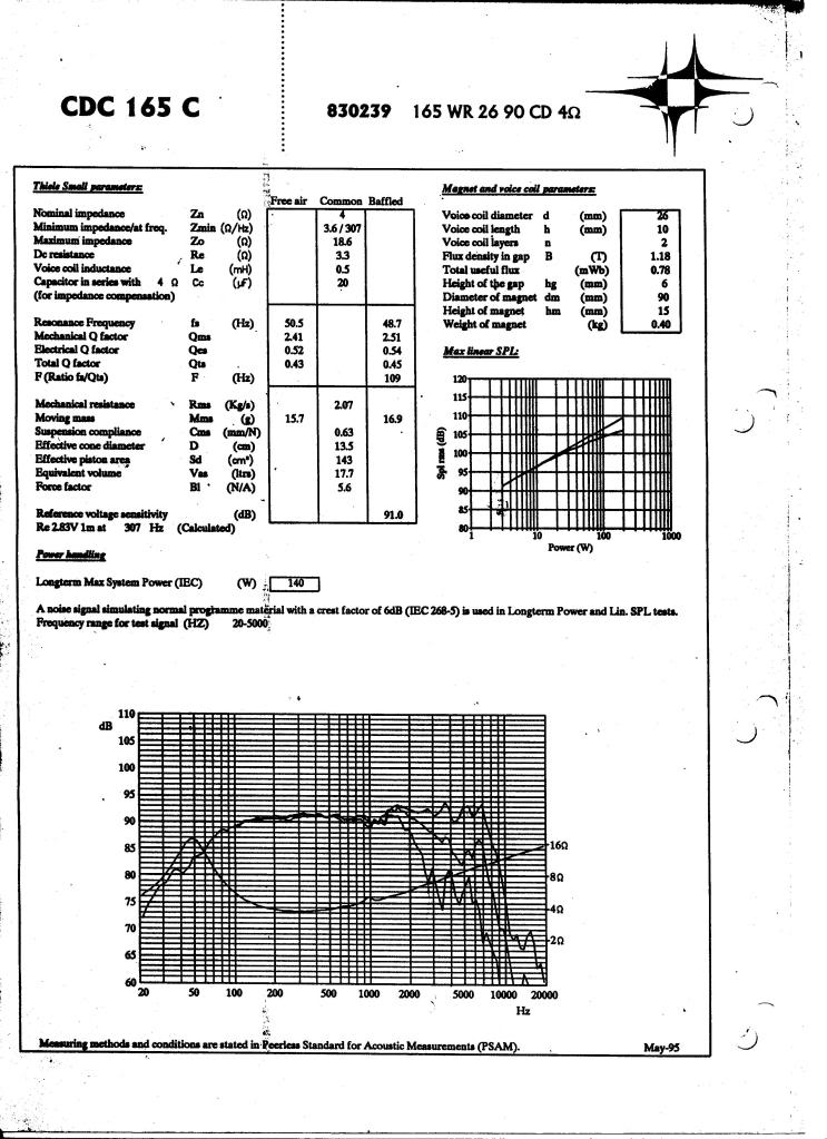

Το CDC δεν είναι σκληρό μεγάφωνο, αντιθέτως είναι αρκετά καλό για rock-pop.

Η πηγή της sony είναι εξαιρετική.
Αν θα μπορούσα να το ακούσω θα ήταν πιο εύκολη η πρότασή μου.

Άσχετο και σχετικό: η πηγή σου είναι από τις μεγάλες μου αγάπες.
XRC-900RDS, CDX-C910RDS (που κυκλοφορούσαν ταυτόχρονα στην αγορά, προ mp3 τρέλας) & CDX-C90R (κατά χρονολογική σειρά) ήταν ό,τι καλύτερο έχει βγάλει η Sony όλα τα χρόνια που ασχολείται με πηγές.
Με το χάλκινο σασί τους, την προσεγμένη κατασκευή, την κορυφαία εργονομία και τον άριστο ήχο τους!!
Πρόσεχέ το σαν τα μάτια σου Γιώργο!
Όπως αξιόλογοι ήταν και οι τότε X-plod ενισχυτές της (οι μπλε-μωβ).
Για να μη θυμήσω την ΑΠΟΛΥΤΩΣ ΕΚΠΛΗΚΤΙΚΗ series xεs του έβγαζε η Sony στα μέσα των 90ies!!!! Z50 πηγή/επεξεργαστής/charger, M50 ενισχυτές, L50 subs, F50 midbass, H50 ribbons....... Μου τρέχουν τα σάλια....
Α ρε Sony. Πέρασες στα είδη....supermarket :110:

...& CDX-C90R (κατά χρονολογική σειρά) ήταν ό,τι καλύτερο έχει βγάλει η Sony όλα τα χρόνια που ασχολείται με πηγές.
Για να μη θυμήσω την ΑΠΟΛΥΤΩΣ ΕΚΠΛΗΚΤΙΚΗ series xεs του έβγαζε η Sony στα μέσα των 90ies!!!! Z50 πηγή/επεξεργαστής/charger, M50 ενισχυτές...
Θρυλικά μηχανήματα, αν υπήρχαν και τώρα θα έκαναν πάταγο! κι όπως έχω ξαναπεί, τότε οι κατασκευαστές είχαν κ@βλες.

Ααα ... Νικο τα CDC τους 250 περιπου κυκλους και εως 500+ τονιζονται αρκετα, στις 800 λιγο λιγοτερο και μετα παει καλα. Τα χαμηλα του ειναι χαμηλα του (δηλαδη κατω απο 200 οσο παει και εξασθαίνουν)
Ειμαι λαθος;
Ειμαι λαθος;

Δεν έχω λόγο μα ούτε και συμφέρον να σου πω ότι σε προσωπικό επίπεδο δεν συμφωνώ πουθενά.
Το cdc165 έχει μια μικρή τάση στην περιοχή που αναφέρεις αλλά την τόσο μεγάλη απόκλιση, προφανώς την τονίζει η πόρτα. Αύριο θα σου στείλω με εικόνα την καμπύλη του.
