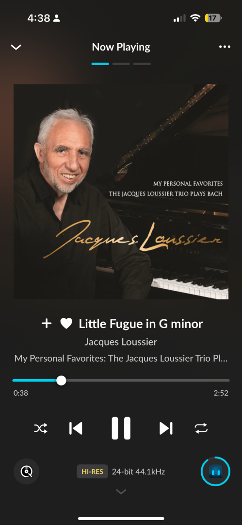

Και επειδή οι mushroom μπορεί να είναι too much για κάποιους να βάλω κάτι πολύ πιο εύπεπτο.
Επειδή έχω στον ίδιο χώρο και πιάνο , η φυσικότητα του ήχου από τα revel είναι απίστευτη !
Ακούγεται δυνατά και κατά προτίμηση από tidal για καλύτερη ανάλυση
