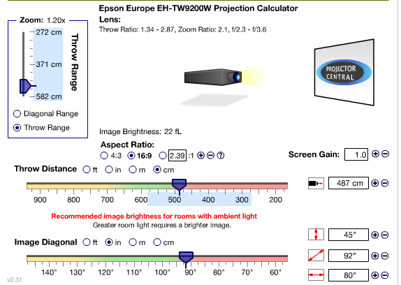

ειναι πολυ απλο.....οσο ανοιγουμε το ζουμ εχουμε περισσοτερο φως.
http://www.projectorcentral.com/Epson_Europe-EH-TW9200W-projection-calculator-pro.htm
βαλε μεγεθος οθονης σε ιντσες που θες και μετα κανε επιλογη σε cm .....πας αριστερα στο ζουμ και βαζεις την αποσταση οθονης -φακου που θες επιλεγοντας με τον κερσορα πανω-κατω
διπλα γραφει image brigthness σε fl ......αυτη θα ειναι και η φωτεινοτητα που θα βλεπεις.....ειναι ενα παραδειγμα φωτεινοτητας που θα εχεις ...τα νουμερα δεν ειναι απολυτα...
οσο πιο μακρυα παμε τον προβολεα εχουμε καλυτερο μαυρο και λιγοτερο φως.....
Δηλαδή θα έχει λίγο φως; :thumbsdown:
Για δες
1.914
6.732
Ναι το είδα, είναι 22. Πόσο πρέπει να είναι; 30; Δηλαδή να κοιτάω για άλλο προβολέα WIRELESS ή μπορεί να ισοσταθμιστεί με το gain της οθόνης;

Τα 17fL με κουράζουν φρικτά, με σκοτάδι το επιθυμητό είναι μέχρι 14fL για 2D. Προσωπικά προτιμώ γύρω στα 12fL.

επρεπε να βαλεις 0.8 gain :p αφου μιλαμε για γκρι οθονη δλδ 18fl....αν και παιζει ρολο ποια γκρι οθονη θα παρει.....:D
η φωτεινοτητα που δινει ειναι με full λαμπα και πιθανον χωρις να εχει υπολογιστει το καλιμπραρισμα οπου εχουμε μια πτωση 20-30% της πραγματικης φωτεινοτητας....
αν τα βαλουμε κατω ολα μιλαμε για 12-14fl πραγματικα με full την λαμπα.
