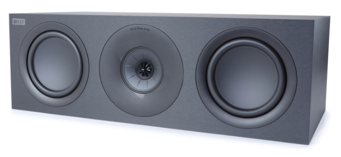

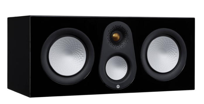

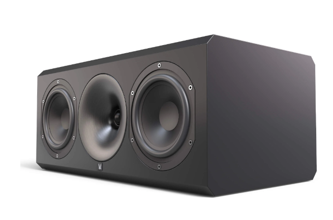

1. Arendal 1723 THX S
2.Monitor Audio Silver C250 (7G)
3.KEF Q6 meta
Και 2 επιλαχόντες
1. ELAC Carina CC241.4
2. XTZ cinema M6
Kaι στο πίσω μέρος του μυαλού υπάρχει πάντα κι η περίπτωση των ενεργών πχ KALI In8 (ή κάτι άλλο), αν βολεύει για τη χρήση που το θέλω.Αν κάποιος χρησιμοποιεί μια τέτοια λύση για σινεμά ας μιλήσει.
Επειδή μέχρι τέλος της βδομάδας πρέπει να έχω καταλήξει βοηθάτε, να δούμε που θα μας βγάλει.
Ευχαριστώ.

Το Kef Q6 meta ειναι σε δικη του κλαση σε σχεση με τα υπολοιπα αλλα μονο αν εισαι ΟΚ με τον σκοτεινο τους χαρακτηρα, και το ιδιο ισχυει για ολη τη σειρα Q meta.
Αν σου αρεσουν τα τσιτωμενα πριμα, μπορει να απογοητευτεις σε πρωτη ακροαση (μεχρι να το συνηθισεις και να συνηδητοποιησεις οτι ειναι καλυτερα ετσι).
Απο τα υπολοιπα, το IN8 ειναι safe επιλογη, το Arendal καλο αλλα εχει το κλασσικο μειονεκτημα της περιορισμενης οριζοντιας διασπορας των MTM κεντρικων πλην ομως σε μικροτερο βαθμο απο αλλα παρομοια, το Monitor Audio θεωρητικα εχει τις προδιαγραφες να ειναι ΟΚ λογω της WMTW διαταξης αλλα δεν εχω δει καποιο τεστ με μετρησεις και εχω δει αρκετα παρομοια που δεν τα πηγαν καλα. Το XTZ ειναι κι αυτο ΟΚ λογω της χαμηλης συχνοτητας διαχωρισμου των 4ρων τουιτερ αλλα αν εχεις σκοπο να χρησημοποιησεις Dirac ART, ειναι καλυτερα να χρησημοποιησεις ηχεια πληρους φασματος στο bed layer και τα XTZ δεν ειναι. Ta Carina απλα ξεχνα τα.
Προσωπικα αν ο χωρος ειναι ο τυπικος μικρου η μεσαιου μεγεθους οικιακος χωρος με ελαχιστη εως ανυπαρκτη περιποιηση θα επελεγα ως πρωτη επιλογη Q6 meta για κεντρικο, 2 η 3 ζευγαρια Q11 meta η Q7 meta για το bed layer με σκοπο να χρησιμοποιηθουν με το Dirac ART μεχρι τα 40Hz, η Q Concerto meta αν ο χωρος ειναι μικρος, το μπατζετ περιορισμενο και δεν υπαρχουν βλεψεις για βελτιστη εκμεταλευση του Dirac ART, και 2 ζευγαρια Q8 meta για atmos.

Όπως ανέφερε και ο SpZach, ένα σημαντικό μειονέκτημα των περισσότερων ηχείων είναι ότι η διασπορά του ήχου στον κατακόρυφο άξονά τους είναι κακή/στενή/απρόβλεπτη εκτός λίγων μοιρών από το «ακουστικό κέντρο» του ηχείου και εσύ, τοποθετώντας το ηχείο ξαπλωτά, μεταφέρεις αυτό το μειονέκτημα στον οριζόντιο άξονα. Αυτό κυρίως έχει ως αποτέλεσμα να μειώνονται οι διαθέσιμες θέσεις ακρόασης, αν και αυτό δεν έχει μεγάλη σημασία στην περίπτωσή σου, επειδή οι ακροατές είναι είτε ένας είτε δύο, και στο να είναι σημαντικά αλλοιωμένες οι πλευρικές αντανακλάσεις από τους τοίχους. Ουσιαστικά εσύ ψάχνεις για 3–way και ομοαξονικές υλοποιήσεις που δεν έχουν αυτό το θέμα. Αυτό το κομμάτι αφορά στο Arendal κυρίως, το οποίο έχει ακριβώς αυτή την απρόβλεπτη συμπεριφορά στον κατακόρυφο άξονα και δεν θα σου το πρότεινα.
