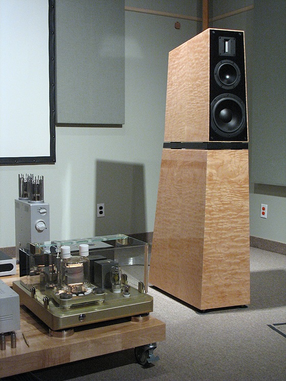

Εγώ πάλι αντί για το καινούργιο 800D θα προτιμούσα αυτά:
Verity Audio Rienzi στα 10.000Ε
H ακόμα και αυτό, Hyperion 938 στα 6000Ε:
Και τα δύο, κλάσεις ανώτερα από το 800D.
