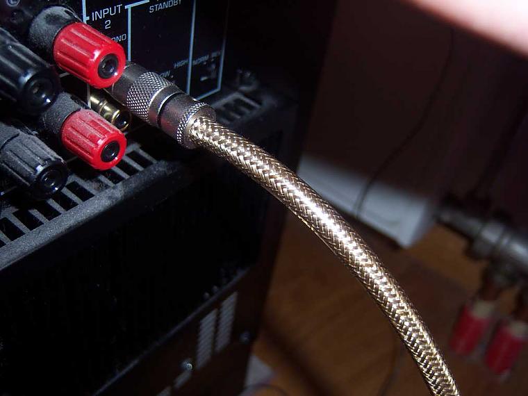

προσφατα αλλαξα το καλωδιο στο subwoofer και παρατηρησα τεραστια αλλαγη στα χαμηλα.

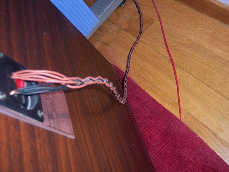

Το καλώδιο που έχεις είναι μια χαρά.
Απλά κάνε ένα καλό καθαρισμό στις άκρες του και καθάρισες.

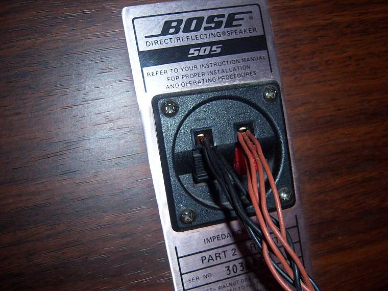

Το καλύτερο που έχεις να κάνεις αν θες να ασχοληθείς είναι να αλλάξεις μπόρνες στα ηχεία σου.
Αυτές που βλέπω είναι απαράδεκτες.
Άφησε τις υπάρχουσες όπως είναι ώστε να μην υπάρχει τρύπα και άνοιξε δύο καινούργιες τρύπες κοντά τους. Αγόρασε 4 καινούργιες μπόρνες (κόστος περίπου 8 ευρώ) και κόλλησε το καλώδιο της εσωτερικής καλωδίωσης πάνω τους.
Αλήθεια η εσωτερική καλωδίωση των ηχείων σου είναι σε καλή κατάσταση? Εκεί δώσε σημασία.

Σε ευχαριστω παντως για την απαντηση....Πιστευεις οτι παιρνοντας shielded καλωδια δεν θα ακουσω καμια διαφορα?Στο λεω γιατι στο woofer ειχα ενα απλο καλωδιο της πλακας και μολις το αλλαξα με ενα καλο ο ηχος αλλαξε δραματικα προς το καλυτερο.
13.983
11.664
Βλέπω ότι το υπογούφερ ε'ιναι συνδεδεμένο σε επίπεδο σήματος line, άρα η αλλαγή καλωδίου έκανε διαφορά, μια και το προηγούμενο θα ήταν κανένα φτηνίαρικο. Δεν είμαι σίγουρος ότι θα δεις ανάλογη διαφορά και στα ηχεία. Ας μιλήσουν όμως και οι πιό ειδικοί.

Το καλώδιο τον ηχείων δεν είναι απαραίτητο να είναι θωρακισμένο αν και υπάρχουν και τέτοια. Το καλώδιο που χρησιμοποιείς τώρα έχει σαν ηλεκτρικό του χαρακτηριστικό τη μεγάλη χωρητικότητα. Αν αυτό είναι κάτι που ταιριάζει με το χαρακτήρα των ηχείων σου μόνο με δοκιμή μπορείς να το δεις. Δοκίμασε ένα φτηνό πλακέ καλώδιο με τους δύο αγωγού παράλληλα.

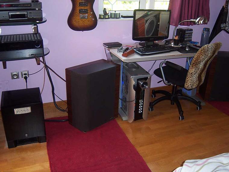

Για τα ηχεία σου αυτή είναι η σωστή θέση τοποθέτησης ή προβλέπονται βάσης που το ανυψώνουν?
17

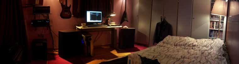

Peter δεν ξερω μιας και δεν μπορω να βρω πουθενα καμια πληροφορια για τα συγκεκριμενα,αν καποιος γνωριζει τον παρακαλω να την μοιραστει.
Για συστημα δωματιου παντως παιζει μια χαρα αν και αυτο που λεει ο peter δεν το αποκλειω.
Παρε και μια πανοραμικη χωρις "ζωα" μεσα :)
PeterMeni
9.912
13.299
Έχω την αίσθηση ότι με μια βάση 40 εκατοστών θα κέρδιζαν αρκετά.
