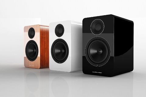

[DStam mode on] Σε αντίθεση με την τρέχουσα πρακτική, το AE1 δεν είναι ούτε “πσηφιακό”, ούτε “ασύρματο”, ούτε “σχεδόν” ενεργό. Με άλλα λόγια, δεν συνδέεται ψηφιακά, δεν διαθέτει δυνατότητες streaming Bluetooth και δεν είναι, απλώς, ένα παθητικό ηχείο (με παθητικό φίλτρο) το οποίο περιλαμβάνει έναν ενισχυτή. Το AE1 είναι ένα πραγματικό, by-the-book, ενεργό ηχείο, με ενεργό (και ρυθμιζόμενο ως προς το κέρδος τού κάθε κλάδου) φίλτρο διαχωρισμού το οποίο οδηγεί με την σειρά του δύο τελικούς ενισχυτές, έναν ανά δρόμο/μεγάφωνο. [DStam mode off]
Για εμάς τους πτωχούς πχιουρίστες/πχιουριτανούς το ΑΕ 1 Άκτιβ δεν έχει, αφτή τη στιγμή, ανταγωνισμό. ;)

Το AE1 είναι ένα πραγματικό, by-the-book, ενεργό ηχείο, με ενεργό (και ρυθμιζόμενο ως προς το κέρδος τού κάθε κλάδου) φίλτρο διαχωρισμού το οποίο οδηγεί με την σειρά του δύο τελικούς ενισχυτές, έναν ανά δρόμο/μεγάφωνο. Από πλευράς δομής, το νέο “μικρό” του Βρετανού κατασκευαστή βρίσκεται πιο κοντά στο pro-audio και τα κόμπακτ/near field monitor υψηλών επιδόσεων
Το AE1 Active είναι μια σχεδίαση δύο δρόμων, δύο μεγαφώνων και για την απόδοση των χαμηλών συχνοτήτων έχει χρησιμοποιηθεί μια μονάδα 125 χιλιοστών, με κώνο ο οποίος κατασκευάζεται ως σάντουιτς αλουμινίου και κεραμικού υλικού, ενώ για τις υψηλές συχνότητες έχει χρησιμοποιηθεί ένα τουίτερ θόλου 27 χιλιοστών του οποίου η ακτινοβολία ελέγχεται από έναν κυματοδηγό που έχει σχεδιάσει η ίδια η Acoustic Energy και τον ονομάζει WDT (Wide Dispersion Technology). Η φόρτιση του γούφερ γίνεται μέσω bass reflex το οποίο έχει μορφή σχισμής και βρίσκεται στο πίσω μέρος της καμπίνας.
Κάθε μεγάφωνο οδηγείται από τον δικό του ενισχυτή και στο συγκεκριμένο σημείο η AE έχει επιλέξει να χρησιμοποιήσει κυκλώματα με στάδιο ισχύος σε τάξη ΑΒ και γραμμικό τροφοδοτικό, τα οποία αποδίδουν 50W. Έτσι, η ηλεκτρική ισχύς κάθε ηχείου είναι 100W και το ηχείο είναι σχεδιασμένο να αποδίδει 104dBSPL για στάθμη σήματος εισόδου 1Vrms, με μέγιστη στάθμη συνεχούς λειτουργίας τα 105dBSPL και στάθμη κορυφής τα 115dBSPL.
Η ψευδοανηχοϊκή μέτρηση της απόκρισης (με κάτω όριο τα 500Hz) αποκαλύπτει ένα ηχείο με εξαιρετική συμπεριφορά στο φάσμα. Στο μεγαλύτερο μέρος του διαγράμματος, η απόκριση βρίσκεται σαφώς μέσα στα όρια των ±3dB, αφήνοντας υποσχέσεις για μια ιδιαίτερα ομοιογενή συμπεριφορά κατά τις ακροάσεις. Πάνω από τα 15kHz εμφανίζεται μια τάση αποκοπής (η οποία, πάντως, δεν ξεπερνά το όριο που δίνει η ίδια η εταιρία, τα -6dB) και στην συνέχεια, λίγο πριν τα 20kHz αναλαμβάνει ο ισχυρός συντονισμός του τουίτερ να “ανεβάσει” την στάθμη. Ο ίδιος ο συντονισμός, πάντως, βρίσκεται αρκετά έξω από τα 20kHz και φαίνεται να είναι διπλός.
Η πρώτη εντύπωση που σχηματίζει κανείς ακούγοντας το AE1 Active είναι ότι έχει να κάνει με ένα ηχείο το οποίο διαθέτει σημαντικά δυναμικά περιθώρια, ασυνήθιστα μεγάλα για το μέγεθος τόσο της καμπίνας όσο και του μιντ/γούφερ. Το μικρό Acoustic Energy μπορεί να λειτουργήσει χωρίς ίχνη συμπίεσης σε αρκετά υψηλές στάθμες και να δημιουργήσει ένα ιδιαίτερα πειστικό ηχητικό πεδίο στον χώρο χωρίς να κουράζει.
Χωρίς περιστροφές, έχουμε να κάνουμε με το καλύτερο “μικρό” ηχείο που έχουμε δοκιμάσει τα τελευταία χρόνια, ένα προϊόν που θέτει το επίπεδο αναφοράς στην συγκεκριμένη κατηγορία.

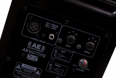

Είσοδοι: 1x balanced (XLR), 1x single ended (RCA).

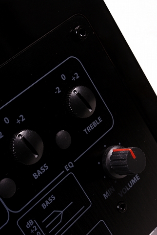

Άλλες δυνατότητες: Ρύθμιση της ευαισθησίας, δυνατότητα ενίσχυσης/αποκοπής χαμηλών και υψηλών συχνοτήτων (±2dB ανά κλάδο).
