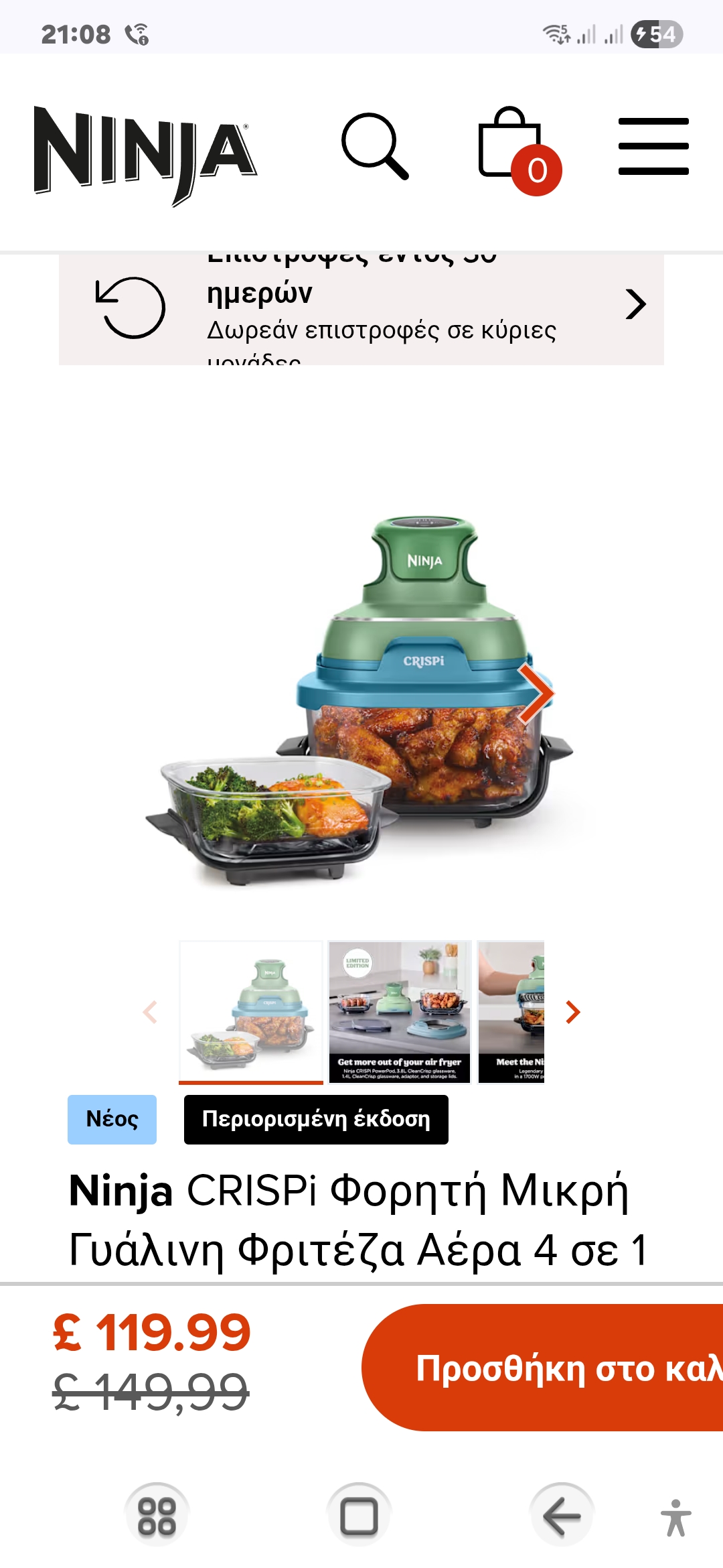

Το επομενο που θα παρω θα ειναι Ninja για να μου λυθει η απορια αν και εχω βαλει στο ματι ενα αλλο που μαλλον ειναι καλυτερο, το Typhur.
