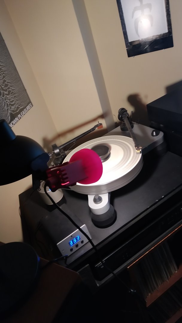

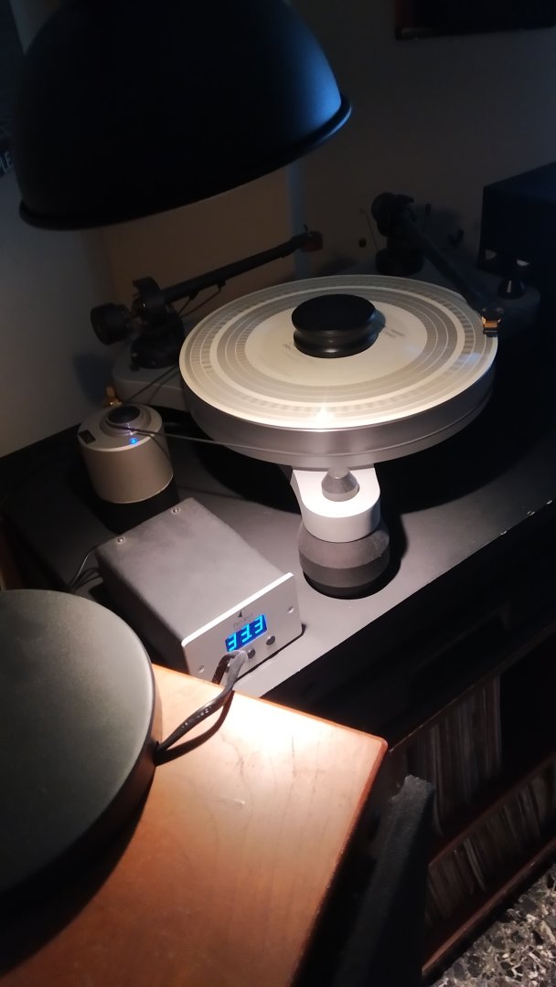

- όσοι χρησιμοποιούμε στροβοσκοπικους δίσκους για τόν έλεγχο τών στροφών ... Δεν "λειτουργούν" με τίς νέες λάμπες led , προφανώς λόγω ασυμπτωτης συχνότητας
"αναβοσβήνουν" και οι λάμπες LED?
Mr Spock
demokratischer - sektor
19.103
53.891
Όχι , ούτε οι παλιές , απλά οι δεύτερες ίσως λόγω συχνότητας λειτουργούν στον στροβοσκοπικο δίσκο
στις πυρακτώσεως υπάρχει το φαινόμενο του παλμικής φωτεινότητας, δηλ ανεβοκατεβαίνει η φωτεινότητας τους με την συχνότητα του δικτύου, κάτι που δεν γίνεται αντιληπτό από το μάτι αλλά από τα παλμόμετρα.

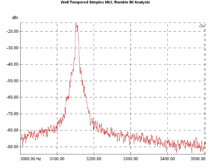

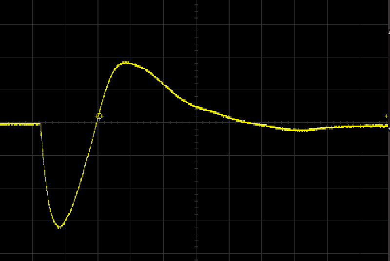

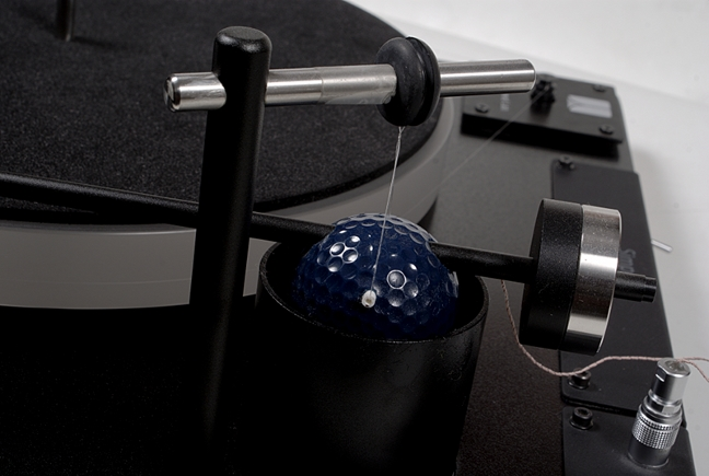

To τράκινγκ του συνδυασμού της Soundsmith Zephyr Mk II με τον βραχίονα του Simplex κινήθηκε σε πολύ υψηλά επίπεδα. Για στάθμη 0dB, (αναφορά 1kHz, 10cm/sec), η δεύτερη αρμονική μετρήθηκε στην περιοχή των -45dBr, με τις υπόλοιπες αρμονικές να πέφτουν γρήγορα κάτω από τα -50dBr (τρίτη) και κάτω από τα -80dBr (μετά την πέμπτη).
Ενδιαφέρον έχει η άνεση με την οποία το σύστημα ιχνηλάτησε την χάραξη των +8dB, μια επίδοση που δεν έχουμε ξαναδεί! Φυσικά, η παραμόρφωση αυξήθηκε, αλλά όχι σε ανησυχητικό βαθμό, κάτι που πρέπει να αξιολογηθεί ως εξαιρετική επίδοση.
η κρουστική απόκριση του συστήματος βραχίονας-κεφαλή κινήθηκε πολύ κοντά στο ιδανικό: Δεν έχει ίχνος έντονης ιδιοταλάντωσης και σβήνει ιδιαιτέρως ομαλά. Αν ψάξετε στα βιβλία, θα βρείτε την λεζάντα “critical damping” κάτω από μια τέτοια καμπύλη. Όπως ακριβώς ήθελε ο Poul Ladegaard.

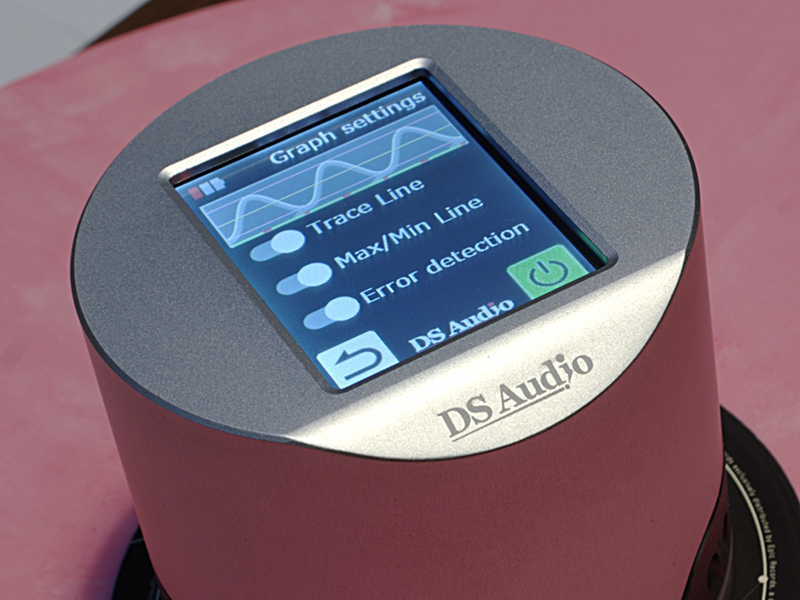

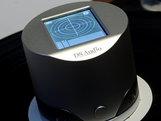

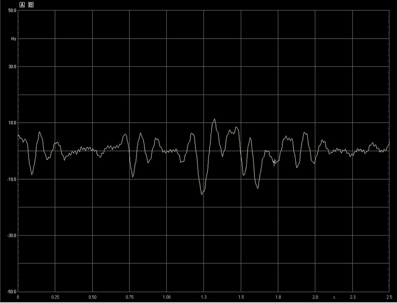

DS Audio ES 001...Clamp/Υπολογιστής Εκκεντρότητας
Αν ένας δίσκος με την μέγιστη ανοχή στην οπή, τοποθετηθεί σε έναν άξονα με την ελάχιστη επιτρεπτή διάμετρο, δημιουργείται ένα διάκενο 0.28mm. Με αυτές τις διαστάσεις, η εκκεντρότητα του συστήματος (δηλαδή η απόσταση μεταξύ των δύο πραγματικών κέντρων, του άξονα και του δίσκου) φτάνει τα 0.14mm. Αυτό με την προϋπόθεση, βεβαίως ότι η οπή του δίσκου βρίσκεται ακριβώς στο κέντρο του. Αλλά, δεν... Οι προδιαγραφές δίνουν μια ανοχή 0.20mm για την θέση του κέντρου του δίσκου. Επομένως στην χειρότερη περίπτωση, η εκκεντρότητα θα φτάσει το 0.14+0.20=0.34mm. Μια τέτοια τιμή, μπορεί να μην δημιουργεί ακουστά προβλήματα από μόνη της, ωστόσο συνεισφέρει σημαντικά τόσο στο wow & flutter, όσο και στην μεταβατική απόκριση του συστήματος κεφαλή/βραχίονας, το οποίο αποκτά μια οριζόντια συνιστώσα κίνησης που δεν προβλέπεται. Το τελικό αποτέλεσμα είναι ότι οι επιδόσεις μιας αναλογικής πηγής εξαρτώνται, τελικώς, και από την ποιότητα του ίδιου του δίσκου.
Το αντικείμενο της DS Audio είναι μεγάλο, πολύπλοκο και αναλόγως ακριβό, με οθόνη, μπαταρίες και διακόπτη On/Off, όλα στοιχεία ασυνήθιστα για clamp. Η τελευταία δουλειά για την οποία θέλετε το ES 001, πάντως, είναι για να “σφίξετε” τον δίσκο στον άξονα του πλατό. Και αυτό το κάνει, αλλά τα ταλέντα του είναι διαφορετικά. Κατ' αρχήν η κατασκευή είναι σύνθετη. Είναι μεταλλική, κατασκευασμένη από αλουμίνιο και βολφράμιο. Το επάνω μέρος μπορεί να περιστραφεί ως προς το κάτω (το οποίο τοποθετείται στον άξονα του πλατό).
Στο επάνω μέρος, υπάρχουν δύο ζεύγη ανίχνευσης του lead-out του δίσκου. Κάθε ζεύγος περιλαμβάνει ένα υπέρυθρο LED και έναν αντίστοιχο αισθητήρα. Τα δύο ζεύγη είναι τοποθετημένα σε γωνία 90 μοιρών μεταξύ τους. Καθώς ο δίσκος περιστρέφεται, ο χρήστης κρατά το επάνω μέρος του clamp ακίνητο και το σύστημα ανίχνευσης υπολογίζει, μέσα σε μερικά δευτερόλεπτα, την εκκεντρότητα του δίσκου. Αυτή προβάλλεται, αριθμητικά και γραφικά, στην έγχρωμη οθόνη που βρίσκεται στο επάνω μέρος. Ένας σταυρός δείχνει το πραγματικό κέντρο του δίσκου και στο κέντρο της οθόνης (στο κέντρο μιας σειράς ομόκεντρων κύκλων) βρίσκεται το επιθυμητό κέντρο.
Ανάλυση Wow & Flutter (συχνότητα σε συνάρτηση με τον χρόνο, παράθυρο 2.5s), αναπαραγωγή σήματος 3.15kHz/-20dB. Δίσκος B&K QR2010, εκκεντρότητα 41μm (διορθωμένος)
Με την εκκεντρότητα μηδενισμένη (ή σχεδόν), τα αποτελέσματα είναι εύκολα ακουστά, ειδικά αν ο δίσκος έχει σημαντική χωρική πληροφορία σε θέματα εστιασμού οργάνων, περιγραφής χώρων και βάθους. Όλα αυτά βελτιώνονται από λίγο (αν ο δίσκος είναι καλής ποιότητας, με την οπή εκεί που πρέπει) έως πολύ (αν ο δίσκος είναι πολύ έκκεντρος). Δεν αποκλείω, κάποιος, να μείνει με το στόμα ανοιχτό, ακούγοντας πράγματα που δεν έχει ξανακούσει από μια συγκεκριμένη χάραξη. Το συνολικό αποτέλεσμα είναι πιο δεμένο, σαφές στον χώρο και με αίσθηση παρουσίας. Επιπροσθέτως, με τρόπο που δεν μπορείς να προβλέψεις είναι η αλήθεια -παρά μόνο να εκτιμήσεις συγκριτικά, βελτιώνονται παράμετροι που εξαρτώνται, συνήθως από την κεφαλή, όπως η μεσαία περιοχή, σε θέματα layering και η περιοχή των υψηλών συχνοτήτων, σε θέματα διαφάνειας, ενώ και η άρθρωση του χαμηλού μπορεί να βελτιωθεί ακουστά, καθώς ο βραχίονας έχει να κάνει λιγότερη δουλειά. Τονίζω, αν και είναι προφανές, ότι το τελικό αποτέλεσμα εξαρτάται από τα προβλήματα του κάθε δίσκου, το ίδιο το ES 001 δουλεύει εξαιρετικά.
