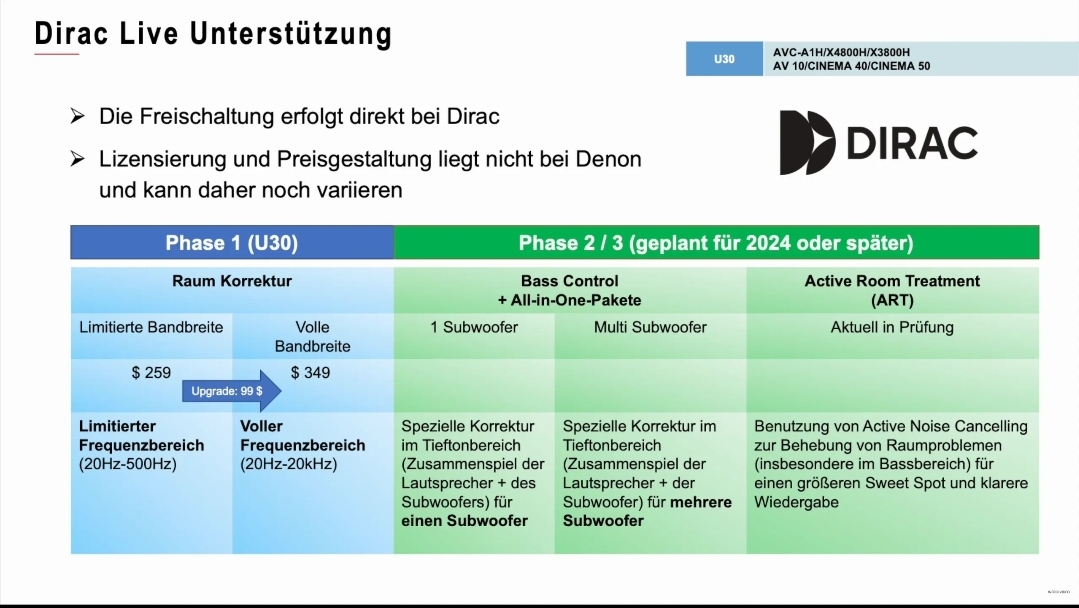

Mε αφορμή αυτό (δεν απαντώ στον Drioannis).
Χωρίς αυτό να είναι ξεκάθαρο αν θα μπει και σε άλλα προϊόντα/ brands και πότε.
Πρακτικά μιλώντας, το νέο Dirac ART είναι τρελό selling point για τους πολυκάναλους ακροατές. Είναι ένα asset στα χέρια των εταιρειών να το κάνουν ότι θέλουν. Άκουσα άνθρωπο της Dirac να λέει πως το αν και που θα μπει δεν είναι κάτι που αφορά την Dirac ούτε μπορεί να επέμβει σε αυτό. Εξάλλου όλο το βάρος του implementation είναι στις πλάτες των κατασκευαστών και όχι της Dirac
Τα αυτάκια μου εμένα ακούνε πως το ξεχνάμε το ART στους AVRs που ήδη υπάρχουν. Ίσως να μπει σε ακριβούς Pro. Δεν θα έχουν όλα τα μηχανήματα την δύναμη να επεξεργαστούν σωστά το ART, μπλα μπλα μπλα από τις εταιρείες. Το οποίο μπορεί και να ισχύει βέβαια, καθώς αν η όλη διαδικασία επεξεργασίας αλλάζει τον ήχο στο μηχάνημα από αυτόν που είχαν αρχικά σχεδιάσει,το μηχάνημα είναι ακατάλληλο για το ART.
Με άλλα λόγια, όλα τα νέα μηχανήματα είναι ήδη στην αγορά, οπότε πάμε για συν δύο χρόνια και βάλε στους AVRs. Μην ξεχνάμε πως το ART είναι το επόμενο στάδιο μετά το multi sub control και θα μπει του χρόνου.
Συν ότι αν το multi sub έχει 800€, το ART πόσο; Βάλε και άλλα 9000€ για τον AV10, καλά κρασιά.
Aκόμα και χωρίς το Dirac Live έχουμε ξεπεράσει ήδη το κόστος του AVM90 που έρχεται έτοιμος.
Ότι και να κάνει το ART*, και επειδή δεν θα έδινα ποτέ τόσα λεφτά για M&D, ψηφίζω Anthem.
*Από όσους το έχουν ακούσει, σε άλλους αρέσει και σε άλλους όχι. Αλλάζει εντελώς τον ήχο, λένε.

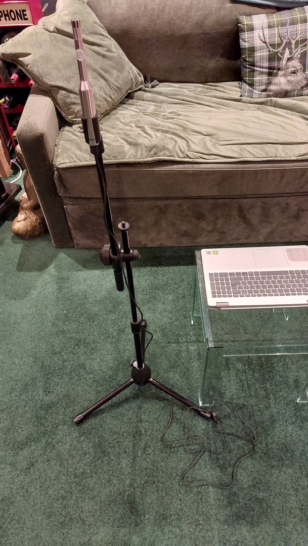

Το κεντρικό Alex παίζει μια χαρά. Σε εμένα έριξε ένταση! Αν το δυναμώσω χαλάει Balance. Μήπως κάνεις κάτι λάθος. Αυτό που θα ήθελα είναι λίγο χαμηλότερη ένταση στη ρύθμιση. Πολύ δυνατά!
Με το Auro3d δε θα ασχοληθούν, πέθανε!. Το Roon μας νοιάζει!!!
Και μία φωτό από το νέο μικρόφωνο με το τρίποδο της συσκευασίας!

Δεν μπορώ να κάνω κάτι λάθος, δεν το έχω καν ώστε να κάνω λάθος. 🙂
Αυτό που λέω είναι πως η extra κάψα κάνει δουλειά και βοηθά το software. Το μικρόφωνο δεν το τοποθετείς απλά στο μπράτσο. Η κάψα πρέπει να κοιτά μπροστά, σαν να βλέπει το κεντρικό.
Τουλάχιστον έτσι λένε αυτοί.
Ναί, το μικρό στρόγγυλο αυτοκόλλητο αυτό λέει αν δεις φωτό!
Ότι πλερώνεις. Στον Marantz Cinema 60 έχει χάρτινο τρίποδο οεο.
