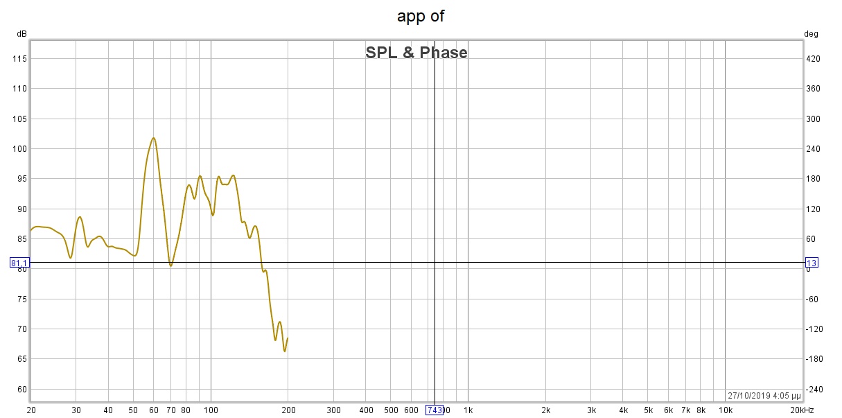

Oι μετρήσεις που κάνει η Audyssey (και άλλα παρόμοια προϊόντα :biggrin: ) είναι διαφορετικές από αυτές που κάνει το REW και δεν μπορεί κανείς να αναμένει ακριβές αντίγραφο των αποτελεσμάτων. ;)
41.407
83.661
Μην λες, δείξε.
Και μετα δείξε και αριστερό ηχείο με κεντρικό..
Με μπερδεύεις, δεν τα συγχρονίζει όλα; Μόνο με το κεντρικό;
όλα τα κάνει....αλλά
και το κεντρικό να έδεσε τουλάχιστον σωστά.... θα είναι επιτυχία...
έχει ξανασυμβεί να μην μπορεί να τα φέρει όλα ένα πρόγραμμα....
ακόμα και ένας καλιμπρέιτορ μπορεί να μην τα φέρει όλα....
οπότε κοιτάει τουλάχιστον να είναι εντάξει με το κεντρικό

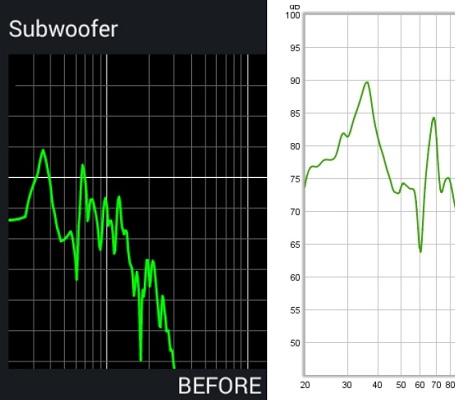

θύμισε μου την διαδικασία. γιατί δεν έχω ασχοληθεί τόσο πολύ, άσε που αυτό που λένε παραπάνω το έχω διαβάσει και σε πολλά forum, κάτι για κλείσιμο bass reflex, είναι δύσκολο να ερμηνευτεί.

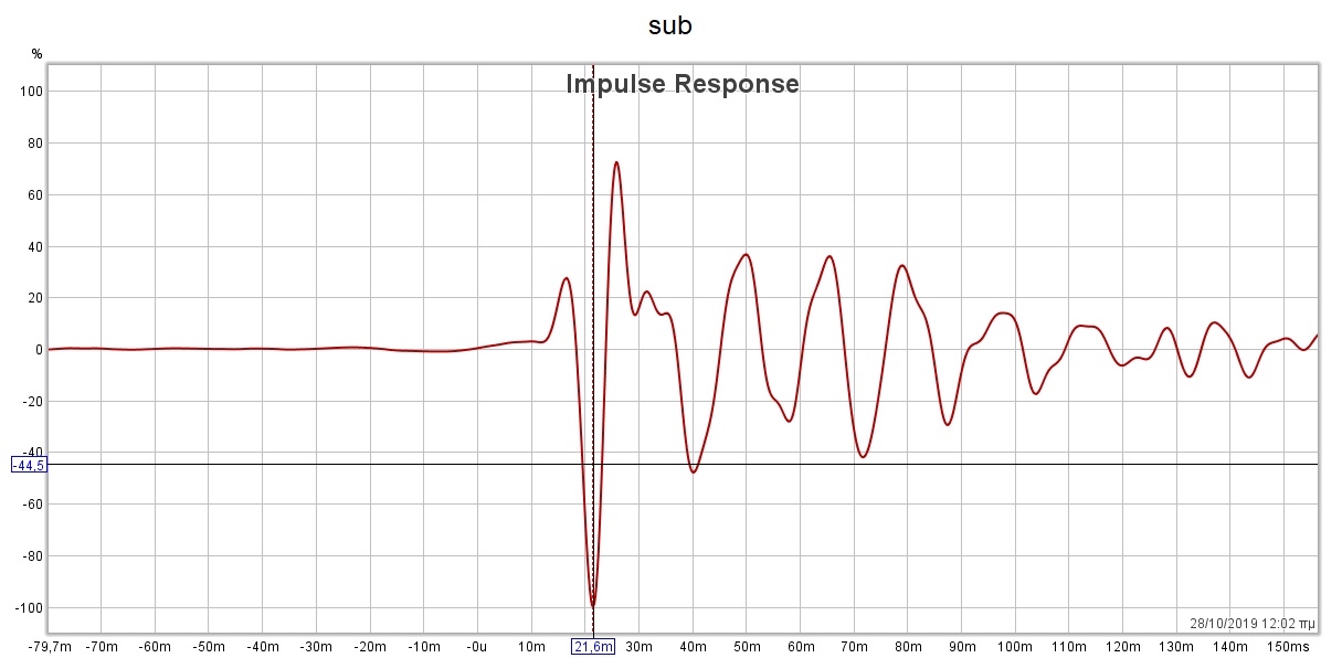

Ενεργοποίησε το Timing reference στο REW
βαζω αυτο και μετράω ?.........ετσι όπως το εγραψες πριν δείχνει πως να φτιάξεις την ευθυγραμμιση
:confused::confused::confused::confused: ναι αυτό το ξέρω. Η όλη διαδικασία. cross? large small? μια οκτάβα κάτω μια πάνω από σημείο cross? κλείνω bass reflex ηχείων.

Τόνος στο front left ή Center και μετράς LFE
δεν καταλαβαίνω τι ακριβώς θέλεις. Σου βάζω εδώ τη χρονική ευθυγράμμιση που έχει κάνει μεταξύ subs και center
αν και το ίδιο το rew λέει ότι οι μετρήσεις sub δεν είναι έγκυρες.
If using a timing reference REW can calculate the delay through the system being measured and show it in the measurement Info panel as "System Delay" in milliseconds, with the equivalent distance in feet and metres shown in brackets. Note that delay values are not accurate for subwoofer measurements due to the limited bandwidth of the subwoofer response, the delay estimate is based on the location of the peak of the impulse response and subwoofers have a broad peak and a delayed response.

Μετράς LFE και κάποιο ηχείο reference.
Για να αποφύγεις ανακρίβειες μέτρα από 40Hz και πάνω.
