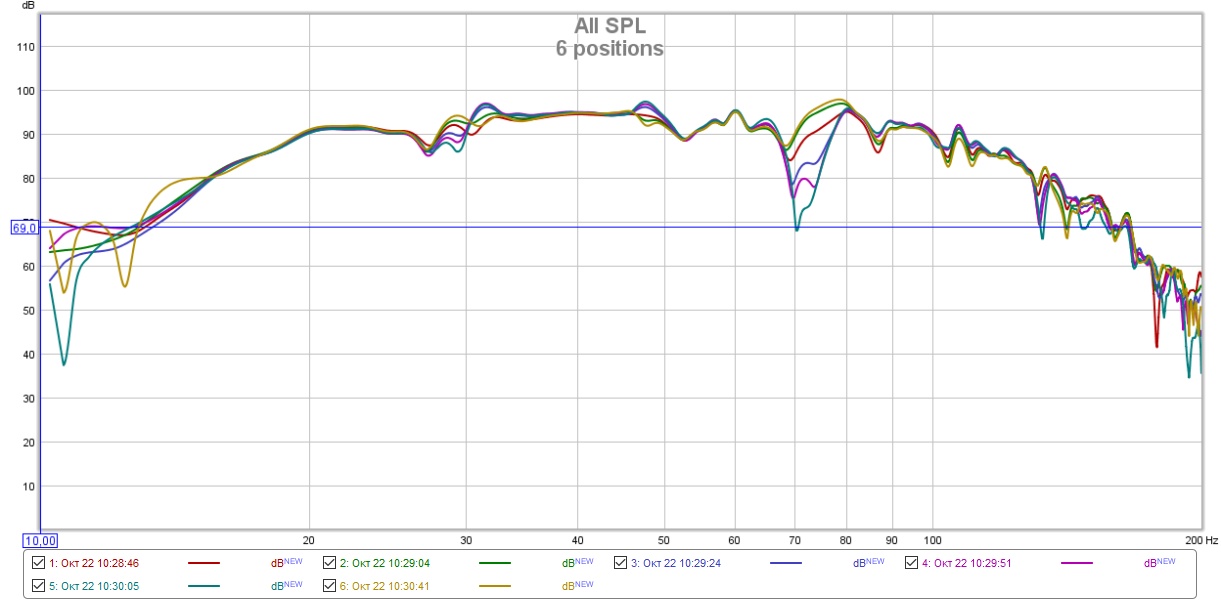

Αυτη η ακυρωσάρα στα 70Hz , 20db κάτω, στα 40cm απόσταση σου φαίνεται καλή; :o

Τι λες τωρα; 40cm ειναι πολυ λίγο, δεν ειναι πολλές θέσεις ακρόασης. Μια είναι, που κουνήθηκες ελάχιστα

Φτιάχνεται πάντως μόνο με μετακίνηση του σαμπ πιστεύω. Για να μην παρεξηγηθω δεν λέω ότι δεν χρειάζεται mini dsp αλλά και πάλι καλά παίζει σε σχέση με τη μηδενική φροντίδα που έχει ο χώρος...

Μια χαρα παίζει με βάση τα δεδομένα χώρου....
Νομίζω οι μετρήσεις που έχει κάνει είναι σε μάκρος καναπέ... που σημαίνει ότι είναι σωστές... και άνα 30 να ήταν θα ήταν ακόμα σωστές αφού μάλλον είναι αυτό που λέω..

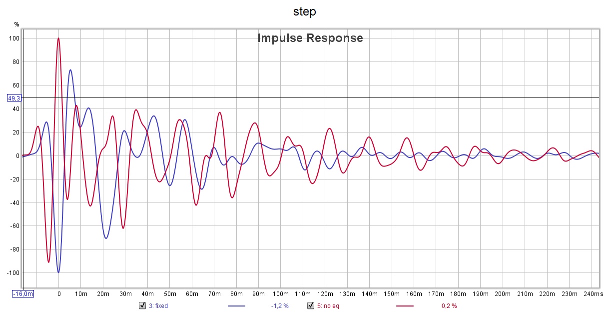

Έφτιαξε 2 πράγματα που ήθελε.. Καλύτερη ομοιογένεια χαμηλά και καλύτερο άκουσμα στην μουσικη

Ας ακούσει έτσι για λίγο καιρό και μετά ας ασχοληθεί με το minidsp... Ας ακούσει και μετά να μας πει αν θα υπάρχει διαφορά και αν αξίζει...
