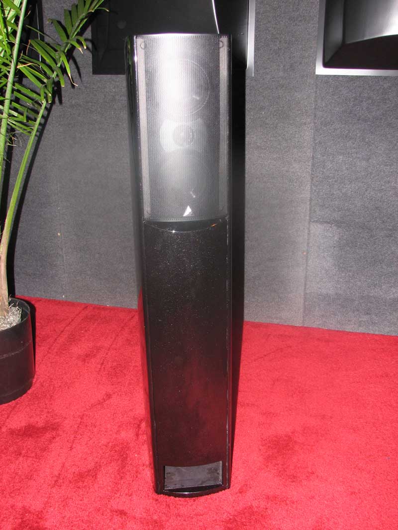

Πριν την επισημη ανακοινωση και παρουσιαση στη CES 2010, αποκλειστικες φωτο του ετοιμου προιοντος και τεχνικα χαρακτηριστικα.
Atlantic Technology AT-1
Preliminary Specifications​
Type: H-PAS, 2-way
Woofers: (2) 5 ¼" (135mm) long-excursion GLH cone
Tweeter: 1 1/8” (28mm) low-resonance soft dome with 4mm oversize long-throw surround and integral back chamber/heatsink
Frequency Response: 29-20kHz, +/-3dB
Nominal Impedance: 6 ohms
Crossover Frequency:2kHz
Crossover Type
: Parallel, 2nd-order LP, 3rd-order HP
Sensitivity: 89dB
Recommended Amplifier Power: 20-200 Watts RMS
Dimensions: (W x H x D): 8 7/8 x 41 x 13 ¾" (227 x 1041 x 348mm) (Feet add another 1" to Height)
Weight: 54 lbs (24.6 kg) ea.
Link : Atlantic Technology Debuts Revolutionary AT-1 H-PAS™ Speaker at CES

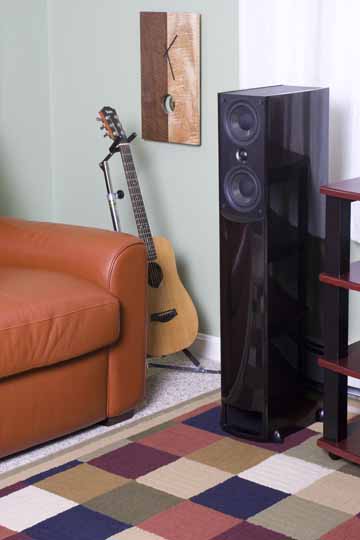

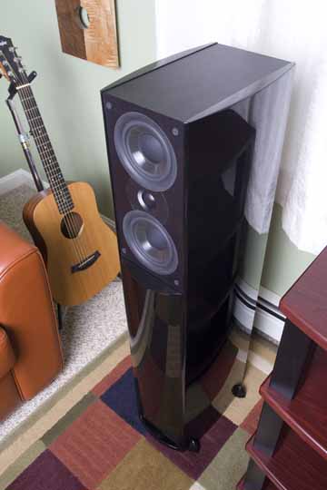

Σε παγκοσμια πρωτη :126: οι φωτογραφιες του AT-1.
Το τελικο προιον ειναι ετοιμο και αρχισε η διανομη του.
Ημ/νια αφιξης στην Ευρωπη και τιμες δεν εχω ακομα.
Περισσοτερα εδω : link
