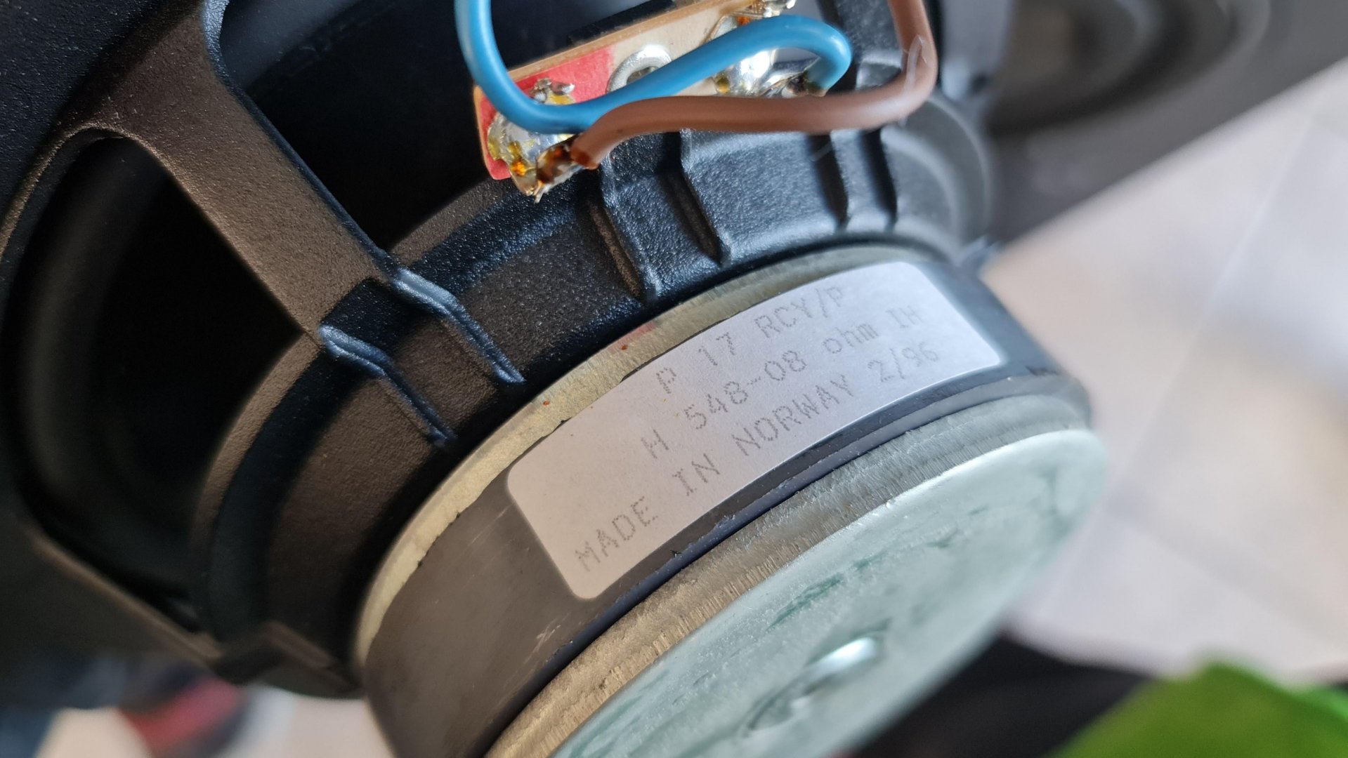

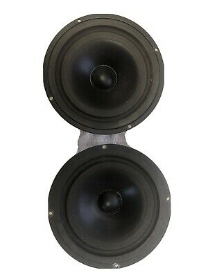

Το μόνο που μπορώ να κάνω είναι να σου στείλω φωτογραφίες από το woofer του Ορφέα, υποθέτοντας ότι είναι το ίδιο με τα Αρτεμις (τα είχα πολύ παλιά κι εγώ και οπτικά δείχνουν ίδια), καθώς και τα specifications που έχω βρεί από το site της Seas. Δεν παράγει εδώ και πολλά χρόνια τα συγκεκριμένα μεγάφωνα, αλλά ίσως αν τους στείλεις email να σε βοηθήσουν. - Νίκος

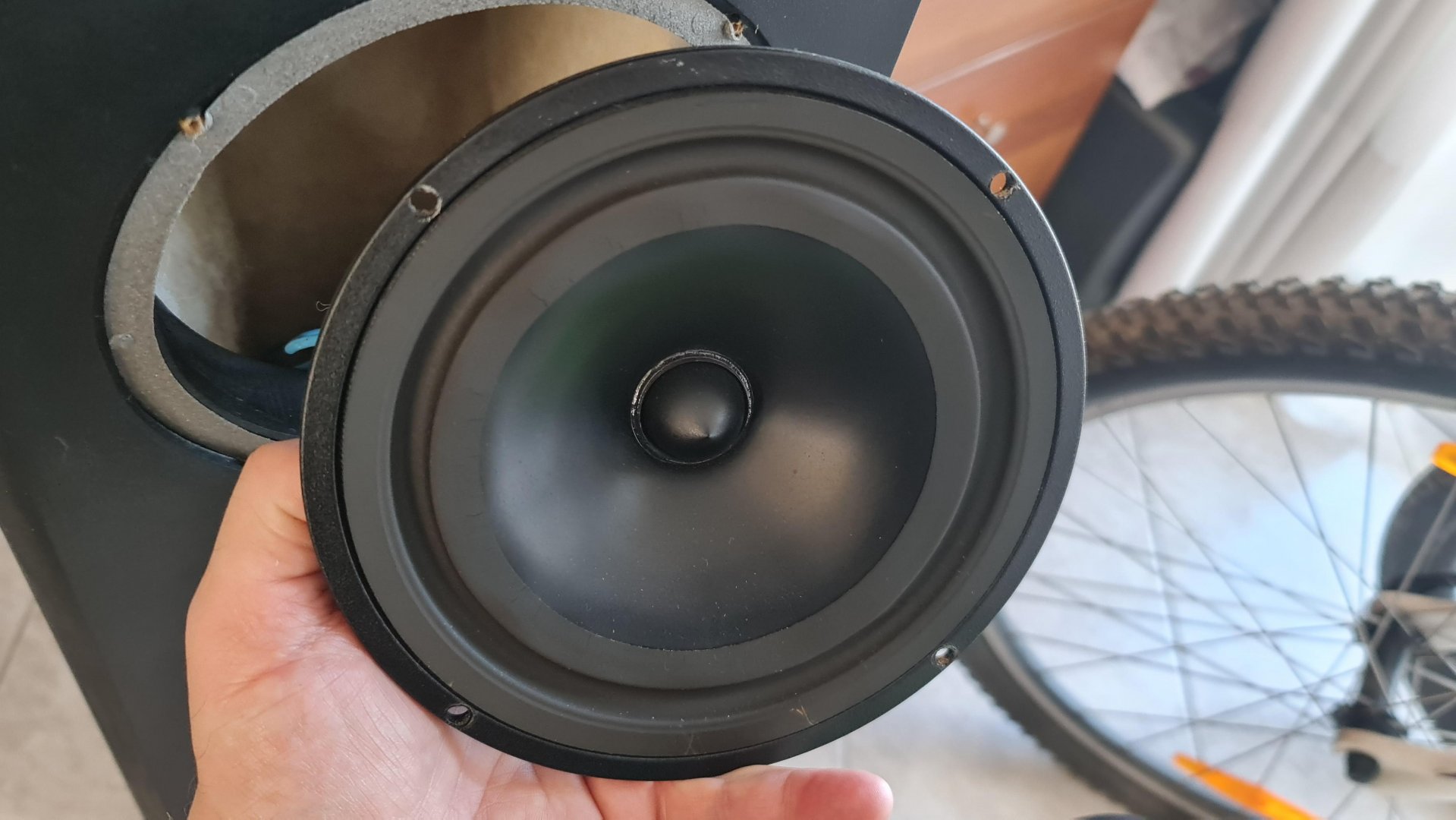

kalispera file mou exw ta idia hxeia k tha eithela na se rwtisw gia ti exw k ta artemis k exw duo kamena goyfer.poy mporw na brw?
Απάντησα παρακάτω, με ότι input λεχω....

Το ηχοπερατό φίλτρο η Audio Spectrum το προμηθευόταν από την Ρικομέξ που έπεσε στον σεισμό της Αθήνας. Για χρόνια έψαχνα και εγώ ώσπου βρήκα αυτό*
Χρησιμεύει ως φίλτρο σε κλιματιστικά λεωφορείων και μπορείς να βρεις ρετάλια σε ηλεκτρολογία που ασχολούνται με πούλμαν. Ταιριάζει απίστευτα και όσο και αν ακούγεται παλαβό διορθώνει το τελικό αποτέλεσμα.
Τα δικά μου TLS40.
Καλημέρα και σε ευχαριστώ! Πιθανότατα έσωσες την τσέπη μου από 45 - 50 EUR και τον χώρο μου από αποθήκευση 2 x 1 μαύρης (μελλοντικής) σαβούρας!
