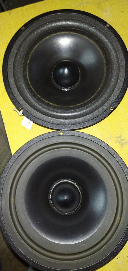

Τα s37-2 του φίλου μου αφού τα κάναμε refoam χθες τα συνδέσαμε και τα ακούμε. Καλά δεν παίζονται!!! Πόσο καλύτερα να ακούγονταν με τις αυθεντικές αναρτήσεις?

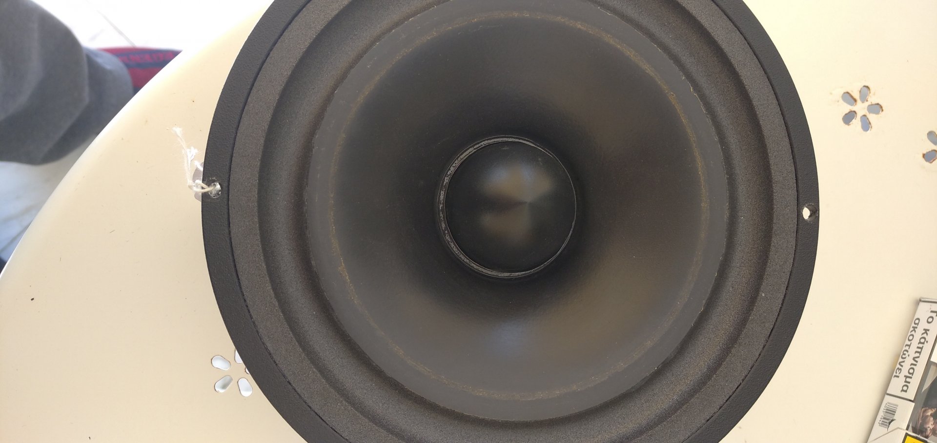

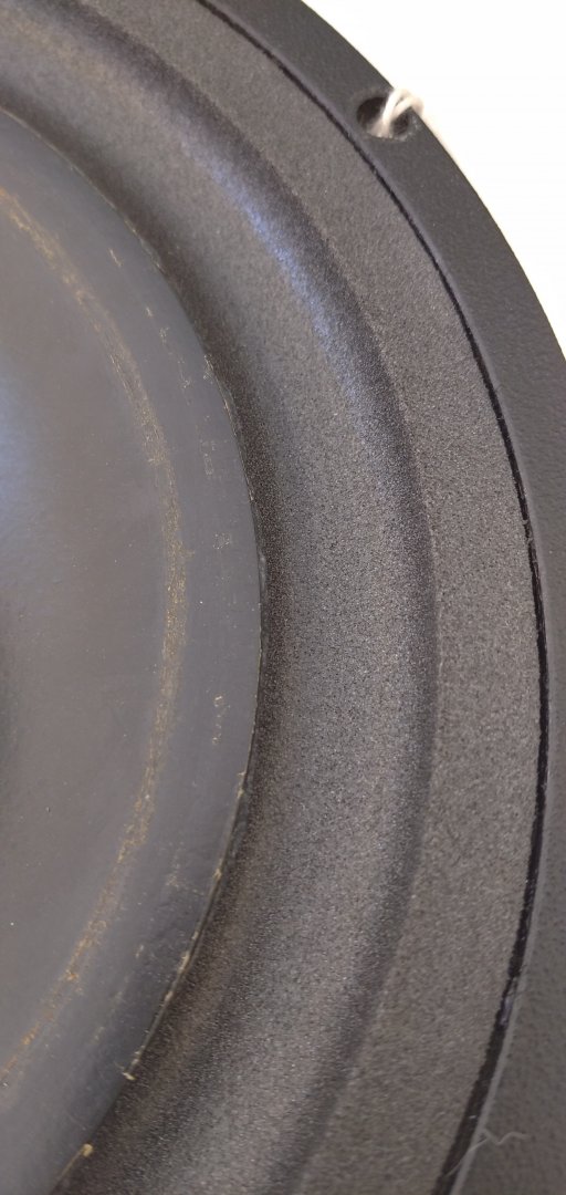

Καλησπέρα πριν από λίγο πήρα τα woofer από τα Audio spectrum s37 final edition που τα είχα πάει για refoam ο μάστορας βρήκε και μου έβαλε την ίδια ανάποδη ανάρτηση και μου είπε ότι υπάρχουν. Στον ήχο δεν κατάλαβα διάφορα παίζουν τέλεια όπως με τις αυθεντικές αναρτήσεις.
View attachment 207055 View attachment 207056 View attachment 207057
Η ανάρτηση που φαίνεται είναι foam και όχι Rubber (λάστιχο), που ήταν η αρχική ανάρτηση του μεγαφώνου.
Επίσης, στο κάτω μέρος της πάνω φωτογραφίας που ανέβασες, φαίνεται να έχει τσαλακωθεί η ανάρτηση προκειμένου να χωρέσει.
Με απλά Ελληνικά είναι μια κοινή ανάρτηση foam που μπήκε ανάποδα προκειμένου να <<ταιριάξει>> με το μεγάφωνο, γιαυτό και τσαλακώθηκε σε κάποια σημεία. Ανεστραμμένες αναρτήσεις foam δεν έχουν παραχθεί τα τελευταία 30 χρόνια.
Και βέβαια τα χαρακτηριστικά του μεγαφώνου έχουν αλλάξει.

Τώρα που το πρόσεξα κι εγώ ισχύει κι αυτό που έχει συμβεί είναι ότι του έβαλε foam αναρτήσεις γυρισμένες ανάποδα κι επίσης εδώ ο κώνος του μεγαφώνου πατάει πάνω στην ανάρτηση ενώ κανονικά είναι το ανάποδο δηλαδή η ανάρτηση πατάει πάνω στην εξωτερική πλευρά της περιφέρειας του κώνου.
Ακριβώς όπως το λες. Δεν θα μπορούσε να γίνει διαφορετικά γιατί δεν θα καθόταν καθόλου η ανάρτηση επάνω στον κώνο. Είναι πλέον σπάνιες οι δικές του αναρτήσεις και βάζουν ότι υπάρχει.
Όντως είναι κανονική ανάρτηση ανάποδα και ναι όντως τα χαρακτηριστικά του έχουν αλλάξει.Εκανα ένα πείραμα και στο ένα ηχείο έβαλα το woofer με την καινούργια ανάρτηση και στο άλλο έβαλα ένα από τα άλλα δύο ανταλλακτικά που έχω που φορανε την παλιά αυθεντική ανάρτηση. Μπορεί να είναι στο μυαλό μου αλλά νομίζω με την καινούργια ανάρτηση ότι παίζει καλύτερα έχει σίγουρα παραπάνω μπάσο από ότι το άλλο με την αυθεντική. Πάντως είμαι πολύ ευχαριστημένος με τον ήχο. Τώρα αν σε δυνατή ένταση πάρει καμία φωτιά θα δούμε στο μέλλον.
Το έχω αναφέρει ξανά ότι πριν κάποια χρόνια που έψαχνα κι εγώ για τα Xanadu τα οποία φοράνε το ίδιο γούφερ δεν είχα καταφέρει να βρω, τελικά έβαλα foam τοποθετημένες κανονικά με το φούσκωμα προς τα έξω και το ηχείο έπαιζε κουκουρούκου, απογοητεύτηκα τόσο πολύ που τα χάρισα.
Δηλαδή πώς ακούγονταν? Τα δικά μου έτσι πως έγιναν μαρεσαν πιο πολύ είχαν ωραίο μπάσο αλλά τώρα έπαθα πλάκα.
Η Seas είναι μία από τις κορυφαίας εταιρίες κατασκευής μεγαφώνων εδώ και αρκετές δεκαετίες. Τα μεγάφωνα της χρησιμοποιούνται σε ουκ ολίγα από τα κορυφαία ηχεία σήμερα, όπως και πριν από +40 χρόνια.
Απλή λογική...
Είναι ποτέ δυνατόν ένας <<τεχνικός>> που βάζει μια ότι νάναι ανάρτηση σε ένα μεγάφωνο της, με ότι νάναι τρόπο, να πετύχει καλύτερο αποτέλεσμα;
Για μένα είναι δεδομένο πως το μεγάφωνο δεν είναι καλύτερο ούτε καν ίσο με πριν. Το τι είναι πλέον είναι σκληρό και δεν θέλω να το αναπτύξω.
Είπες πολύ σωστά ότι τα χαρακτηριστικά του μεγαφώνου έχουν αλλάξει. Αυτά ακριβώς τα χαρακτηριστικά είναι η βάση που στηρίζεται η σχεδίαση ενός ηχείου. Όταν αλλάξουν απλά παύει να είναι ηχείο. Αυτό που παρατηρείς είναι πως, λόγο της ποιο χαλαρής ανάρτησης, έχει αυξηθεί λίγο η ευαισθησία του και αυτομάτως το ποιο δυνατό σου φαίνεται και ποιο ελκυστικό.
Τα υπόλοιπα μηχανικά χαρακτηριστικά του μεγαφώνου είναι αλλού για αλλού.
Εφόσον έχεις τα κανονικά μεγάφωνα δεν τίθεται θέμα. Τα βάζεις επάνω και αφήνεις τα επισκευασμένα στην άκρη, για να το πω ευγενικά!;)

Δεν αντιλέγω καθόλου και συμφωνώ με όλα όσα λες και εννοείται ότι θα βάλω τα ανταλλακτικά woofer που έχω.Τουλαχιστον με 30 ευρώ που έδωσα δεν θα παν τελείως χαμένα. Ευχαριστώ PeterMeni και για την βοήθεια και για την ενημέρωση.
