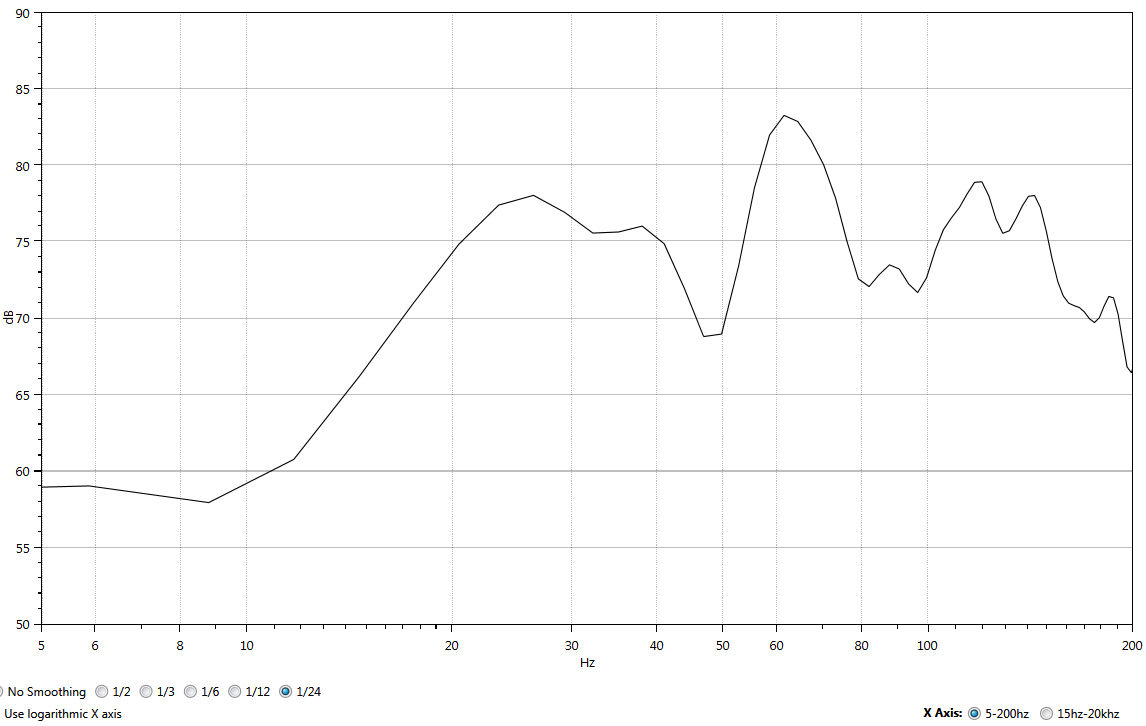

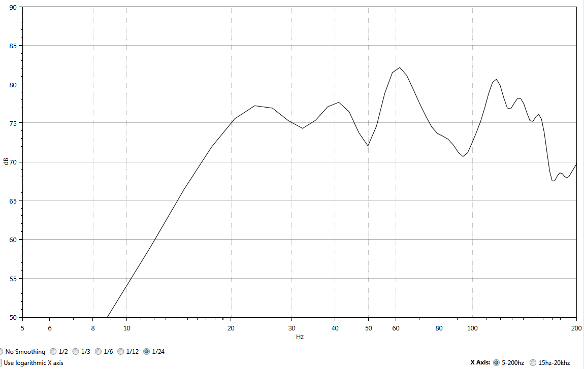

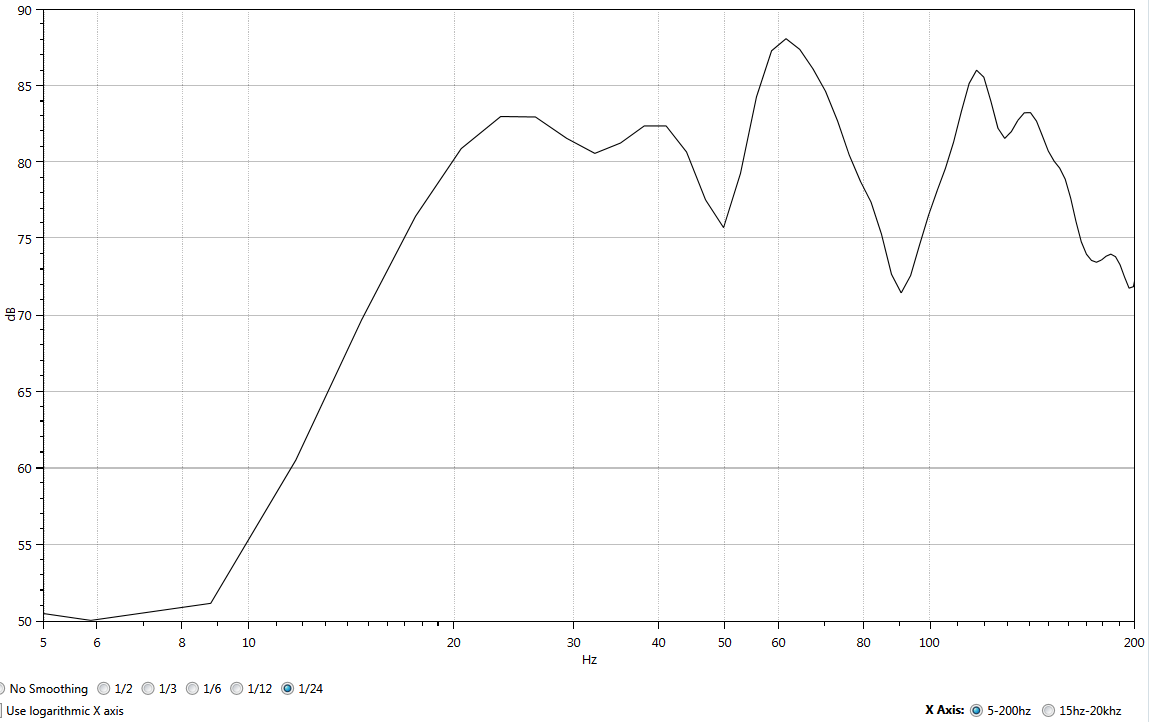

Εκανα τρεις ισοσταθμίσεις, μία με μόνο το αριστερό υπογούφερ, μία μόνο με το δεξί και μία με τα δύο, τι φωτό θέλεις Κώστα ποια θέση και με τι smoothing; Για αρχή τα βάζω εδώ με 1/24 μόνο θέση ακρόασης αλλά όλες το ίδιο ήταν πάνω κάτω και μία λεπτομέρεια, στην εφαρμογή έλεγε για κάθε επόμενη θέση μέτρησης να τοποθετείται το μικρόφωνο όχι πάνω από 60cm.

βάλτε 1/24 και no smoothing και τις τρεις μετρησεις.......και τις 3 με το app .....
την πρωτη θεση μετρησης....
την πρωτη θεση μετρησης απο το προγραμμα

Το κανα ήδη αλλά γιατί γράφεις "βάλτε"; Ενας είμαι.
Και κάτι άλλο, αυτή η εφαρμογή δεν έχει 0 -10 +10 αλλά 75 - 80 κ.ο.κ. db, το αντίστοιχο 0 της επίσημης εφαρμογής ποιο είναι στην ξένη; Το 75;

τα καταφερες βρε !!!!!
δειχνει οτι και το app αν κρινω απο την προηγουμενη φωτο του app
οταν βρεις χρονο κανε αλλη μια μετρηση και με τα δυο ....αλλα βαλε την φαση στο 90 και στα 2sub πριν την ισοσταθμιση.
μετα βαλε απο το app τι δειχνει για τα sub

Κάτι μου λέει ότι κάτι δεν έχεις καταλάβει ή εγώ δεν έχω καταλάβει. Φυσικό είναι να δείχνει ό,τι και το app αφού το αρχείο απλά το ανοίγεις με άλλη εφαρμογή. Με τη φάση στο 90 τι ακριβώς πιστεύεις ότι θα πετύχω; Να καλύψω τη λακούβες στους 50 κι 90 κύκλους; Αυτό τώρα θα γινει την Τετάρτη που είναι αργία γιατί αύριο δουλεύω.

ναι, λογικα το ιδιο δειχνει απλα οπως ειχες βαλει καποια γραφηματα ειδα οτι εχει διαφορα απο το app
.....αλλα επεσα εξω λογω smoothing απο το προγραμμα που ειχες βαλει...
ναι με την αλλαγη της φασης πιθανοτατα να φτιαξεις τα 90 που εχεις πιο θεμα...
....οταν βρεις χρονο..
