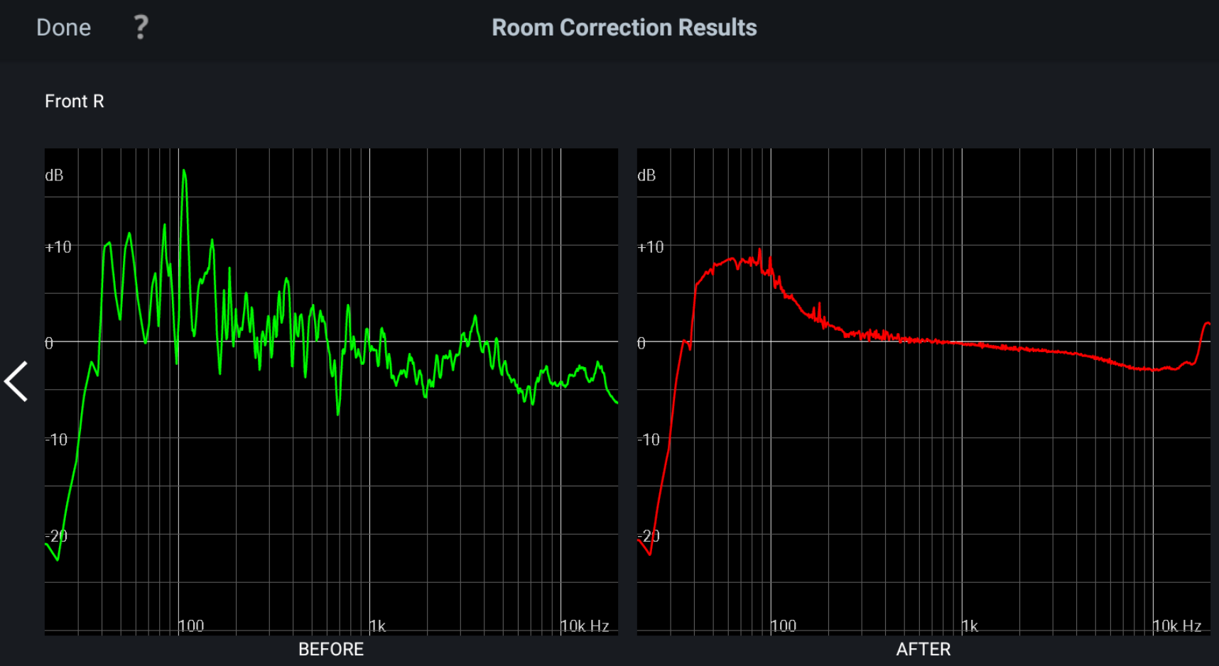

Μια χαρα δουλεψε το κολπο.
Αθηνα Θεσσαλονικη μεσω Ιωαννινων αλλα φτασαμε.
Η Harman Curve αντικατεστησε την Audyssey Curve ακολουθωντας τις οδηγιες απο αυτο το βιντεο.
Θα ακολουθησουν ακροασεις για λιγες μερες, και κατοπιν μετρησεις με REW.
Ευχαριστω πολυ τον Χρησταρα και τον Αλεξανδρο για την βοηθεια.

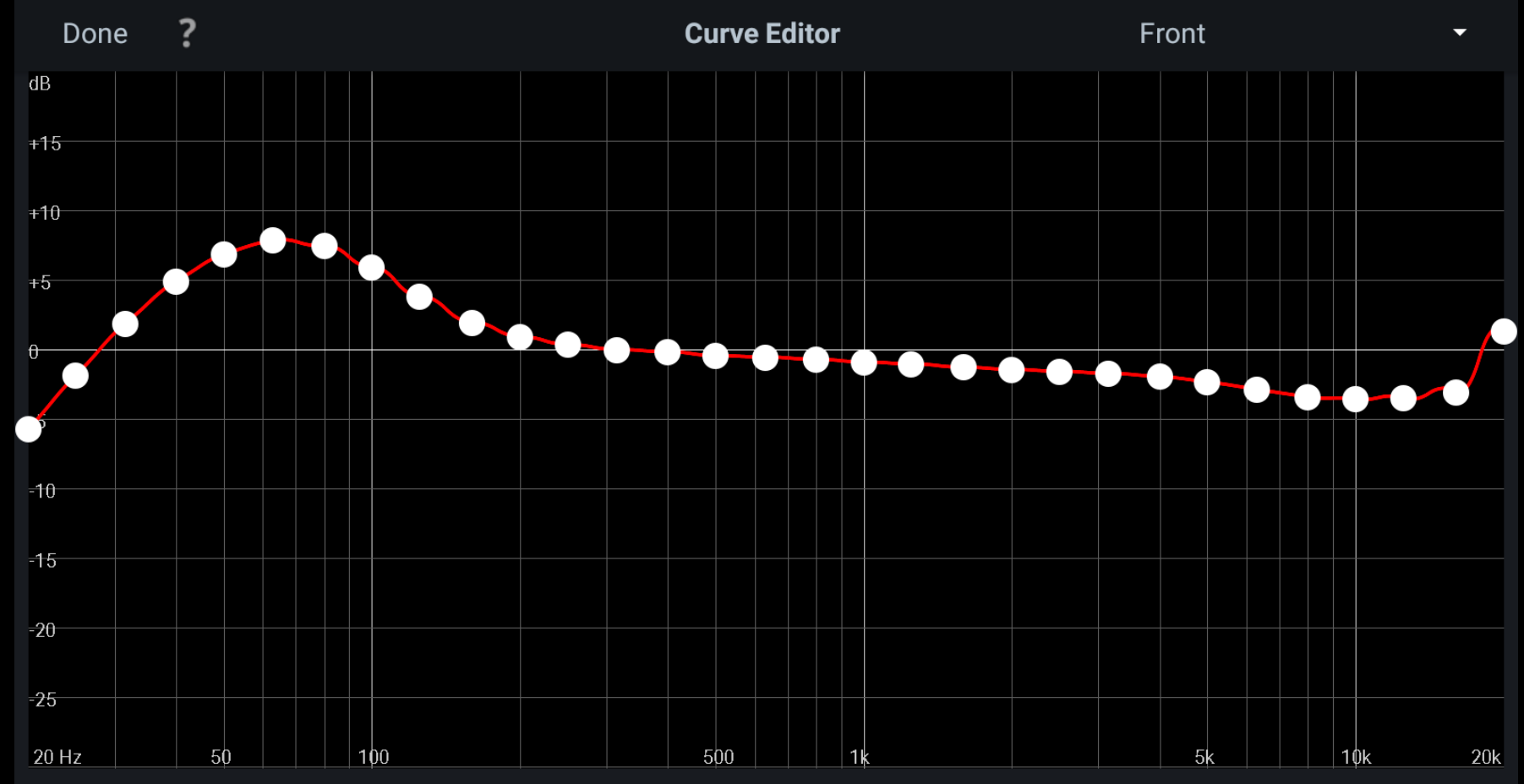

Βασικα δεν χρειαζεται καν να μπει η εφαρμογη στο PC αν το μονο που θες ειναι να αντικατασταθει η Audyssey Curve με την Harman Curve.
Τρεχεις την εφαρμογη στο κινητο, στελνεις το αρχειο στον υπολογιστη με οποιο τροπο θες (Drive, Viber, e-mail etc) το πετας μεσα στο JSON editor (online εφαρμογη) και κανεις copy - paste τις διορθωσεις που βρισκεις στο βιντεο κατω στην περιγραφη εκει που λεει Detected channels>(επιλογη καναλιου)>CustomTargetCurvePoints>paste.
Tο κανεις για ολα τα καναλια και τελος.
Aυτες ειναι οι διορθωσεις για Harman Curve και κροσοβερ στα 80Ηz (επιλογη ολο μαζι με την παρενθεση, Cntrl+C και Cntrl+V στον JSON editor)
[ "{20, 6.657}", "{25, 6.999}", "{31.5, 7.482}", "{40, 7.965}", "{50, 8.378}", "{63, 8.538}", "{80, 7.752}", "{100, 6.065}", "{125, 3.931}", "{160, 2.025}", "{200, 0.984}", "{250, 0.415}", "{315, 0.049}", "{400, -0.113}", "{500, -0.392}", "{630, -0.493}", "{800, -0.659}", "{1000, -0.842}", "{1250, -0.985}", "{1600, -1.224}", "{2000, -1.376}", "{2500, -1.512}", "{3150, -1.665}", "{4000, -1.817}", "{5000, -1.914}", "{6300, -1.968}", "{8000, -1.906}", "{10000, -1.64}", "{12500, -0.962}", "{16000, 1.071}", "{20000, 8.299}" ]
Αν καποιος θελει καποιο διαφορετικο Target Curve στο βιντεο εχει πληρη περιγραφη πως γινεται.
