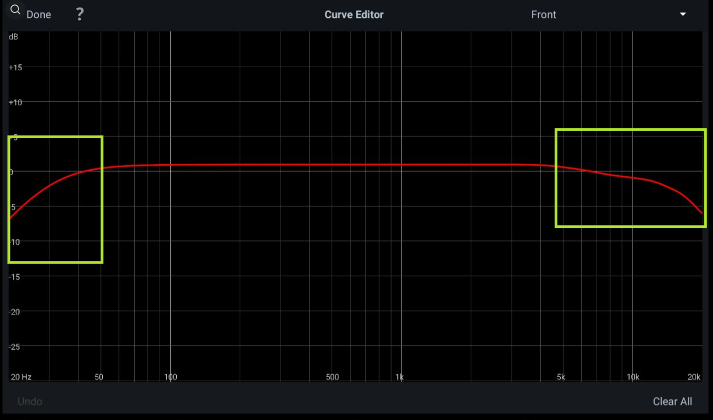

H καμπυλη συμπεριλαμβανει και το κροσοβερ στα 80Hz
Aν δεις το βιντεο τα εξηγει ολα.

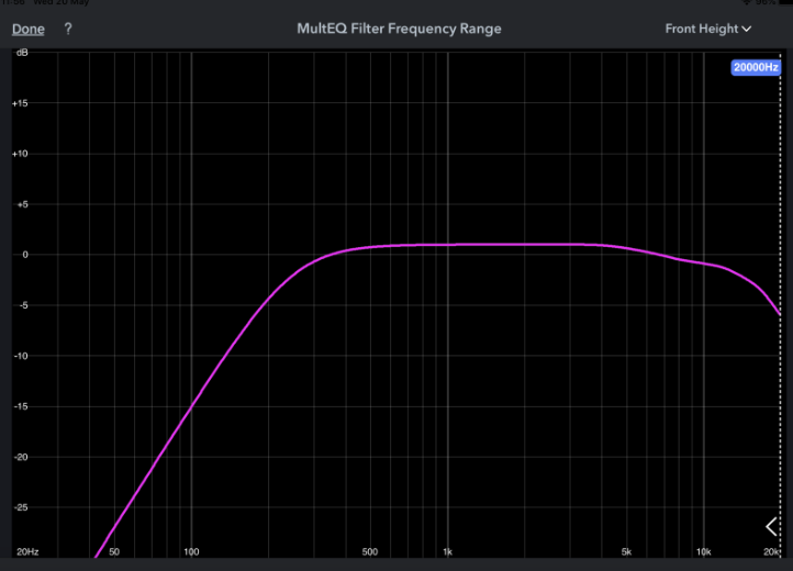

Η καμπυλη αυτη εχει προκυψει απο την διορθωση της target curve του Audyssey το οποιο εφαρμοζει φλατ καμπυλη, με αναγωγη προς την Harman Curve.
Με απλα λογια αν εφαρμοζες ακριβως το ιδιο High Pass φιλτρο με αυτο που εφαρμοζει το audyssey στην harman Curve αντι για την Reference curve, θα επαιρνες αυτην την καμπυλη.
Εδω η καμπυλη του Audyssey
Και εδω η καμπυλη με High Pass (δεν ξερω στα ποσα HZ ειναι εδω το High Pass, με το ματι καπου στα 200Hz)

Αλλα τωρα καταλαβα γιατι μπερδευτηκες.
Το Audyssey παρ ολο που εγω του ειχα ορισει High Pass στα 80Hz εβαλε απο μονο του high pass 40Hz ενω η καμπυλη εχει διορθωση για τα 80Hz.
Η μετρηση που βλεπεις ειναι με την καμπυλη διορθωμενη για κρος στα 80Hz αλλα με κρος στα 40Hz.
Εννοειται οτι μετα εγω χειροκινητα αλλαξα το κρος στα 80Hz
