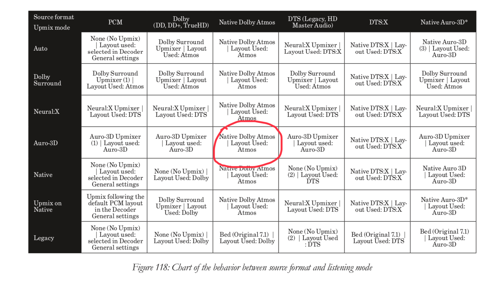

μα αυτο που ζητας δεν ειναι λογικο !!!!
το auro3d παιζει οσα ηχεια του πεις και εχεις στημενα...
σε ταινιες η μουσικη με 5.1 η 7.1 ακομα και 2καναλες η μονο
αυτό ακριβώς μου κάνει εντύπωση ....και δεν το θεωρώ λογικό....
ότι ενώ δηλαδή μπορεί να κάνει όλα αυτά. ακόμα και από 2κάναλο.....δεν μπορεί να στείλει μια πληροφορία σε στημένο vog (κατά το φορμά του) από άτμος

βρε συ ....
δεν το βλεπει ως atmos.....το βλεπει οσα καναλια βασης εχει η dolby 5.1 η 7.1
....απο εκει το παιρνει και φτιαχνει τα υψους(οσα εχεις και οσα θες να παιξουν)
αν εχεις πανω 6 καναλια παιζει και τα 6 η λιγοτερα, οσα θες.

ναι αλλά το vog δεν το παίζει είπες...και ας το χεις
σε αυτό και μόνο αναφέρομαι...

οχι βρε, παιζει....
κατι δεν καταλαβες, σεχει ζαλισει ο φαλακρας με τις σαχλαμαρες που γραφει και τις ζωγραφιες dolby για πιστοποιηση κεντρικου στο setup του :roflmao:
42.461
85.447
άσε τον φαλάκρα μωρέ ήσυχο....από τα δικά σου πιάνομαι και προσπαθώ να καταλάβω
αυτό τι θα πει δηλαδή?
θα παιξει καημενε.....οχι ομως την ατμος εκδοχη + vog ....αλλα ως 5.1-7.1 + τα υψους upmix
ότι θα στείλει όπως νομίζει αυτό την πληροφορία στα κανάλια ύψους και όχι αυτά που έχει γράψει η dolby ?

να τελειωνουμε ....ειναι απλα τα πραγματα.
εχεις μια ταινια atmos και θες να την ακουσεις auro.
το auro θα διαβασει τα καναλια βασης(οσα ειναι αυτα)
θα παιξει αυτα συν οποια ηχεια υψους εχεις η οσα θες απο τα ηχεια υψους.
κατανοητο ?
ετσι....
ομως......
η πληροφορια που υπαρχει στα βασης ειναι το μεγαλυτερο μερος που υπαρχει και στα ηχεια υψους...
42.461
85.447
κατανοητο ?
άρα στην ουσία κάνει upmix μια ταινία atmos (εφόσον την βλέπει μόνο ως 5.1 ή 7.1)και την βγάζει σύμφωνα με τα ηχεία που έχεις δηλώσει
επομένως είτε του βάλεις atmos ταινία είτε την ίδια σε 7.1 δισκάκι...αυτό θα την βγάλει το ίδιο
σωστά?

Πόνεσαν τα μάτια μου μ' αυτά που διαβάζω....:cry:
Θα πάρεις ταινία γραμμένη σε Atmos, και αντί να την ακούσεις με atmos θα την περάσεις με auromatic για να παίξει καλύτερα. :roflmao::lol:

να πονας οταν διαβαζεις και να συνεχιζεις, σημαινει οτι σαρεσει :lolsign:
dolby σε auro ειναι μια μεθοδος για πιο αφρατο αποτελεσμα....
....ενα πραμα σαν το κοσκινισμα :roflmao:
ρωταει ο ανθρωπος να μαθει, δεν σημαινει οτι θα το κανει....

Παρακαλούνται οι άσχετοι να μην γράφουν πράγματα που δεν γνωρίζουν.
Ακριβώς. 8-)
Το dolby atmos παίζει μόνο ως dolby atmos.
Tα υπόλοιπα είναι παπαριές καμαρωτές.
ΥΓ. Όλες οι φρέσκιες ταινίες σε dolby atmos είναι..
ΥΓ. 2. Τελεσίδικα το λεω: το (εξαιρετικό) Auro3D upmixing δεν δουλεύει σε dolby atmos. Είναι ασυμβατο. Άντε γειά. 💋
εκ πρωτης οψεως φαινεται περιπλοκο αλλα εχει να κανει με την ιδια την ποιοτητα της παραγωγης dolby atmos. Αυτο που φαινεται και στο βιντεακι ειναι οτι υπαρχουν παραγωγες που ειναι ετσι οπως πρεπει να ειναι και υπαρχουν και ατμος που καλυτερα να χρησιμοποιησεις auromatic.
δες 16:21 - 17:06 οπου ειναι παντα μονο τα ανω καναλια ενεργοποιημενα.
18:09 - 18:52 η ιδια σκηνη
τα ιδια και χειροτερα θα λεγαμε με dts και auromatik
19:04 - 19:58
και με auromatik 20:04 - 20:38
και τελος οταν καθονται τα σωστα ατομα στις σωστες θεσεις και φτιαχνουν dolby atmos οπως πρεπει να ειναι 21:31 - 22:19

και εκεί που ''κλείδωσα''
Αγαπητέ μου, για να κλειδώσει το θέμα δια παντός, άκου πως έχουν τα πράγματα:
1. Οτιδήποτε λιγότερο από dolby atmos, δηλαδή οποιοδήποτε stream 2.0 ή 4.0 ή 4.1 ή 5.0 ή 5.1 ή 7.0 ή 7.1 θα ακουστεί σημαντικά καλύτερα με Auro3D upmixing και θα δουλέψει κανονικά το vog αν διαθέτεις τέτοιο.
2. Σε αυθεντικό υλικό Auro3D θα δουλέψει το vog μόνον εάν υπάρχει ανάλογη πληροφορία, δεν είναι καθόλου βέβαιο, είτε μιλάμε για ταινία είτε για μουσική. Μάλιστα στη μουσική, κατά κανόνα δεν δουλεύει το vog διότι το περιεχόμενο είναι αμιγώς 11.1 χωρίς vog.
3. Σε dolby atmos δεν δουλεύει το vog με κανένα τρόπο, εκτός κι αν κλάσεις το dolby atmos και πάρεις μόνο το bed layer (5.1 ή 7.1) και το κάνεις upmixing, δηλαδή παπαριά καμαρωτή.
Ευχαριστώ για την προσοχή σας.
ΥΓ. 1. Ομολογουμένως, υπάρχουν κάποιες λίγες παραγωγές σε dolby atmos, που αφορούν κυρίως παλιές ταινίες, οι οποίες δεν έχουν αυθεντικό atmos περιεχόμενο, δηλαδή πρόκειται για ένα dolby upmixing στην ουσία.
Σε αυτές τις παραγωγές, η χρήση του Auro3D upmixing στο αυθεντικό 5.1 υλικό, έχει παρόμοιο αποτέλεσμα με την dolby upmixing εκδοχή του atmos. Εκεί, αν έχεις vog, συμφέρει το Auro3D upmixing, μάλλον θα δώσει καλύτερο αποτέλεσμα λόγω χρήσης ενός ηχείου ακόμα. Ως εκεί.
ΥΓ. 2. Όταν έχουμε αυθεντικό υλικό σωστά φτιαγμένο σε dolby atmos, ο μόνος σωστός τρόπος να το ακούσουμε, είναι σε dolby atmos setup και φυσικά χρησιμοποιώντας dolby atmos decoding.
ΥΓ. 3. Το Auro3D upmixing είναι πολύ καλό, αλλά εξίσου καλό είναι και το dolby upmixing. Όποιος θέλει, ας έρθει να το πάμε κόντρα το ένα upmixing με το άλλο σε blind test σε upmixing δικάναλου και 5.1 sacd. Σε blind test, θα εκπλαγείτε από τα αποτελέσματα. 😎

αν εχετε ενα συστημα 7.1 και βαλετε να δειτε την ατμος ταινια, θα την ακουσετε ως dolby true hd
........πιστευω να καταλαβατε πως καποιοι δεν ξερουν τι τους γινεται ακομα και στα απλα πραγματα....
Το καινούργιο Dolby που θα βγει μόλις καθαρίσουν τα bugs λέγεται πως θα είναι εξαιρετικό.
19:04 - 19:58
εχουν φαει φολες απο την dolby παρα πολλες......
....αυτα ειναι τα καμωματα οταν πεφτουν με την μουρη σε εναν...
