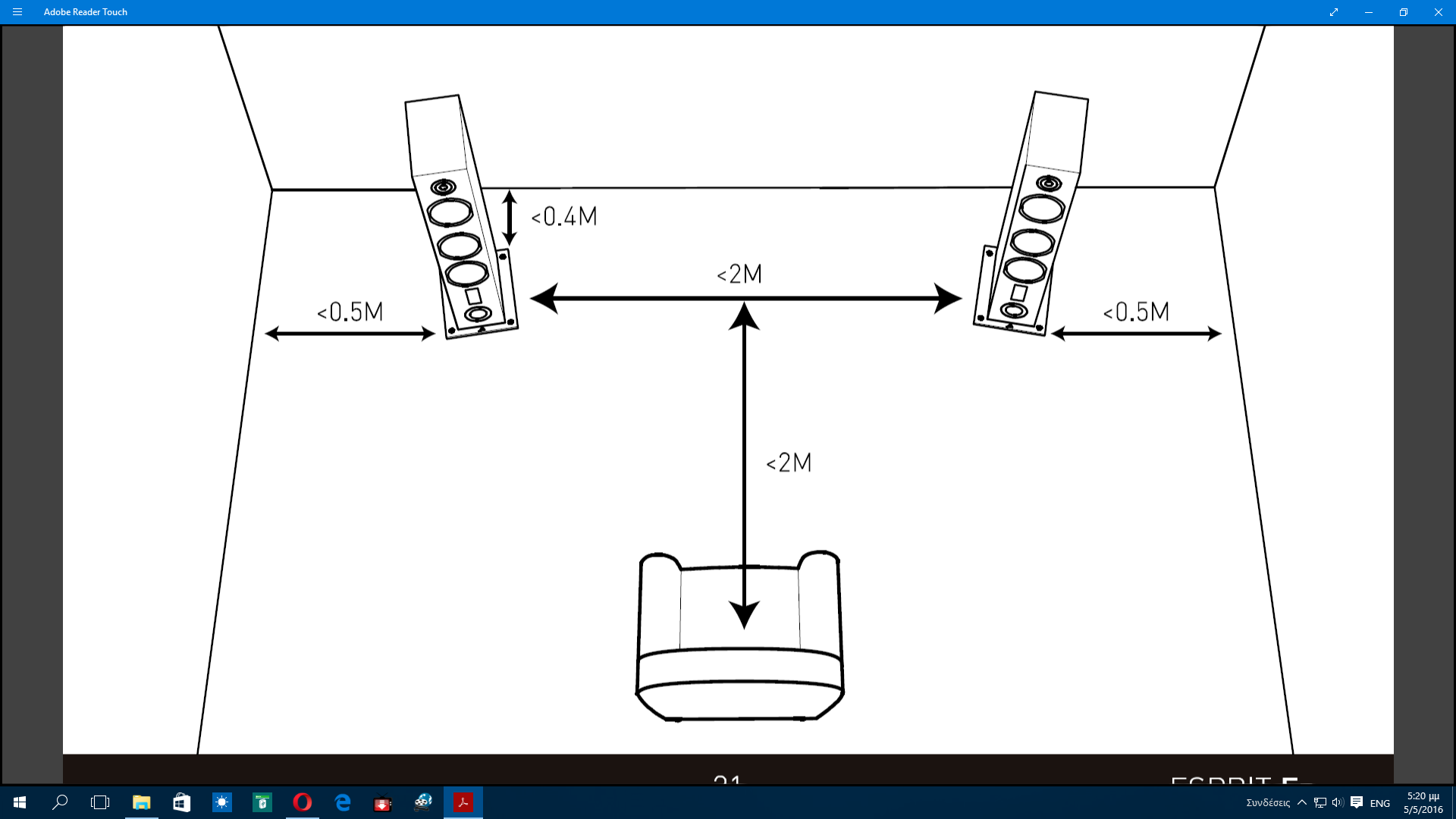

Και εγώ νομίζω όρι είναι θέμα χώρου. Πολύ στριμωχτά, όλα. Ξεκίνα με τις βάσεις στα 2,30 μ μεταξύ τους περίπου ή ακόμη καλύτερα
Σύμφωνα με το παρακάτω σχέδιο, ανάλογα με την απόσταση από την θέση ακρόασης.
Έτσι θα ανοίξει το πεδίο, τουλάχιστον για τα δύο βασικά ηχεία:

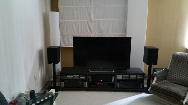

Τοποθετήθηκαν οι βάσεις (γέμισα και τις κολόνες +3,5kg για περισσότερη σταθερότητα), άνοιξε και η απόσταση (2,20μ) και η βελτίωση είναι αισθητή ..... :)
Thanks για τις συμβουλές !!

Μήπως τα ηχεία είναι λίγο "αλλήθωρα" ή είναι πριν της τελικής τοποθέτησης
244
97
εγω θα έκανα επανάσταση για μετατόπιση λιγο δεξιά...50 ποντακια
Δύσκολο , δυστυχώς δεν υπάρχει περιθώριο....μετά βγαίνει τελείως off axis από τον καναπέ που είναι και η βασική θέση .....
Μάλλον η φωτογραφία μπερδεύει..... είναι τελείως παράλληλα (σύμφωνα με τις επιταγές της DALI ).....

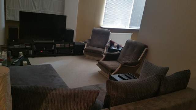

Εγώ πάλι είμαι βέβαιος ότι αυτό που ενοχλεί περισσότερο είναι οι ανακλάσεις από τους άδειους τοίχους και το ταβάνι. Θεωρώ πως αν υπάρχει δυνατότητα τοποθέτησης π.χ. ραφιών με βιβλία, το αποτέλεσμα θα βελτιωθεί σημαντικά. Θα πειραματιζόμουν επίσης με αλλαγή θέσης του (κρυμμένου πίσω από την πολυθρόνα) sub.

Σόρρυ αν στο χαλάω, αλλά το άλλο (οι ανακλάσεις) είναι πολύ πιο κρίσιμο :)
Δίκαιο έχεις αλλά αυτό μάλλον δύσκολα μπορεί να τακτοποιηθεί άμεσα... θέλει ακόμα αρκετή σκέψη ....

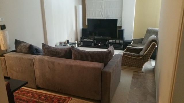

Έχεις σκεφτεί να τα κάνεις ολα ... Μια αριστερά η δεξια ώστε ο 3θεσιος να έχει πλάτη τοίχο ;;;
Έτσι φέρνεις και ποιο κοντά την απόσταση θέασης!
