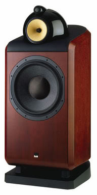

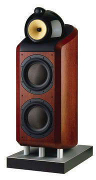

- Νέα σειρά 800D της B&W (όπου D = Diamond - τουίτερ απο διαμάντι..!?)με σημαντικές όπως ανακοινώθηκε αλλαγές. Στον ήχο Δεκεμβρίου οι πρώτες εντυπώσεις.

χμμμ.... να σας πω και από που παίρνουν τα πολύτιμα tweeter???
Ψάξτε λίγο μέσα στα θέματα του high end και θα δείτε!!!

νάτο το tweeter!!!
απόσπασμα από το stereofile
...Most notable is the incorporation of a diamond diaphragm for the tweeter of the top units in the line, in place of the aluminum dome used in the past. This material was employed after Finite Element Analysis (FEA) indicated that the physical properties of other exotic materials, such as titanium and beryllium, did not offer significant advantages for audio performance despite being, variously, stiffer and/or less dense than aluminum. The production of the polycrystalline diamond diaphragms via a vacuum deposition procedure is expensive, and that is reflected in the retail pricing for these models. That said, I found it striking that the development engineers extolled, at length, the audible performance rather than the measurements...
όλο το κείμενο εδώ
http://www.stereophile.com/news/112204bw/
10
Αγαπητέ κε Μπλάτσιε,
οι θόλοι των τουίτερ της B&W κατασκευάζονται από την εταιρία Element 6, ένα από τους μεγαλύτερους κατασκευαστές βιομηχανικών διαμαντιών στον κόσμο, ενώ η διαδικασία κατασκευής τους (των θόλων δηλαδή που χρησιμοποιούν τα τουίτερ της B&W) έχει κερδίσει πατέντα (στον τομέα της κατασκευής της περιφέρειας του θόλου, όπου στηρίζεται ο οδηγός του πηνίου φωνής). Δεν έχουν σχέση, με τα τουίτερ της εταιρίας που αναφέρετε, καθώς σχεδιάστηκαν από τη Β&W, όπως αναφέρεται και στο σχετικό βιβλιαράκι που εξηγείται όλη η σχεδίαση και δημιουργία της νέας σειρά 800, και κατασκευάζονται αποκλειστικά για τη B&W. Το βιβλιαράκι, παρεπιπτώντος, μας μοιράστηκε όταν παρουσιάστηκε η νέα σειρά στο Λονδίνο. Καλό είναι, για τη σωστή ενημέρωση όλων μας, να ελέγχουμε αυτά που γράφουμε γιατί έτσι δημιουργούνται παρεξηγήσεις και βγαίνει το "κακό" όνομα και στις εταιρίες (που φαίνεται να μας κοροϊδεύουν) και σε εμάς (που πλέον θεωρούμεθα αναξιόπιστοι). Και όλοι ξέρουμε τι λένε για το ...όνομα.
