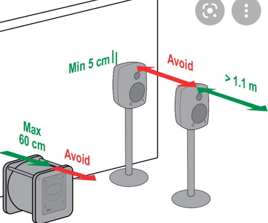

ΥΓ. Αδερφέ φινλα, επειδή είσαι πολύ καλό παιδί και δε ξυνιζεις στα ξινά μου, όπως θα άρμοζε ίσως 😜🤣😂 δε σημαίνει ότι θα σε αφήσω ήσυχο να πάρεις χρεπια χωρίς να μουρμουράω τα αποδεδειγμένα (μετρητικά) δεδομένα. Τα δορυφορακια λοιπόν, στους 70 πόντους απόσταση από τον πίσω τοίχο, έχουν κάτι ωραίες τραμπαλες στην απόκριση, να κάνεις τσουλήθρα σα παιδί στις λάσπες, με χαμόγελο μέχρι τα αφτιά.
Το δορυφορίδι λοιπόν, μπαίνει είτε κολλητά στον τοίχο (αντε, άσε 5 πόντους για να βάλεις λίγη απορρόφηση εκεί) είτε μακριά από αυτον:
Το καλυτεροτερο είναι να μπει μέσα στον τοίχο το δορυφορίδι. Ντου γιου νόου καρδιοειδές;
ΥΓ. 2. Το ανωτέρω σχηματακι είναι από την μαμά τζενελεκ, κι όποιος διαφωνεί με δαύτο, να πα ν' αλλάξει χόμπι, υπάρχει και το ψάρεμα.
Τα υπόλοιπα είναι άρες μάρες κουκουναρες κουραφέξαλα όλε.

Εννοείται δεν κρατάω "κακίες" , και ακόμα και οι ξυνίλες αν έχουν θετική διάθεση προστασίας και συμβουλής είναι καλοδεχούμενες. Είναι δύσκολο νομίζω κάποιος να αγαπά τη μουσική και να είναι ¨κακός", εκτός και αν είναι ο Σαλιέρι :p .
Ενδιαφέρον το σχήμα της Genelec, εκείνο που παρατηρώ όμως είναι ότι τα ηχεία της είναι rear ported, και όχι front ported. Δεν παίζει κάποιο ρόλο και αυτό στην απόσταση από τον πίσω τοίχο; Και απορία Νο2 , αν κάνω μετρήσεις με λευκό θόρυβο από youtube και μικρόφωνο κινητού θα είναι αξιόπιστες;

Όχι κι όχι.
Άμα έχει τρύπα από πίσω, ε, άσε 2 πόντους. Στους 3 είσαι ήδη λαρτζ. Δηλαδή άμα χωράει το πουλί σου από πίσω, ε, χωράει να βγει κι ο αέρας από το πορτ. 😂🤣
Μετρήσεις με κουνιστο μικρόφωνο, κι όχι όποιο κι όποιο μικρόφωνο (της μαρινελλας 😂😁🤣δε κάνει), αυτό που θέλει το Ντιράκ.
Γιου μικ. Όλο μαζί, γιουμικ.
Μι μικ, γιου μικ, χι μικς, γιου φάουλ.😁🤣
