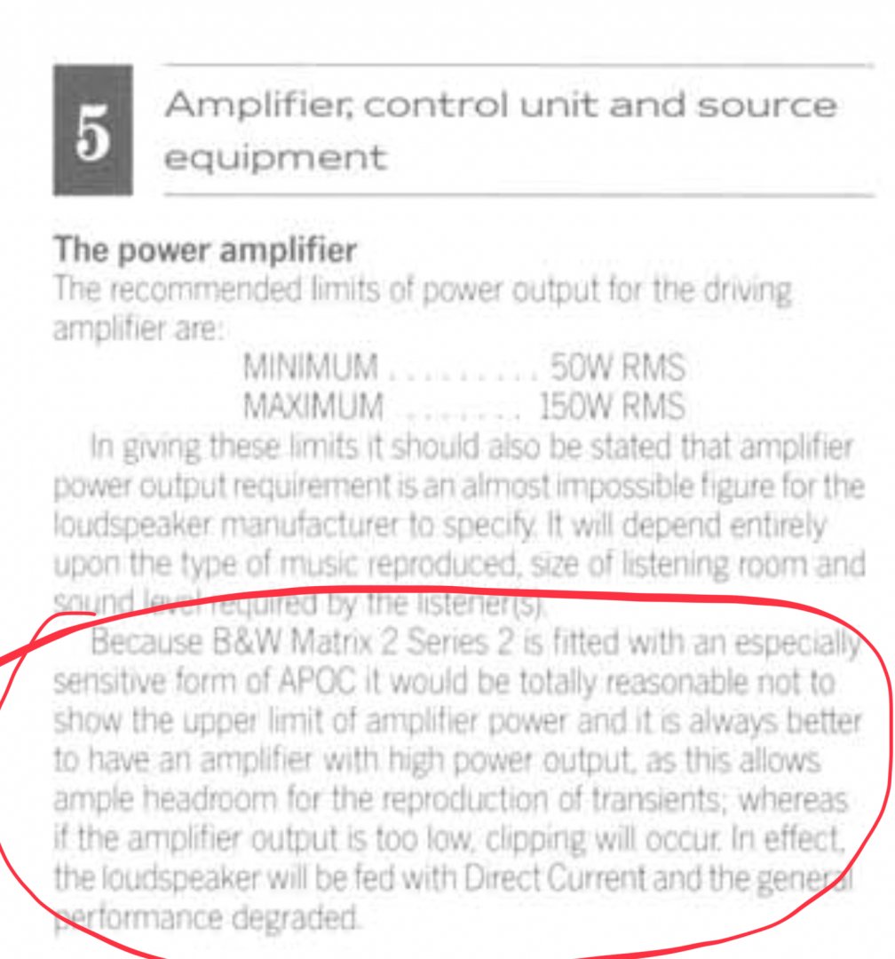

εγώ να ξεκαθαρίσω τη κατάσταση εγώ έχω τωρα έναν kenwood 1500
αν παω στον marantz θα δω καμια διαφορά; η να κατσω εδώ που είμαι
βρηκα έναν με 80€ και αυτη τη στιγμή τόσα εχω (τι να κανουμε λευτά για παραπάνω και 1000αρικα watts δεν έχω).
να κάνω τη κινηση θα δω καμια διαφορά η να κάτσω στα αυγά μου. δεν μου περισεύουν τα 80€.
παρακαλώ πολύ απαντήστε μου κάποιος ειλικρινα και χωρις χαβαλέ.

Με βάση τα παραπάνω ναι οπωσδήποτε αξίζει να προχωρήσεις. Και να βάλεις βάσεις το συντομότερο, είναι απολύτως απαραίτητο αν έχεις ΣΤΟΙΧΕΙΩΔΕΙΣ απαιτήσεις για σωστή ακρόαση.

Δεν θα υπάρχει βελτίωση με τόση μικρή διαφορα ενισχυτών.....

Αυτό που φαντάζομαι θέλουν να πουν οι παραπάνω, είναι ότι προέχει η επαρκής οδήγηση του ηχείου και έπονται οι ... χροιές, το τσάι και η συμπάθεια.
Ο λόγος που παλιά πολλοί είχαν δει το φως με τον ταπεινό behringer 1500, και σήμερα έχουν καταφύγει στο ψηφιακό του αντίστοιχο.
Τα παραπάνω ισχύουν δίπλα για τα παλαιάς σχολής b&w. Το θέλουν το ρεύμα τους τα ατιμα.

Συνήθως όταν ένα ηχείο πηγαίνει για δοκιμή σε κάποιο περιοδικό το δοκιμάζουν με ενισχυτή πολύ μεγαλύτερο από των χαρακτηριστικών του ηχείου. Αυτό γίνεται για να δουν τις πραγματικές αποδόσεις των ηχείων όταν οδηγούνται πλήρως . Μόνο έτσι μπορεί να βγουν σωστά ηχητικά αποτελέσματα για το κάθε ηχείο.
Στην αγορά υπάρχουν κάποια Ηχεια που δεν χρειάζονται ισχυρή ενίσχυση . Αυτό που εξετάζουμε εδώ δεν είναι από αυτά. Το να πούμε στον ενδιαφερόμενο ότι μπορεί να βρει ενισχυτή με 80 ευρώ που θα βελτιώσει την ακουστική συμπεριφορά του ηχείου του θα ήταν ψέμα. Από αυτά που ξέρω εγώ .....δεν γίνεται.
Του ανέφερα ένα υπερβολικό σενάριο αλλά αληθινό σε ολη την υπερβολή του , για να καταλάβει ποσό Συμπαντική είναι η σωστή ενίσχυση . Στο τέλος του μυνηματος μου ( το οποίο μαεστρικά απέφυγες να συμπεριλάβεις ) κατέληγα στην προτροπή να βρει όσο καλύτερο ενισχυτή μπορεί να βρει.....

Εφόσον δεν μπορείς να κινηθείς υψηλά σε κοστολογιο, η μόνη διαθέσιμη επιλογή επαρκούς οδήγησης αυτού του ηχείου, είναι ένας Κράουν.
Αν τυχόν δεν προτίθεσαι να πάρεις ένα Κράουν, τότε μη παίρνεις ούτε βάσεις, καλύτερα να τα ξεφορτωθεις τα ηχεία αυτά, και θα βρεθεί εύκολα μια επιλογή ηχείου με ικανή οδήγηση στα χρήματα που διαθέτεις.
Να σημειωθεί ότι σε κάθε περίπτωση, θα χρειαστείς σαμπ.

Αυτό που σου έγραψε ο Ear σκέψου το. Τα συγκεκριμένα ηχεία ζητούν επένδυση χρημάτων για να παίξουν. Μηπως να τα έδινες για κατι πιο εύκολο;
