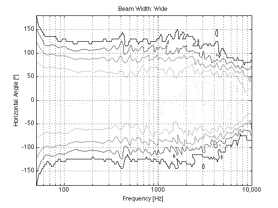

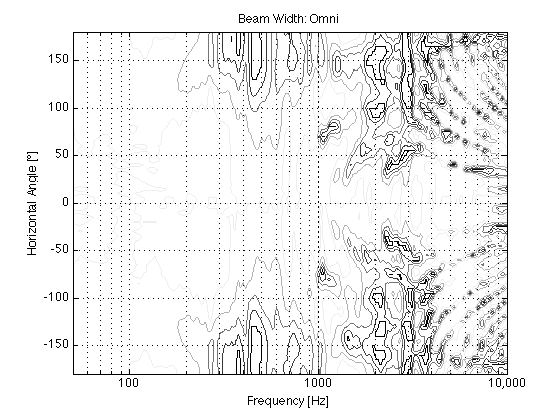

Ας βάλουμε εδώ και τα διαγράμματα κατευθυντικότητας του ηχείου:
Narrow beam:
Wide beam:
Omni:
(Προσέξτε ότι δείχνουν μέχρι 10ΚHz, πιο πάνω χαλάει το διάγραμμα μια και δεν έχουν τον ακουστικό φακό των παλαιότερων μοντέλων. Άρα λίγο ΕQ εκεί ψηλά θα το χρειαστεί - και μην ακούσω ότι δεν ακούμε τόσο ψηλά, θα σας απαντήσω ότι δεν έχετε παίξει με dirac...)

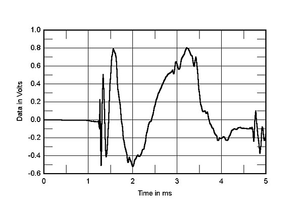

... Γιατι δεν εφτιαξαν καλυτερο step response ενω μπορουσαν; Αυτο το ηχειο πρεπει να αποτελεσει σχολειο.
H ανωτέρω απεικονιζόμενη βηματική απόκριση ελήφθη από τον John Atkinson με τον ψηφιακό επεξεργαστή του Beolab 90 ευρισκόμενο σε ρύθμιση χαμηλής αδράνειας (Low Latency),ανταποκρινόμενης σε καθυστέρηση εκπομπής ηχητικού σήματος κατά 27 χιλιοστά δευτερολέπτου ως προς την χρονική στιγμή όπου το αντίστοιχο ηλεκτρονικό σήμα θα έχει εισαχθεί στο σύστημα του ηχείου.Σημειωτέον ότι η λήψη για τη χρονική στιγμή εκκίνησης στον οριζόντιο άξονα της αναπαράστασης είναι αυθαίρετη.
Βέλτιστη βηματική απόκριση -και κατ'επέκτασιν αμιγώς ηχητική απόδοση- θα σημειώνεται σε ρύθμιση υψηλού latency,η οποία στο εν λόγω σύστημα-ηχείο ανταποκρίνετσι σε χρονική καθυστέρηση εκπομπής ίση προς 79 χιλιοστά δευτερολέπτου από τη στιγμή εισόδου του αρχικού σήματος.Αυτό το φαινόμενο υπαγορεύεται από την αναγκαιότητα του λογισμικού να προλαβαίνει να επεξεργάζεται πλήρως ιδιαίτερα όσες συνιστώσες κείτονται στς κατώτατες οκτάβες προκειμένου να παραδώσει την πλέον ενιαία απόκριση.
Η ρύθμιση για Low Latency αποσκοπεί με τη σειρά της σ'έναν καλύτερο συγχρονισμό της ηχητικής εκπομπής προς την απόδοση του οπτικού σήματος σε πλαίσιο ενσωμάτωσης των μονάδων σε οπτικοακουστικά συστήματα.Γι αυτό εξάλλου είναι ορισμένη σε διάστημα κατώτερο από το εν τριακοστόν δευτερολέπτου-που αντιστοιχεί περίπου στο ίδιο κινηματογραφικό καρέ.
