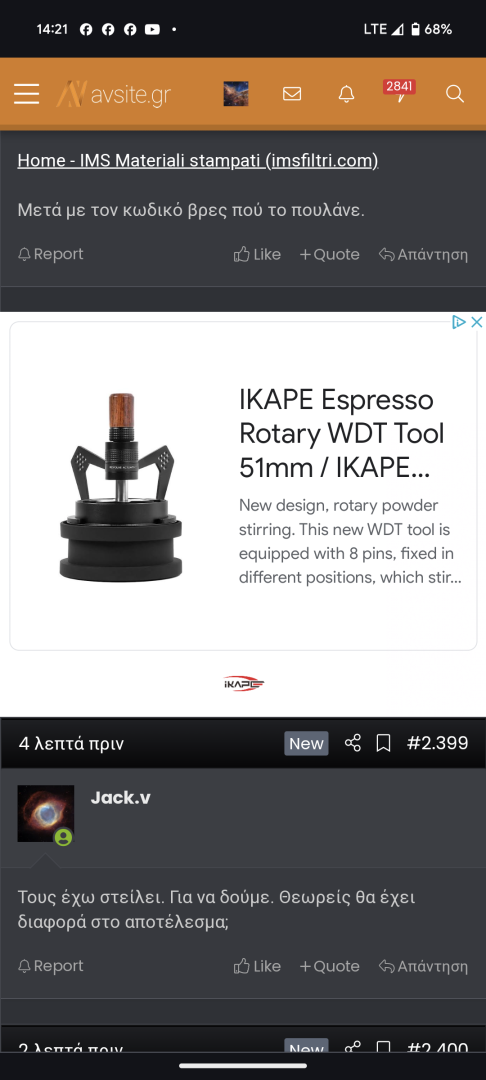

Ίσως η λύση του σέικερ να σε βολεύει. Ή ένα φεγγάρι να γυρνάει με κοχλίες τις βελόνες σε ντετέ.
Πχ: (με κυνηγάνε οι διαφημίσεις)
Μηχανισμός που με ένα πάτημα, ισιωνει το πακ. Πόσο πιο απλά;
