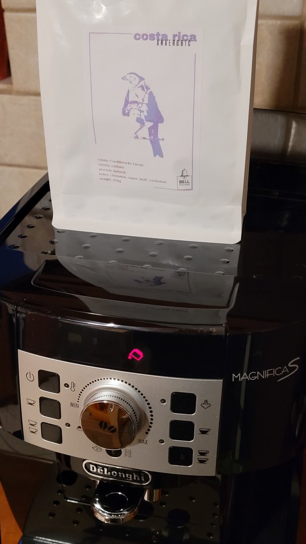

για την ωρα με τον καφε Chain που πολυ ευγενικα με κερασε ο αγαπημενος @xfader και τον υπερευχαριστω και παλι πολυ πολυ ( σλουρπ σλουρπ γλυφτης κι ετσι..) εμεινα αρκετε ευχαριστημενος.
Τωρα δεν ξερω κατα ποσο θα ταν καλυτερο η χειροτερο να βαλω kudu, taf, hausbrandt , area 51 κλπ, δε μπορω να δοκιμασω απ ολους, και μ αρεσει η κλασσικη γευση esspresso , για την ωρα.
Επισης πρεπει να μαθω να κανω σωστο αφρογαλα κι οχι πλυμα γαλακτος με το ακροφυσιο...!

@xfader εχεις δοκιμασει τη συγκεκριμενη ποικιλια; μου φαινεται πολυ φρουτωδης και χωρις πολυ σωμα.
Όχι. Ήμουν πριν 10 μέρες στο Bell Square αλλά δοκίμασα μόνο Αιθιοπία.
