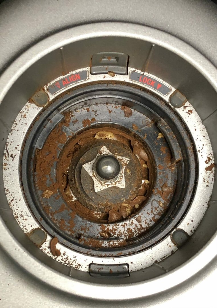

Το πρωί είχε καθάρισμα του μύλου. Επειδή δεν είχε πολλή μάκα αποφάσισα να κάνω μόνο φύσημα με το blower μου (που είχα πάρει παλιά για το PC αλλά βρίσκει εφαρμογή παντού). Εδώ παλιότερο post.
Εφάρμοσα το στόμιο του blower κάθετα πάνω από το burr και πάτησα start.
Το μπαλκόνι χάθηκε μέσα σε ένα σύννεφο από πολυκαιρισμένο blend.
Έγινε σαν καινούργιος.
2.168
5.648
Ωραια πατεντουλα ,θα ειχε ενδιαφέρων να εβγαζες μαχαιρια για να δεις αν εχει φυγει και η μακα απο κατω απο αυτα.

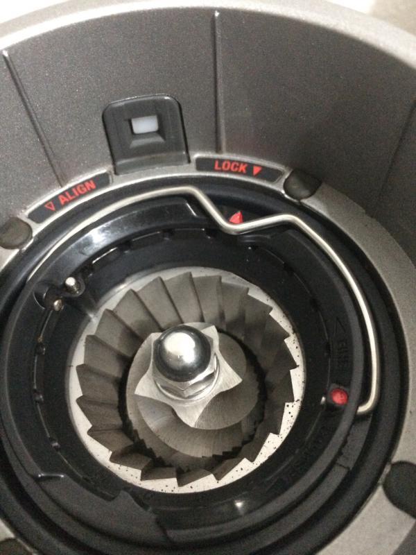

Αν ναι θα παρω blower.
Ο μύλος μου έχει κωνικά μαχαίρια. Έβγαλα το πάνω (με ένα κλικ) και έβαλα το blower να ακουμπάει το κάτω.
Φωτογραφίες από το ίντερνετ:
Με το πάνω burr
Χωρίς το πάνω burr:

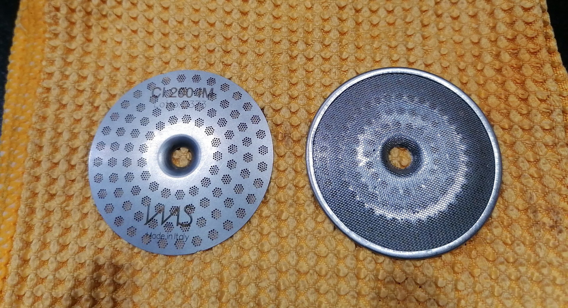

Κι εγώ με Cafiza καθαρίζω πορταφίλτερ και καλαθάκια, μια φορά το 15νθήμερο, και κάθε 2η φορά και το shower screen.
Κάθε εβδομάδα καθαρίζω με Cafiza στο τυφλό, ακολουθώ τη διαδικασία.
