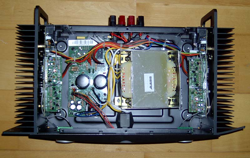

Mοιαζουν αλλα εχουν και τις διαφορες τους, οι τιμες ειναι παραπλησιες με το δικοσου εμπειρο ματι ποιον βλεπεις καλυτερο?
PeterMeni
9.880
13.161
Η φωτογραφία που ανέβασες είναι του Alesis RA300.
PeterMeni
9.880
13.161
Είχα την εντύπωση ότι ο Alesis που ανέβασες ήταν ο RA300...
Μεταξύ των δύο σαφώς τον Behringer. Ανεξάρτητη τροφοδοσία κάθε καναλιού και περισσότερος χώρος για μεγαλύτερους πυκνωτές. :thumbsup:
