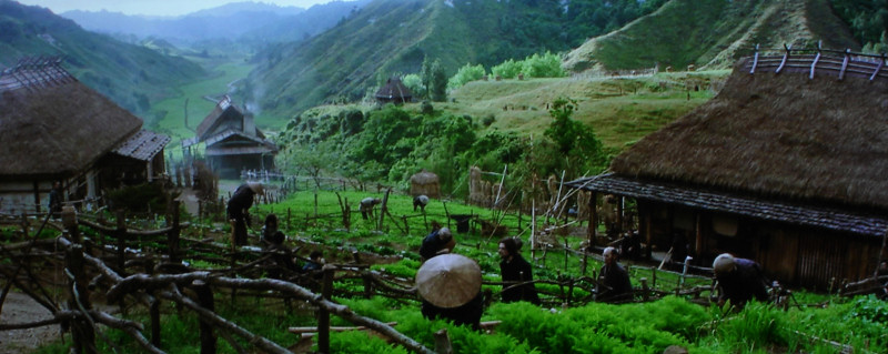

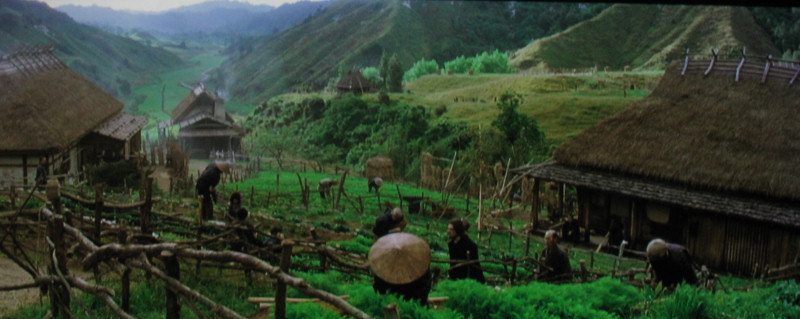

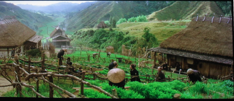

Ελα ντε! Στα λεγα Λαμπρουκο? Απ οτι βλεπω αυτη που τραβηξε ο ρεγουνας ειναι στο 1 sec με 7.1 και η δικη μου ειναι στο 1/2 sec σε 6.3. Δυστυχως μιας και δεν ειχα τριποδο, οι φωτο ειναι με την μηχανη ακουμπισμενη στον προβολεα και με χερι... Νταξ, μην υπερβαλλουμε, ο Benq ηταν χαλαρα μπροστα, αλλα ο Epson αδικειται λιγουλακι απο τις φωτογραφιες.
Εδω η ιδια φωτο απο την Canon στον Epson με 1 sec και 6.3
Epson
BenQ

Εγώ γιατί στην τελευταία φώτο που είναι απο την ίδια μηχανή και με τις ίδιες ρυθμίσεις τραβηγμένη, βλέπω τον Epson πολυ ποιό κοντά στην πραγματικότητα?
Πολύ ψυχρός δεν είναι ο BenQ?
edit: δεν πιστεύω να είχατε το white balance στο auto... ???
