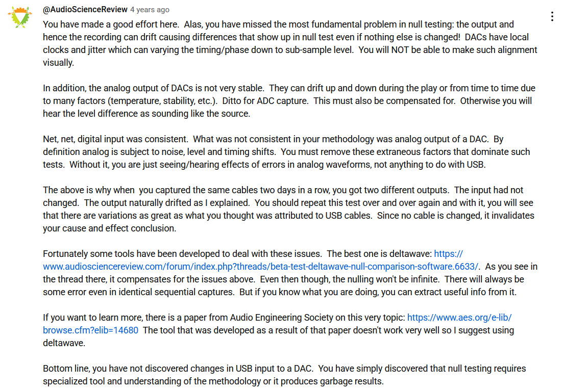

Έψαξα στα (εκατοντάδες) σχόλια να δω αν κάποιος μιλάει για το obvious flaw του συγκεκριμένου τεστ. Που είναι ότι ο "συγχρονισμός" των 2 αρχείων (κανονικό και inverted) γίνεται μεν σωστά σε ένα συγκεκριμένο sample, αλλά πριν και μετά, έστω και το ελαχιστότατο jitter οδηγεί στον αποσυγχρονισμό των αρχείων. Και έτσι οι διαφορές που ακούγονται, δεν είναι διαφορές στον ήχο, αλλά διαφορές συγχρονισμού.
Και προς μεγάλη μου έκπληξη, είδα ότι ναι, υπάρχει ένας που το γράφει και αυτός ο ένας είναι... ο Αμίρ! 🙂
Υ.Γ. Επίσης και τα επόμενα replies του Αμίρ στο συγκεκριμένο σχόλιο έχουν ενδιαφέρον

Αρα το καλωδιο επηρεαζει το jitter και το dac δεν εξαλειφει αυτη την διαφορα ετσι??
Δεν είναι απαραίτητα τόσο straightforward. Υπάρχουν πολλές παράμετροι (κάποιες "τυχαίες" όπως περιβαλλοντικές) που μπορεί να επηρεάσουν το jitter και η απειροελάχιστη διαφοροποίηση θα δώσει διαφορές στο null test.
Όπως είδες στο βίντεο, υπάρχουν διαφορές ακόμα και σε ηχογραφήσεις με το ίδιο καλώδιο. Στο συγκεκριμένο δείγμα τυχαίνει να είναι μικρότερες, αλλά δεν ξέρουμε αν αυτό οφείλεται στο καλώδιο ή σε άλλες συνθήκες και σε κάθε περίπτωση με ένα δείγμα δεν μπορούμε να βγάλουμε συμπέρασμα. Το μόνο σίγουρο είναι πως όπως "ακούσαμε" διαφορές μεταξύ διαφορετικών καλωδίων, ακούσαμε και μεταξύ του ίδιου καλωδίου (που ξαναλέω, αν οι διαφορές οφείλονται σε απειροελάχιστη έλλειψη συγχρονισμού μεταξύ των δειγμάτων, δεν είναι ακουστές επειδή ακούγονται στο null test).
Και σε κάθε περίπτωση όπως είπαν διάφοροι, δεν μπορεί να παίρνεις ένα σήμα, να το στέλνεις από το PC στο DAC, να περνάει D/A conversion, μετά να παίρνεις το αναλογικό και να το στέλνεις με άλλο καλώδιο σε μια κάρτα που να περνάει A/D και μετά με άλλο καλώδιο να καταγράφεις το ψηφιακό σήμα και να λες στο τέλος "να, αυτό που ακούτε είναι οι διαφορές του πρώτου καλωδίου". Γιατί ειδικά στο αναλογικό στάδιο, ακόμα και αν ο εξοπλισμός δεν αλλάζει, γίνονται πολλά.
Αν θες να μετρήσεις καθαρά το ψηφιακό κομμάτι, θέλει άλλον τρόπο. Ο Αμίρ στις επόμενες απαντήσεις του δίνει αρκετές πληροφορίες για αυτό.
