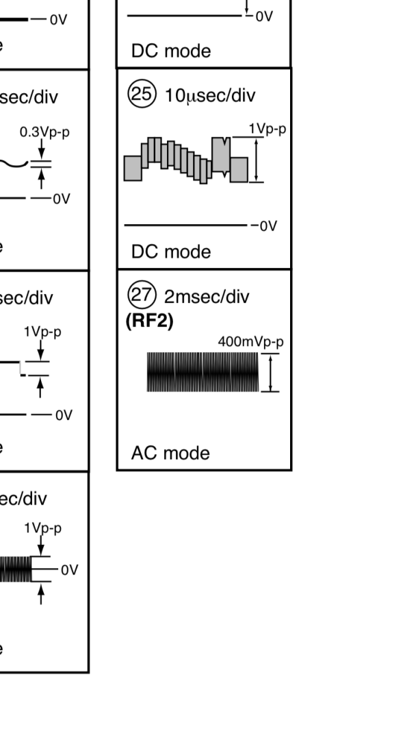

Ναι το θυμάμαι που το έλεγαν τότε ότι το video ήταν αναλογικό στα laser discs , αλλά τότε πως διάβαζε το laser ?
Το laser διαβάζει μόνο 1 και 0 .
Στην πραγματικότητα στο cd διαβάζοντας με το laser τα pits και lands προκύπτει ένα αναλογικό σήμα (το eye pattern που βλέποντάς το στον παλμογράφο προχωρούσαμε και στις ρυθμίσεις των παλιότερων players προσπαθώντας να πετύχουμε ένα καθαρό «διαμάντι») από το οποίο με αποδιαμόρφωση 14->8, αποκωδικοποίηση και διόρθωση (αν χρειάζεται) προκύπτει το ψηφιακό. Στο laserdisc το διαμορφωμένο κατά συχνότητα σήμα αναπαρίσταται χονδρικά (απ ότι διάβασα στη wikipedia) ανάλογα με το πόσο κοντά ή μακρία (πυκνά ή αραιά) είναι τα pits.

Αυτό που λές είναι το αποδιαμορφωμένο σήμα από το laser.
Ναι, και στην περίπτωση του laserdisc φέρει αναλογική πληροφορία. (Το eye pattern είναι πριν την αποδιαμόρφωση. Μετά πάει στον efm decoder και τον data slicer -μιλώντας για cd. Στο laserdisc αποδιαμορφώνεται και δίνει σήμα pal/secam κτλ)

Την εικόνα την πήρα από το service manual ενός pioneer laserdisc (dvl-919) και δείχνει στην κυματομορφή rf2 το αναλογικά διαμορφωμένο σήμα του βίντεο όπως έρχεται από το laser. (Στη συνέχεια πάει στο video chip για τα περαιτέρω, περισσότερα στο manual) IMG_0859.png

Οκ. Ομως στον δίσκο είναι με την μορφή ψηφιακού δυαδικού . Τρούπες και νησίδες.

Καλύτερα να το φανταστείς ως FM. Η εικόνα είναι κωδικοποιημένη στη συχνότητα με την οποία είναι ανοιγμένες οι τρύπες.
