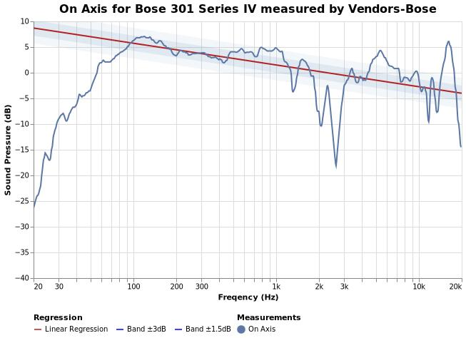

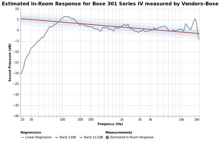

έκατσε μια αγγελία από έναν γνωστό.....και συζητούσαμε για πόσο να τα δώσει κλπ κλπ
και μπήκα στον πειρασμό να ψάξω να βρω μετρήσεις....ως παλαιότερος κάτοχος κιόλας δεν είχα ασχοληθεί ποτέ από περιέργεια
καλέ....τέλεια μετράνε τα σαπάκια!! :party:

Αφού ήταν τόσο "τέλεια" , τότε γιατί καταργήθηκαν; (όπως και τα υπόλοιπα της σειράς).
Μια καλή απόκριση επί του άξονα δεν λέει όλη την αλήθεια, αλλά τέλος πάντων, απ' όσο θυμάμαι, μετά η Bose έριξε το βάρος στα επαγγελματικά (που έπαιζαν πραγματικά καλά). Θυμάμαι ένα μπαράκι στη Σκιάθο γύρω στο 1985 - ίσως και αργότερα, που είχα πάθει σοκ, με δορυφόρους και sub.

Αρκετά παίξατε τις κουμπάρες! :roflmao:
Η ερώτηση μου ήταν μάλλον ρητορική. Για ποιά απόκριση επί του άξονα μιλάμε, όταν το ηχείο έχει το τουήτερ τοποθετημένο σε διαφορετική (συνεχόμενη πάντως με την του γούφερ) πρισματική πλευρά, πληροφορίες για το που σημαδεύει το μικρόφωνο δεν δίνονται, ενώ το ηχείο είναι έτσι σχεδιασμένο, ώστε ο ακροατής να ακούει από το τουήτερ κυρίως ανακλώμενο (και ρυθμιζόμενο μέσω πτερυγίου) ήχο (για να βγάζουν αφρούς κάποιοι).
Το πιο ύποπτο σημείο πάντως είναι ότι η "estimated in a room " απόκριση είναι τέλεια (και με την καταβόθρα μεταξύ 2-3 Κχερτζ εξαφανισμένη). Πώς όμως το στιμαίρνει κάτι τέτοιο ο μάγκας δοκιμαστής, απαξιοί να μας το εξηγήση.

Ο άξονας που ορίζεται από την bose είναι η ακμή που βλέπεις μεταξύ τουίτερ και γούφερ
οπότε εκείνη μέτρησε και εκείνη είναι και η σωστή για να στοχεύει τον ακροατή σύμφωνα με τον κατασκευαστή
η καταβόθρα βγαίνει λόγω άκυρης θέσης μέτρησης....παραδοσιακής on axis...το γράφει άλλωστε

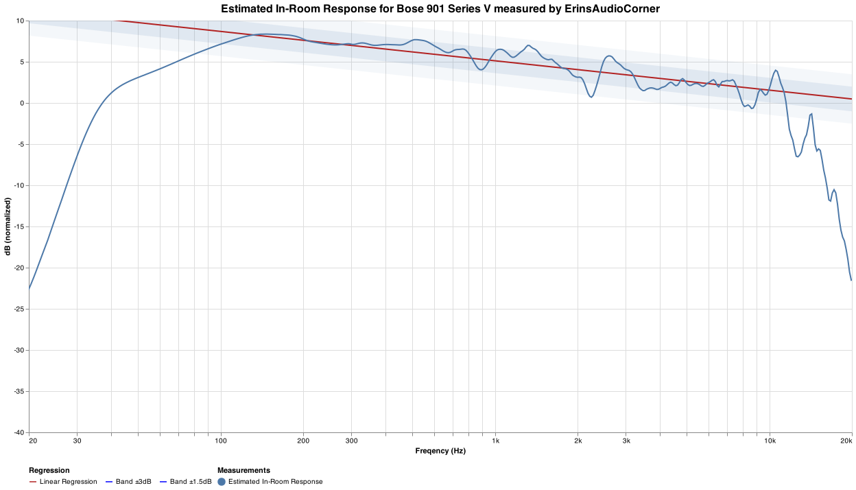

και για να σε τρελάνω και λίγο....
1987 κατά γράμμα-Harman
bose 901 :roflmao:
όπως είπε και ο Κόγιας....φυσικά και μια απόκριση από μόνη της δεν σημαίνει κάτι....αλλά είναι ένα καλό σημάδι αξιοπρεπούς απόδοσης για μια τόση φτηνιάρικη κατασκευή...
με μηδενικό κρος(πυκνωτής στο γούφερ και αντίσταση σε σειρά με τουίτερ και τα καλώδια με περιέλιξη γύρω από τους πόλους των μονάδων...που βασικά ποια καλώδια? σαν καλάι ήταν :roflmao:) ..... σε μια εποχή που κάποιοι τα έσκαγαν χοντρά για ρεντέκο και λάμπες
