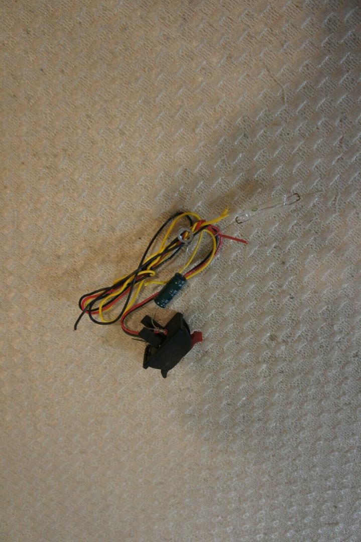

Αυτό το λαμπάκι είναι υπεύθυνο για τα οπτικά εφφέ . Οταν αρχίζει και φεγγοβολάει πολύ φτάνεις τα όρια του ηχείου.
Ξέχασες να πείς για το πίσω τουίτερ .
Ο πυκνωτής μάλλον είναι στο τουίτερ.
είναι το μοναδικό παθητικό ηχείο που σε ενημερώνει όταν το παρακάνεις
ειδικά το βράδυ....
πετάει ''σπίθες'' από τα bass reflex :biggrin:
δεν θα ξεχάσω ποτέ την πρώτη φορά που άναψαν και xestika πάνω μου :roflmao:

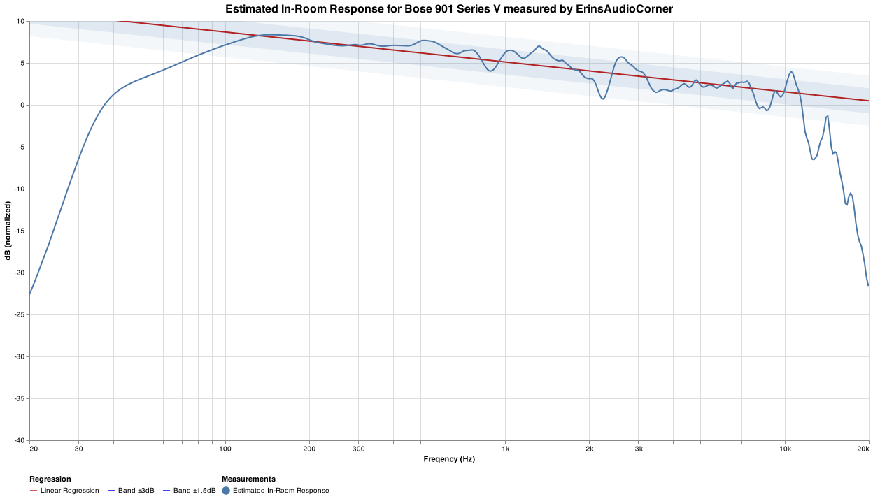

η καταβόθρα βγαίνει λόγω άκυρης θέσης μέτρησης....παραδοσιακής on axis...το γράφει άλλωστε
και για να σε τρελάνω και λίγο....
1987 κατά γράμμα-Harman
bose 901 :roflmao:
όπως είπε και ο Κόγιας....φυσικά και μια απόκριση από μόνη της δεν σημαίνει κάτι....αλλά είναι ένα καλό σημάδι αξιοπρεπούς απόδοσης για μια τόση φτηνιάρικη κατασκευή...
με μηδενικό κρος(πυκνωτής στο γούφερ και αντίσταση σε σειρά με τουίτερ και τα καλώδια με περιέλιξη γύρω από τους πόλους των μονάδων...που βασικά ποια καλώδια? σαν καλάι ήταν :roflmao:) ..... σε μια εποχή που κάποιοι τα έσκαγαν χοντρά για ρεντέκο και λάμπες
Μωρέ δεν αντιλέγω ότι το ηχείο παίζει καλά (κατά την γνώμη σας), αλλά :
1) Οι "στιμαρισμένες" αποκρίσεις συχνότητας δεν με πείθουν όταν α)δεν γνωρίζουμε βάσει ποιών παραδοχών εξάγονται και β)στηρίζονται σε ανηχοϊκές μετρήσεις ηχείου που στέλνει όμως στον ακροατή ήχο απ' ευθείας/ανακλώμενο και μάλιστα μεταβλητής αναλογίας.
2)Αν λέγοντας "ακμή" εννοείς την κατακόρυφη ανοιχτόχρωμη λωρίδα στο κάλυμμα του ηχείου, προφανώς οι οδηγίες της Μπόζε αναφέρονται στην τοποθέτηση του ηχείου και όχι σε διαδικασία μετρήσεων, διαδικασία που είναι υπόθεση του δοκιμαστή.
3) " η καταβόθρα βγαίνει λόγω άκυρης θέσης μέτρησης....παραδοσιακής on axis...το γράφει άλλωστε " μήπως το γράφει με... αόρατη μελάνη; (εγώ πάντως δεν είδα κάτι σχετικό).

μωρε σαν κουβάς παιζ....δεν είναι για χαιενδιές.....
αλλά σε γενικές γραμμές είναι σωστό....δεν θα σου πάρει τα αυτιά
1. δεν γνωρίζω
2.ποια η διαφορά τοποθέτησης ακρόασης από μέτρηση? εκεί που σου λέει ότι πρέπει να ακούς......εκεί στήνεις και το μικρόφωνο για να το μετρήσεις (στη νοητή ευθεία αναφέρομαι)
3. μα τέτοια κοιλιά (η οποία διορθώνεται με αλλαγή θέσης)σημαίνει ότι έχεις χάσει επαφή με τον άξονα απόκρισης του ηχείου
