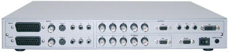

Equipment
in- & outputs
The cinemateq picture optimizer plus II SDI in total offers 10 inputs and 4 outputs in all common format and interface variations. In order to comply with European demands SCART inputs have also been integrated
8 video inputs: 2 x SDI (digital), 2 x SCART, 2 x S-Video and 2 x „YUV“ (3 Cinch)
2 HDTV bypass inputs (RGBHV/YUV/progressive): 5xBNC and VGA
4 outputs: digital DVI (HDCP conform), 5xBNC, VGA (each for RGBHV, RGBS, RGsB, YUV) and 3 Cinch (for RGBS, RGsB, YUV)
This ensures the coverage of all common variation possibilities for sources and displays and highest possible flexibility. The combination of all inputs with the four outputs allows even special conversions such as YUV to RGB or vice versa.

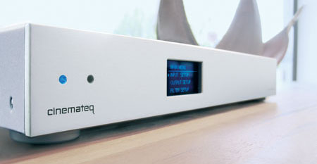

on screen menu & graphical display
For all operating and configuration steps both the graphical display and the on screen menu can be used as a control media. This „double display solution“ always ensures a comfortable communication with the device, even if no video signal is available for the on screen menu or the device itself is not easy to access, e.g. when integrated into a rack.

Υπαρχουν αλλαγες στο hardwear απο τον plus; :?:
Εχω αναβαθμισει τον plus σε version 3.1 και υποστηριζει ολα τα παραπανω.
ΑΝΔΡΕΑΣ Κ.
Ιδρυτής
30.058
729
Παναγιωτη(εαν δεν θυμαμαι σωστα το ονομα σε παρακαλω διορθωσε με), δεν εχω δοκιμασει την 3.1 αλλα δεν εχω κανενα λογο να μην σε πιστεψω.
Υποθετω λοιπον πως οι διαφορες ειναι στην εξωτερικη εμφανιση( αλλο πραγμα το ασημενιο με την μπλε οθονη) και σε αυτην εδω την αναβαθμιση http://www.cinemateq.de/index.php?content=e_2_1_4_1
Εαν το δοκιμασεις θα ηθελα να ακουσω τις εντυπωσεις σου... :wink:
130
Ανδρεα σωστος με το ονομα, οι φιλοι με φωναζουν Πανο, σιγουρα θα γραψω τις εντυπωσεις μου οι οποιες ειναι θετικες εκ πρωτης αν και το πανελ του προβολεα μου ειναι 1024χ576 και κανει downscaling.
