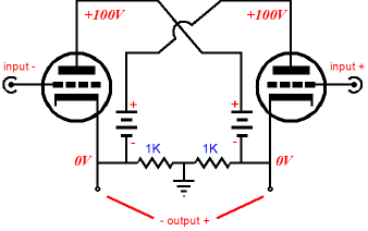

Ενδιαφέρον το τελευταίο άρθρο του John Broskie.
Περιέχει και links σε παλιότερα άρθρα που έχει γράψει για το ίδιο θέμα ενώ δεν παραλείπει να αναφερθεί (με κολακευτικά λόγια) στα θηρία της Thorens που είδαμε εδώ.
I have written much on just about every tube-related topic: a veritable omnium-gatherum of tube technology. Most of the topics have proven, although no doubt enthralling and informative, uncontroversial. But not so with the SRPP circuit, the Rosenblit-patented Transcendent OTL, and the Circlotron output stage topology—these three topics are controversial. In fact, I have received amazingly angry e-mail (and even downright insulting e-mail) because of what I have written about these three most hallowed circuits.
Περισσότερα: tubecad.com

Αν υπαρχουν σημερα λιγοι σοβαροι ερευνητες στον χωρο του Audio, ενας απο αυτους ειναι ο John Broskie, γνωστος απο τις δημοσιευσεις του στο Tube Cad Journal και της Glass ware. Η επιλογη του ομως να δημοσιευει τις ιδεες του και τις διαφορες λιαν ευστοχες αναλυσεις του πανω σε ακρως ενδιαφεροντα Τεχνικα ζητηματα, χωρις να επιδιωκει να εξαργυρωσει αμεσα τους καρπους απο τα πονηματα του, τον ανεβαζουν στην δικη μου συνειδηση στην ΠΡΩΤΗ ΘΕΣΗ στο βαθρο των σημερινων δημιουργων του Audio. Δεν κρυβω οτι οι Τεχνικες του προσεγγισεις και η ολη σταση του με εχει επιρρεασει πολυ (οπως και αλλους φυσικα).
Οσοι παρακολουθουν την περιπτωση του Broskie θα απορουν με τον Ιεραποστολικο Ρολο που εχει αναλαβει. Πολυτιμο σχεδιαστικο software οπως το TubeCad, SE-cad, Live Curves και δεκαδες αρθρα που εχουν αποτελεσει τον μπουσουλα για καθε επιπεδου ασχολουμενο με τα Ενισχυτικα, θα μπορουσαν να πωλουνται κλειδωμενα. Ωστοσο αποτελει επιλογη του να κυκλοφορουν ελευθερα.
Παραπερα δεν εχω βρει μια επιλογη του, που να μην ειναι ακρως ευστοχη, αρτια τεκμηριωμενη, και κυριως εξυπνη και αποτελεσματικη.
Bravo John Broskie. Keep up the good work
Ειδικα η τοπολογια Circlotron, υλοποιημενη φυσικα με λαμπες (οπως υπηρξε η Original εκδοχη της και αυτη για την οποια εχει κυριως νοημα), ιδεα και πατεντα του Φινλανδου Tappio Koykka, αλλα και των Αμερικανων Cecil Hall και A. M. Wiggins, κατα την ιδια περιοδο (αρχες δεκαετιας του '50), καθως και διαφορων Ρωσων μηχανικων, ειναι κατα την γνωμη μου το απωγειο της λαμπατης σχεδιασης με λυσεις για διαφορα προβληματα, με κυριοτερο το (σημαντικο για λαμπες) θεμα της οδηγησης δυσκολων φορτιων.
Ειναι αποριας αξιο το γιατι δεν ειναι ολοι οι λαμπατοι Ενισχυτες φτιαγμενοι σε Circlotron. Το πιθανοτερο ειναι οτι οφειλεται στην καπως αυξημενη πολυπλοκοτητα (απαιτουνται δυο ξεχωριστα τροφοδοτικα Υψηλης τασης καθως και Ισχυροτατη οδηγηση, η οποια θετει το οριο της Ισχυος Εξοδου). Αλλα παλι, εχουμε βιωσει οτι πιο αλλοπροσαλλα περιπλοκο απο διαφορους κατασκευαστες, που ωστοσο λυνουν καποια προβληματα δημιουργωντας αλλα σοβαροτερα. Αρα το σχετικα μικρο ποσοστο παρουσιας Ενισχυτικων Circlotron (βλεπε Electrovoice - Voima - Philips) πιθανα οφειλεται και σε νομικα θεματα λογω πατενταρισματος της ιδεας, ή απλα σε θεματα μοδας. Να σημειωθει βεβαια οτι στην οικογενεια Circlotron αλλα χωρις μετ/στες Εξοδου, συγκαταλεγονται και οι περιφημοι Ενισχυτες OTL (Output Transformer Less), οποτε στους κατασκευαστες Circlotron προστιθενται ο Julius Futterman, η Atma Sphere και αλλοι. Επισης στην οικογενεια Circlotron ανηκει και η τοπολογια Totem pole, η οποια ουσιαστικα αποτελει την βαση σχεδιασης παρα πολλων Ενισχυτικων Βαθμιδων Εξοδου Solid State.
Τελος σε topologia Circlotron ειναι η επερχομενη σειρα Ενισχυτων "Zero" της Audio Craftworks, υγεια να 'χουμε.
