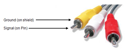

Για το φύσημα τώρα δεν ξέρω.Δες μήπως αλλάξει αλλάζοντας την ευαισθησία εισόδου.Δοκίμασε ακόμα να τραβήξεις τα rca τόσο ώστε να μην ακομπάει το (-) του αρσενικού βύσματος με αυτό του θυληκού στον crown.
