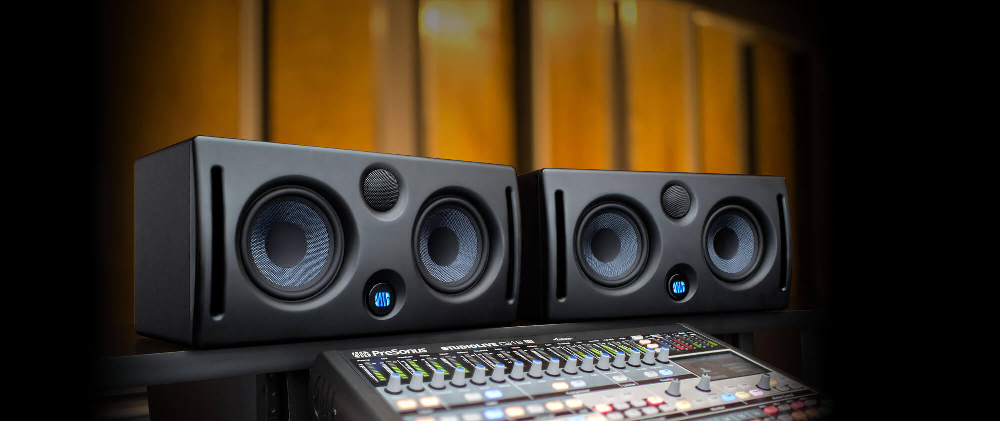

Όχι ότι έχουμε χρήμα αλλά ψάχνοντας βρήκα τα παρακάτω
Τιμή τεμαχίου 210 στο Skroutz. Στο χιλιάρικο η πεντάδα. Και αν ισχύει το 500ρι στο DAC πας στα 1500. Μια χαρά για συστηματάκι μέσω PC. Πλήρως ενεργά χωρίς περιορισμούς ενίσχυσης από τον AV.
14.254
7.315
H τιμή είναι 600 + τα μεταφορικά (άλλα 30 περίπου),όσο για ηχεία καλά τα presonus, αλλά θα χρειαστεί και ένα ποσό για υπογούφερ (εκτός και αν μιλάμε για κάποιον μικρό χώρο). Το θέμα βέβαια είναι να κοπούν οι χαμηλές συχνότητες από τα ηχεία δορυφόρους και αυτό θα πρέπει να γίνει με software από τον υπολογιστή ,γιατί το dac δεν έχει δυνατότητα bass management.

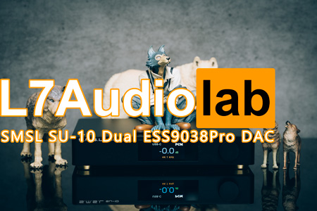

Νέο μοντέλο από την SMSL.....αν κρίνω από τον κωδικό (αλλά και τις φωτός από το εσωτερικό,το dac chip κλπ),μάλλον στην κατηγορία 800-1000 ευρώ.
