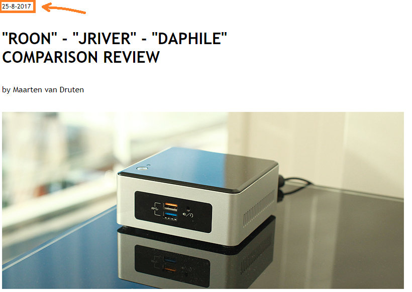

it's alive... καινουργια εκδοση που σου δινει την δυνατοτητα να βελτιστοποιησεις τον Kernel σου με ενδιαφεροντα αποτελεσματα. Διαβαστε τι λεει και ενας της δουλειας που προσπαθει να συγκρινει.
http://www.modelpromo.nl/Audio-Dand...mage,very fast, so that there is less latency
http://www.modelpromo.nl/Audio-Dandy_streamer_ROON2.htm#:~:text=Daphile RT (Real Time) A real time image,very fast, so that there is less latency
Σε ποια έκδοση αναφέρεσαι? Για δώσε λεπτομέρειες!!
