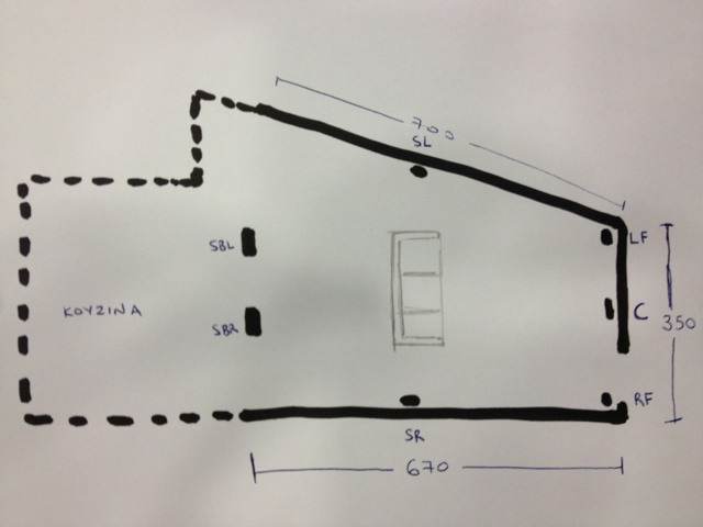

Το σαμπ μπορεί να μπει μόνο στον τοίχο της τηλεόρασης ο οποίος είναι 2,40. Άρα όπως βλέπεις την οθονη, παει ή αριστερά ή κέντρο. Δεξιά είναι η πόρτα. Λόγω ελλειψης περαιτερω καλωδίωσης δε μπορει να παει πουθενά αλλού. Μονο το dynamo (με τον ανταπτορα που δεν εχω) θα μπρουσε να παει αλλου, πχ πισω απο τον καναπε..
Επισυναπτω πρόχειρη κατοψη. Ο χώρος που περιβάλλεται απο τα ηχεία είναι γύρω στα 31 τμ. Αν επηρεαζει, πίσω υπάρχει κ η κουζίνα καμία 20αρια τμ. Στη δεξιά πλευρά όπως καθόμαστε υπάρχει μπαλκονοπορτα με άνοιγμα 5,20 μ. και αριστερά η εσωτερικη σκάλα.
Ύψος;

Δικό σου,καθήμενος και όρθιος:116:
Στο ύψος του δωματίου βρεεεεεεεεεεεεεεεεεεε..
627
39
Re: Απάντηση: Re: Απάντηση: Dedicated Living Room!!!
Ααααααααα!!!!!
Χαμηλό σχετικά.. Γύρω στο 2,80 αν δεν απατώμαι. Πολύ λέω. Πες 2,75 και το επιβεβαιώνω το απόγευμα.
