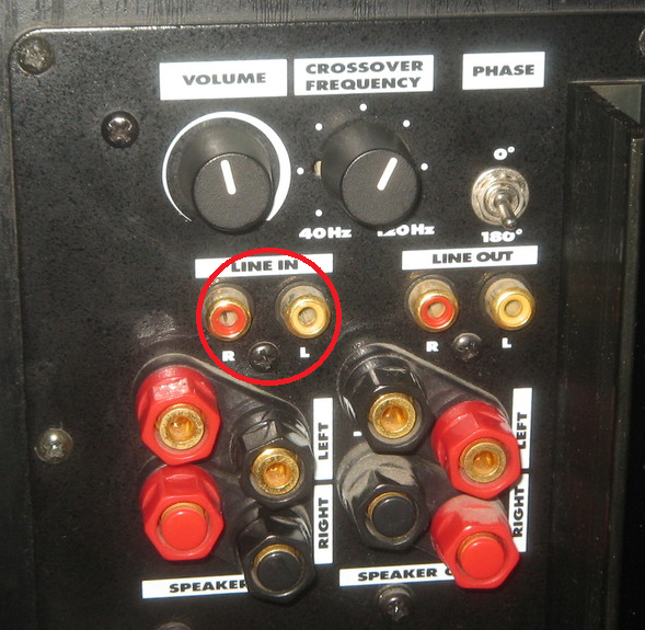

Παιδια αγορασα βρηκα subwoofer της cerwin vega 12'' και θα ηθελα να μου πειτε με τι καλωδιο συνδεεται στον ενισχυτη. Παραθετω και εικονα του σαμπ.https://postimg.org/image/a6szudqjj/
48.706
102.577
Με RCA από την έξοδο SUB του ενισχυτή σε μία από τις δύο LINE IN εισόδους του sub.

Καλημερα σημερα εκανα αυτοματη ρυθμιση με το καλιμπρακι της audyssey και δεν το αναγνωρισε , επισης δοκιμασα και επαιξα ενα cd απο dvd player και το συνδεσα απευθειας στο subwoofer παλι δεν επαιξε.Μηπως χρειαζεται y καλώδιο?

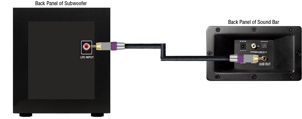

Με ένα καλώδιο όπως το παραπάνω συνδέεις το sub (line out) σε (sw) στον ενισχυτή. Κατόπιν ανεβάζεις αρκετά πάνω από την μέση το volume στο sw1. τρέχεις το αυτόματο ρύθμισμα στον av και αφού θέσεις τον αριθμό των ενεργών ηχείων και τον αριθμό των sub (εδώ 1), προχωράς στις αντίστοιχες εντολές. Κάποια στιγμή θα γίνει ο έλεγχος για το sub και εφ όσον αυτό, θα είναι σε ένταση παραπάνω από το κανονικό ο av θα ζητήσει να κατεβάσεις το volume του sub. Λογικά κατόπιν θα είσαι εν τάξει. (Επίσης, Ξεκινάμε πάντα με την φάση στο sub στην θέση 180 όπως ακριβώς φαίνεται και στην φωτογραφία παραπάνω και αν κατόπιν εφ όσον δεν μας ικανοποιεί η ποιότητα του χαμηλού το γυρίζουμε στο 0 ) .
ΣΗΜΕΙΩΣΗ
Αν έχεις μονό rca το θέτεις σε μία από τις Line in (R ή L), δεν έχει σημασία λόγω του ότι το sub παίζει μονοφωνικά μέχρι να προμηθευτείς κανονικό 2 σε 1 (δηλαδή stereo σε mono)..

Εκανα ολες τις ενεργειες δηλωσα το subwoofer αλλα και παλι τα ιδια.Να κανω επαναφορα του ενισχυτη στις εργοστασιακες ρυθμισεις?Παραθετω και εικονες.https://postimg.org/image/z2fqvkawp/
https://postimg.org/image/qpy0haiu1/
https://postimg.org/image/nlnaxbkhn/
