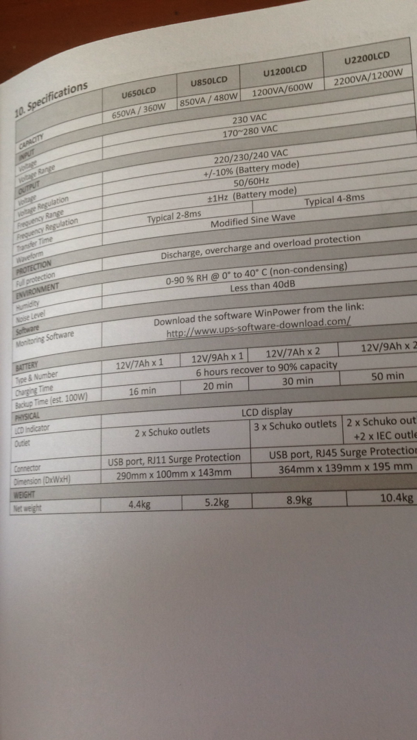

Καλημέρα, μόλις κοίταξα στο εγχειρίδιο και λέει κυματομορφή: τροποποιημένο ημιτονοειδές κύμα.
Καλημέρα, μόλις κοίταξα στο εγχειρίδιο και λέει κυματομορφή: τροποποιημένο ημιτονοειδές κύμα. Να υποθέσω ότι είναι ok?
οχι λεει τροποποιημενο

του έδειξα το ups στο ιντερνετ. Μου είπε πόσα watt είναι ο ενισχυτής.

Σου λένε κάτι άτομα που έχουν γνώσεις 50x του κάθε πωλητή και "τεχνικού" σε σέρβις αντιπροσώπου και εσύ τον χαβά σου.
Ελληνικά μιλάμε, μην το βάζεις σε αυτό το UPS.
Αν εσύ επιμένεις, good luck.

Λοιπόν κάτι άλλο, ξαναπήρα την αντιπροσωπεία και του τα είπα όλα αυτά και μου είπε επί λέξη, αν και δε βγάζει καθαρό ημίτονο εγώ θα τον έβαζα. Τα συμπεράσματα δικά σας.
30.458
30.295
Ποιός σου το είπε αυτό ?
Θα ήθελα να ήξερα τι ανόρθωση θα κάνει το τροφοδοτικό , δλδ γέφυρα , πυκνωτές , σταθεροποιητής κλπ , σε τετράγωνο .

Tελικά το επέστρεψα το ups. Ευχαριστώ όλο το κόσμο για τις συμβουλές του και το φίλο μου RockRelay για την ευγενική χορηγία του post..
