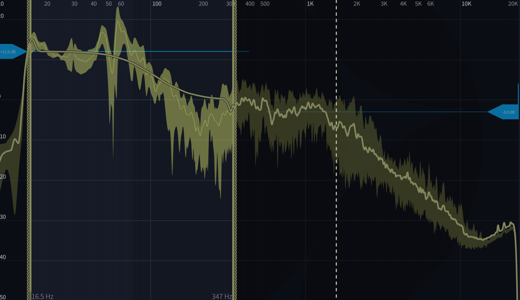

Έκανα κάτι μετρήσεις σήμερα μιας και άλλαξα λίγο την κλίση στα ηχεία και είχε βγει και η νέα έκδοση λογισμικού. Οι μετρήσεις στο Dirac μας βγήκαν λίγο "κουφές" που φυσικά με το REW δεν...Έχει στις μετρήσεις μία τρομερή πτώση στις μεσαίες και υψηλές συχνότητες (>1000Hz) και δεν ξέρω γιατί. Στο REW τα αναμενόμενα αλλά στο Dirac Live άλλα αντί άλλων μεσαίες και υψηλές.

Έκανα κάτι μετρήσεις σήμερα μιας και άλλαξα λίγο την κλίση στα ηχεία και είχε βγει και η νέα έκδοση λογισμικού. Οι μετρήσεις στο Dirac μας βγήκαν λίγο "κουφές" που φυσικά με το REW δεν...Έχει στις μετρήσεις μία τρομερή πτώση στις μεσαίες και υψηλές συχνότητες (>1000Hz) και δεν ξέρω γιατί. Στο REW τα αναμενόμενα αλλά στο Dirac Live άλλα αντί άλλων μεσαίες και υψηλές. View attachment 359679
Στην αρχή εκεί που επιλέγεις μικρόφωνο καμιά φορά αντί για το Umik επιλέγεται από μόνο του το ενσωματωμένο μικρόφωνο του laptop που πιθανώς κανείς το calibration. Έλεγξε και σιγουρέψου ότι έχει επιλεγεί το σωστό mic.
Επίσης μετά την 3.4.4 έκδοση του Dirac σχεδόν όλες έχουν bugs και μεγάλες αστοχίες. Προσωπικά έλυσα πολλά παρόμοια προβλήματα γυρίζοντας πίσω στην έκδοση που ανέφερα. Στο site του Dirac Live υπάρχουν όλες οι εκδόσεις.
Τέλος έλεγξε στις ρυθμίσεις του μικροφώνου τα enhancements να είναι στο off.

Με την μετακίνηση του μικροφώνου αλλάζουν οι μετρήσεις οπότε το καταλαβαίνεις. Από Dirac μου είπαν ενδεχομένως να έχουν γίνει αλλαγές από Win 11 μετά τα update.

Αυτό μου είπαν και από Dirac.Ήταν "ΟΝ"... θα δούμε σύντομα.

Κάνε τις αλλαγές σου και για να μην παιδεύεσαι μέτρα μια φορά πειραματικά στο κέντρο και προχώρησε την διαδικασία με μόνο μια μόνο μέτρηση. Δες ότι οι καμπύλες που βλέπεις είναι οι αναμενόμενες και μετά προχωρά κανονικά με όλη τη σειρά των μετρήσεων.
Επίσης εάν πηγή σου είναι pc με windows υπάρχει μεγάλη πιθανότητα να είναι ενεργοποιημένα και τα enhancements στην έξοδο του ήχου με αποτέλεσμα να έχεις πολύ αυξημένα μεσαία και μειωμένα τα χαμηλά και υψηλά.

...και με τα enchantments off ίδια αποτελέσματα...Κάτι πρέπει να είναι από τα Win 11
