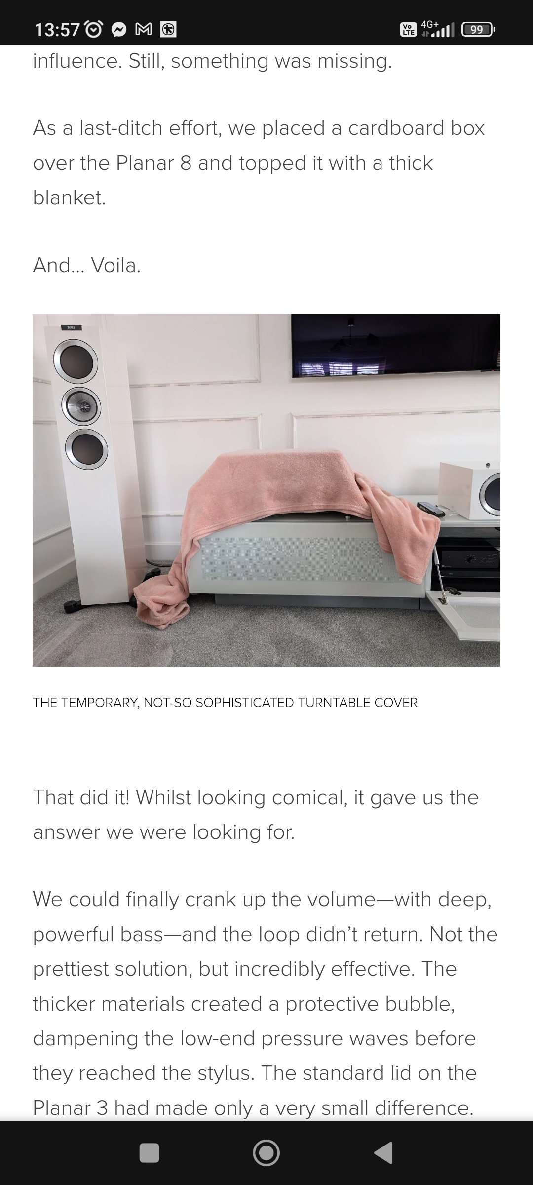

...οτι είχε χαμηλο το πικαπ (και μαλιστα τοσο ωστε να εχει παρεμβολές) αυτο που το βαζεις? 🐒
Γι' αυτό κατέληξε σε σομόν πετσέτα. Με άλλα χρώματα δεν θ' απέδωσε η απόσβεση....

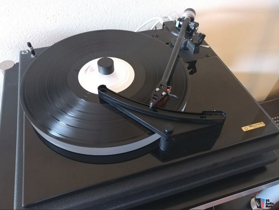

Πολύ όμορφη φωτογραφία του Towenshend Rock III που χρησιμοποιεί μπάνιο σιλικόνης για την σταθεροποίηση (damp) του βραχίονα. Το πρόβλημα που προσπάθησε ο καθηγητής Jack Dinsdale και ο Max Townshend να λύσουν ήταν:
"If the arm is undamped and has frictionless bearings, there’s nothing to restrain it; worse still, typical arm resonances at around 10Hz will only be loosely controlled. This means that the slightest provocation in the groove from warps or sudden transients will cause the arm to weave to and fro at around 10Hz in antiphase with the stylus. Such large stylus excursions will also cause the generator assembly to operate at the limits of its travel, where linearity is worst"
Ολόκληρο το άρθρο για την ιδέα πίσω από το καταπληκτικό πικάπ:
Πουθενά δεν αναφέρεται ότι η χρήση σιλικόνης προσπάθησε να λύσει πρόβλημα αερομεταφερόμενων συντονισμών...
