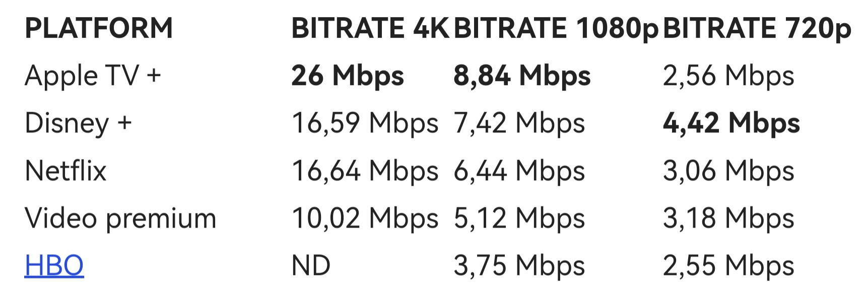

Το Netflix έχει ήδη προχωρήσει στη χρήση του AV1 codec στις συμβατές συσκευές.
Ένα τεστ με τα bitrates υπάρχει εδώ.

Το νετφλιξ έχει άριστη ποιότητα εικόνας, αλλά έχω την εντύπωση πως το ντισνεϊ ίσως να είναι λίγο καλύτερο.
Τα bitrates δεν λένε όλη την αλήθεια, χωρίς βέβαια αυτό να σημαίνει πως είναι άχρηστα, αλλά κατά τη γνώμη μου, οι διαφορές στο bitrate μεταξύ Netflix και Disney+ δεν λένε τίποτα σπουδαίο.
