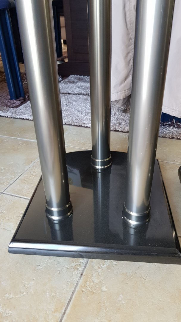

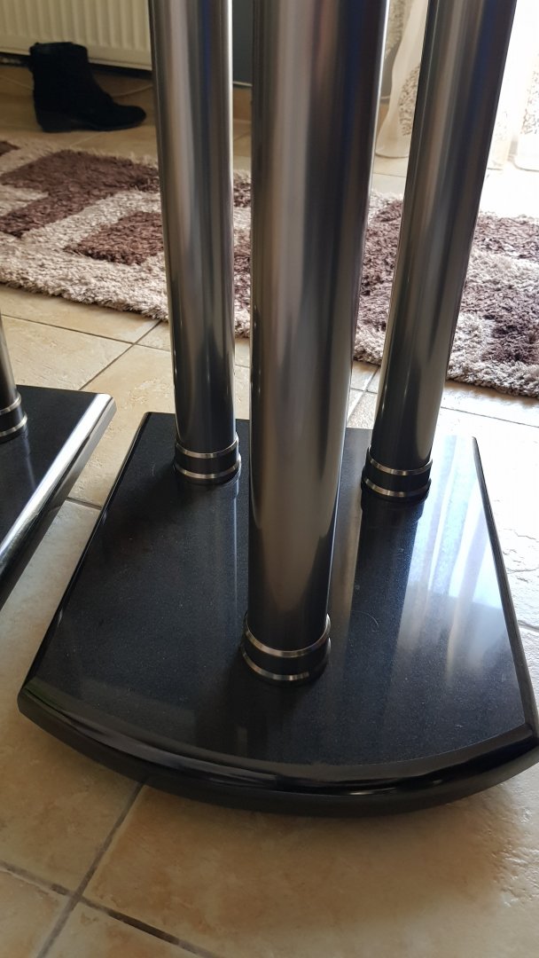

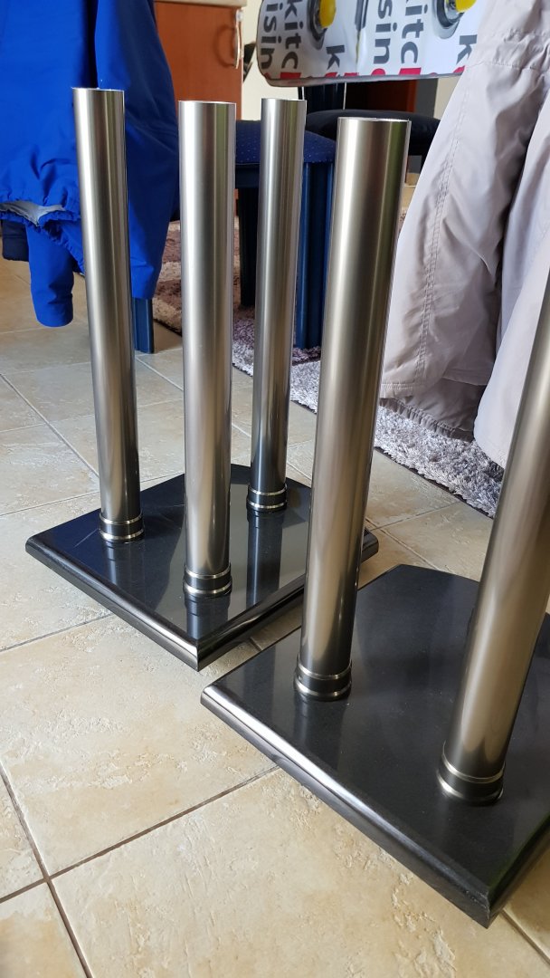

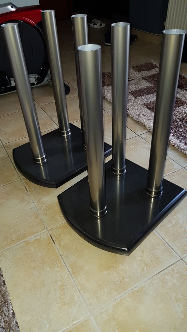

Κάποιες φωτογραφίες από την κατασκευή!!!
Γενικά είμαι ευχαριστημένος και μου άρεσαν κιόλας.... Η γνώμη σας?
Έμεινε να γεμίσουν οι κολώνες με άμμο και να μπει η πάνω βάση...!

δυνατο φαινεται.
εχουμε προσβαση σε τορνο;
Έχουμε πρόσβαση και σε τορνο παρ όλα αυτά δεν χρειάζεται για το συγκεκριμένο πρότζεκτ όλα τα εξαρτήματα υπάρχουν στο εμπόριο... Οι γρανίτες εννοείται ήταν παραγγελία σε Μαρμαρά!!!

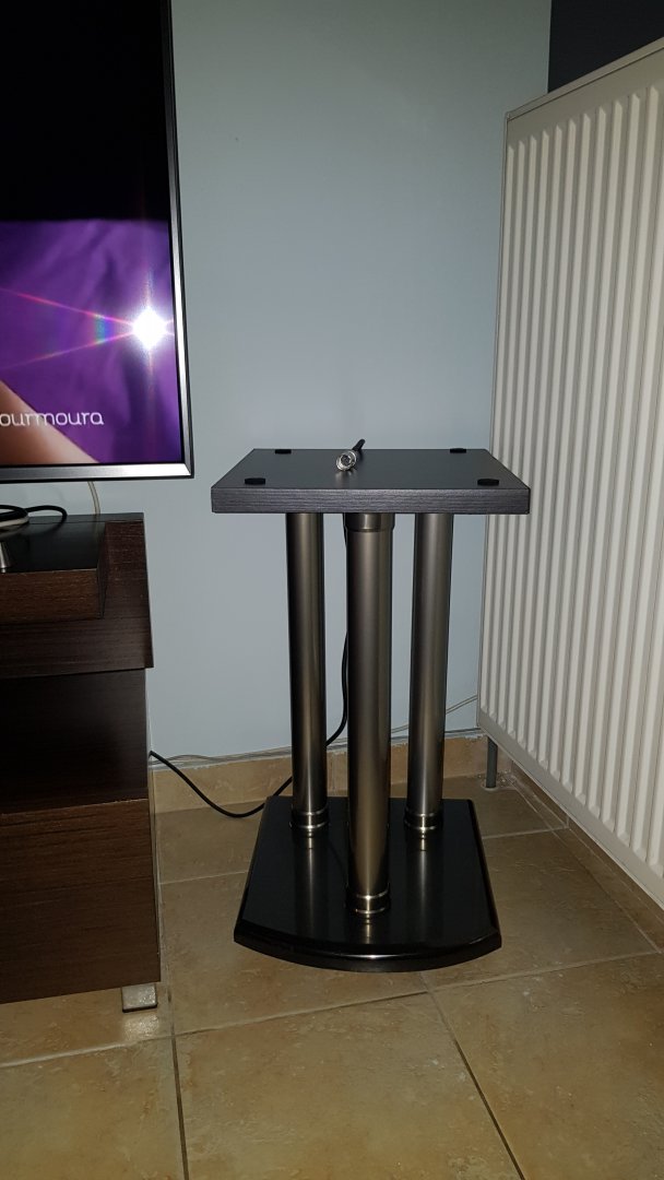

Λοιπόν....
Υποψιάζομαι ότι έχω κάνει μ@λ@κια....
Κάτω από τον γρανίτη είχα βάλει σε τρία σημεία να πατάει σε φελλό (όπως μου είχε πει ο κωσταυτιας) αλλά μόλις ήρθαν τα ηχεία και πήγα να τα βάλω πάνω δεν ήταν καθόλου σταθερά με αποτέλεσμα να τους ξεκολλήσω γιατί τους είχα κολλήσει και για να μην το βάλω σκέτο έβαλα ένα αυτοκόλλητο σαν σφουγγάρι που είχαν μέσα στην συσκευασία τα ηχεία προφανώς για να το βάλεις κάτω από το ηχείο σε περίπτωση που ήθελες να το βάλεις ξάπλα.
Το λέω αυτό γιατί είχαν το ίδιο αυτοκόλλητο για την κανονική θέση....
Και αναρωτιέμαι τώρα μήπως έκανα μ@λ@κι@ που πατάει όλη η επιφάνεια του γρανίτη πάνω στο πλακάκι???
Δε μπορεί να τρέμει έτσι το σπίτι με το μπάσο ή εγώ δεν έχω ξανανιώσει ξανά ακούσει τέτοιο μπάσο ποτέ στην ζωή μου !
Ντρέπομαι να ανοίξω την ένταση :o

... ναι, σωστα εμιλησε ο Ακατανομαστος666..
πολυ ωραιες φαινονται..μπραβο Μπανι! Μπανικες!
Ευχαριστώ πολύ!
Καλές έγιναν αλλά με προβλημάτισε τώρα αυτό που λέω παραπάνω......
Είναι δυνατόν να τρέμει έτσι το σπίτι???
Τι θα γίνει άμα βάλω ακόμα ένα 10" και 2 subs 12"??:idk:

Τα στάσιμα φταίνε μην μασάς.
ε ναι... νταξ εινια ο χωρος που συντονιζει παντου.. κουλ.. παιζε σε λιγο χαμηλοτερες εντασεις μεχρι να μαζεψεις το θεμα.. :whistling:
... τιποτα απολυτως, απλα θα ακους πολυ καλητερα !!!
.. στο πιο πανω θεμα , δες το με τον EAR, τι ακριβως συμβαινει ... γνωριζει πολυ καλητερα ..
βαλε διπλη στρωση υλικου ισως..

Προφανώς και θα είχε δίκαιο ο Κώστας στο να πατάει όσο λιγότερο γίνεται αλλά τελευταία στιγμή δεν είχα βρει τους κατάλληλους φελλούς για να είναι και ασφαλής η όλη βάση!
Απλά δεν μπορώ να καταλάβω αν φταίει αυτό που τρέμει τόσο πολύ το σπίτι!
Έχω την εντύπωση ότι τρέμει μέχρι τον πρώτο....εγώ είμαι στον τρίτο..!!!

οχι απο
(αλλα και αναποδα τωρα που το σκεφτομαι..)
ρε μπας και εβαλες κανα φιλο σου φελλο (βλακα δηλαδη) να το κραταει ?
παντως, γατα εισαι φιλε μας, κοιτα..οπως το εχεις κωψει το πραμα γινεται δουλιτσα..ολο και κατι θα φταιει, τουλαχιστων πιανεις τι λεγεται εμπρακτως..

Τρέμει όλο το σπίτι γιατί ανέβηκε το ηχείο σε ύψος και άλλαξε η κατανομή του μπάσου , έγινε πιο σαφής ίσως και πιο ισχυρή τρόπον τινά. Τα λέει καιρό ο ear αυτά , για την τοποθέτηση των σαμπ , την μέση πε΄ριπου του ύψους του δωματίου. Ε! κάτι αντίστοιχο συνέβει και με τα ηχεία σου.

τα ποδαρακια τα γεμισες? Η αμμος για γατες δεν ειναι τοσο λεπτοκοκκη,καλυτερα οικοδομικη αμμο (ή αμμο θαλασσης αυτου στενγωσει,αλλα χειμωνιατικα δεν ειμαστε για παραλιες) .Δεν λεω για σκαγια απο φυσιγγια και τετοια,γιατι θα κοστισει πολυ. Κατω απο τους γρανιτες βαλε ακιδες,να μην παταει δηλαδη απευθειας στο δαπεδο.

Είχα διαβάσει σε σχετικό νήμα ότι δεν προβλέπονται ποδαράκια στην περίπτωση μου και μάλιστα ρώτησα και εδώ για να το σιγουρεψω....
Ρε συ Γιάννη ο Κώστας λέει για τα σαμπ , Ο φορεστεράκιας πήρε ένα τρίδρομο ηχείο βάσης. Το οποίο φυσικά δεν είναι σωστό να το βάλει στο πάτωμα. Τι σχέση έχει αυτό με τα σαμπ που το παραλλήρισες;
30.581
30.472
Εχει. Σκέψου λίγο και θα το βρείς. Και αυτό έχει woofer. Και πάει και χαμηλά , 10ιντσο είναι. Δεν είναι σαμπ αλλά τις στάθμες του τις βγάζει,.
