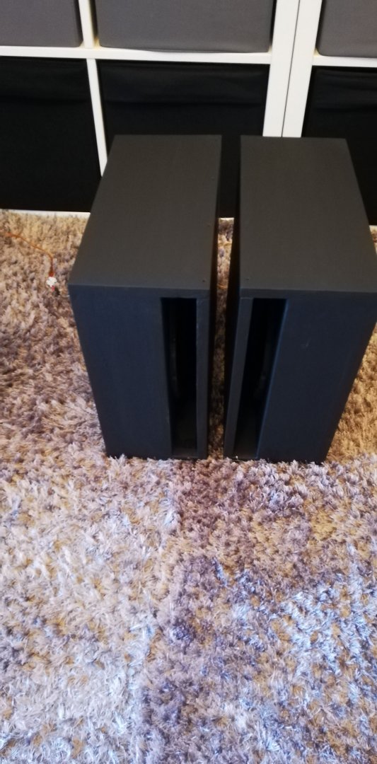

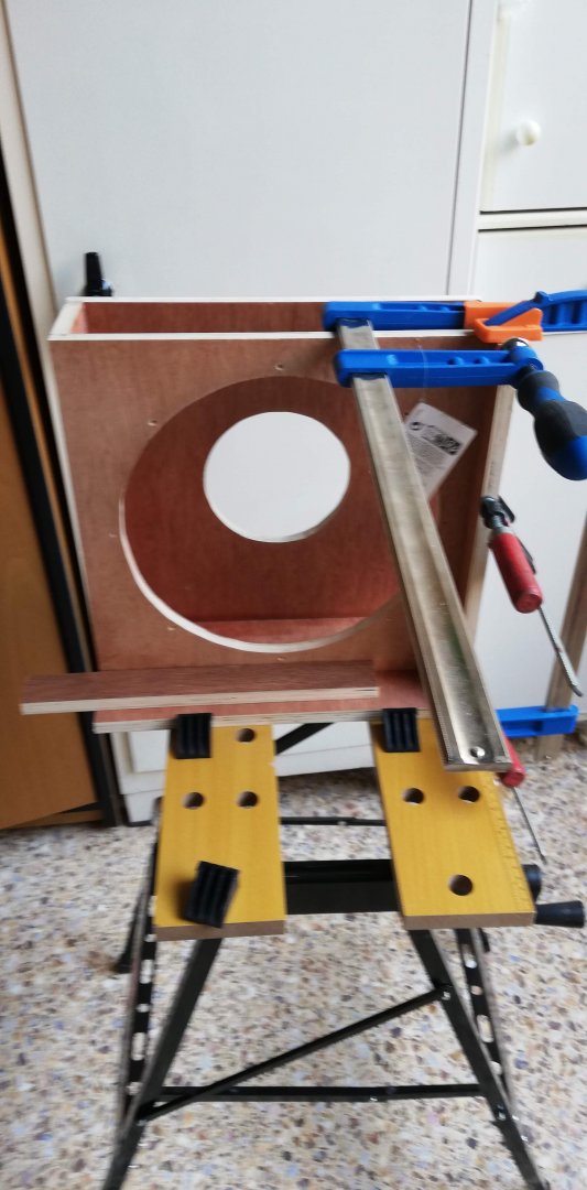

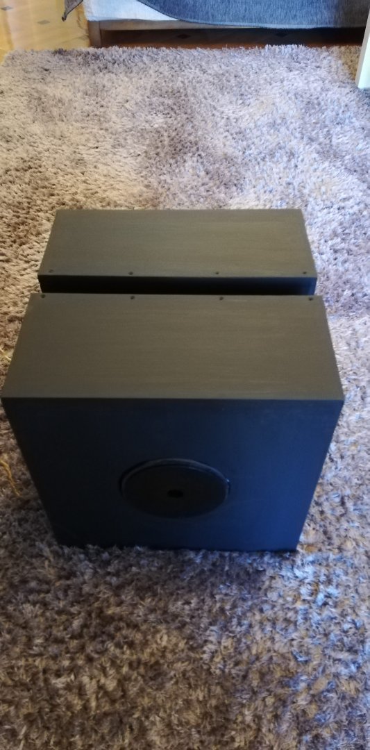

Τώρα στο δια ταύτα.
Τα ηχεία είναι ΕΝΤΥΠΩΣΙΑΚΑ από την πρώτη κιόλας νότα.
Το στοιχείο που εντυπωσιάζει και ταυτόχρονα η διαφορά τους με τα Pluto, είναι η μεσαία και υψηλή περιοχή του φάσματος η οποία λόγο της δίπολης ακτινοβολίας (ανοιχτή μπάφλα) δίνει μια επιπλέον αίσθηση ρεαλισμού και ανάλυσης που με μια λέξη θα το έλεγα Live άκουσμα.
Ότι και να του βάλεις να παίξει βγάζει μια αίσθηση αληθοφάνειας - ρεαλισμού που νομίζεις ότι οι μουσικοί είναι μπροστά σου, μια αίσθηση Live, που πραγματικά σε εντυπωσιάζει. Ειδικά σε ροκιές είναι μαγεία.
Τώρα όσον αφορά το χαμηλό, δεν υπάρχει διαφορά με το Pluto, ίδιο μεγάφωνο, ίδια καμπίνα, λίγο διαφορετικό το κούρδισμα.
Στην περίπτωσή μου όμως η καμπίνα που έφτιαξα αυτήν την φορά ήταν διαφορετική. Σκοπός ήταν να μειώσω όσο δυνατόν περισσότερο την συμμετοχή της καμπίνας, κάτι που φαίνεται πως επιτευχθεί.
Επιπλέον των παραπάνω με εντυπωσίασε η απίστευτη ταχύτητα και ατάκα του συστήματος, ενώ μπορεί να παίξει και πολύ δυνατά αν χρειαστεί.
Κάποια στιγμή μάλιστα το παράκανα και είδα τα woofer να κάνουν κάτι απίστευτες διαδρομές που τρόμαξα, λέω πάει θα φύγουν αυτά θα πετάξουν και αμέσως χαμήλωσα.
Υποθέτω πως αυτό είναι μια ένδειξη ότι οι ενισχυτές έχουν επαρκή ισχύ.
I am Happy. :)

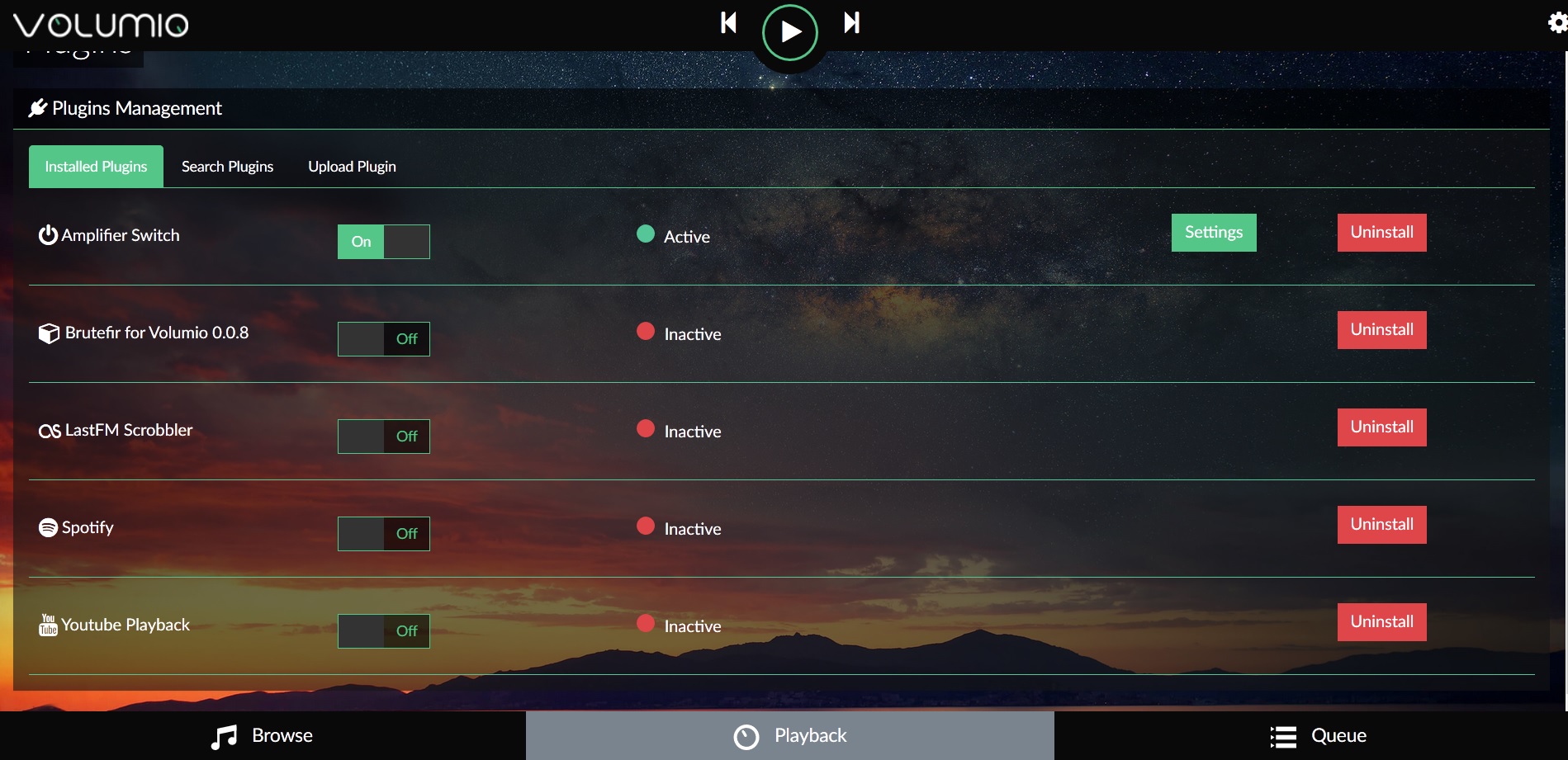

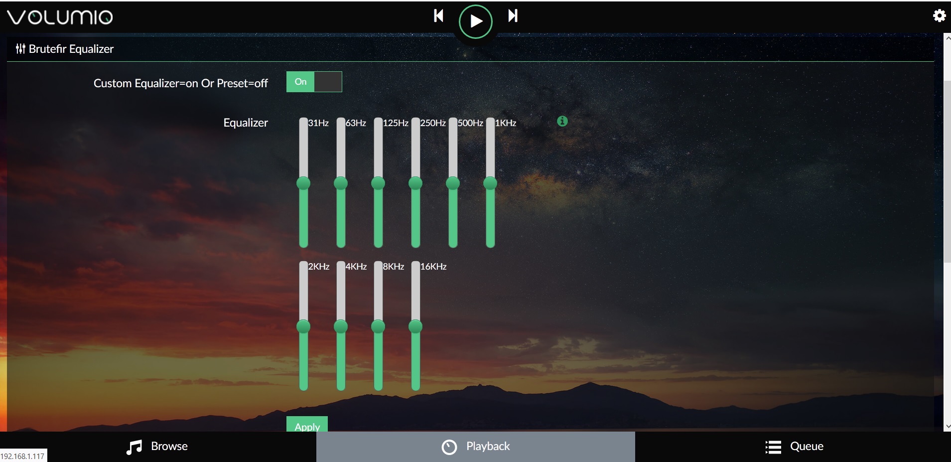

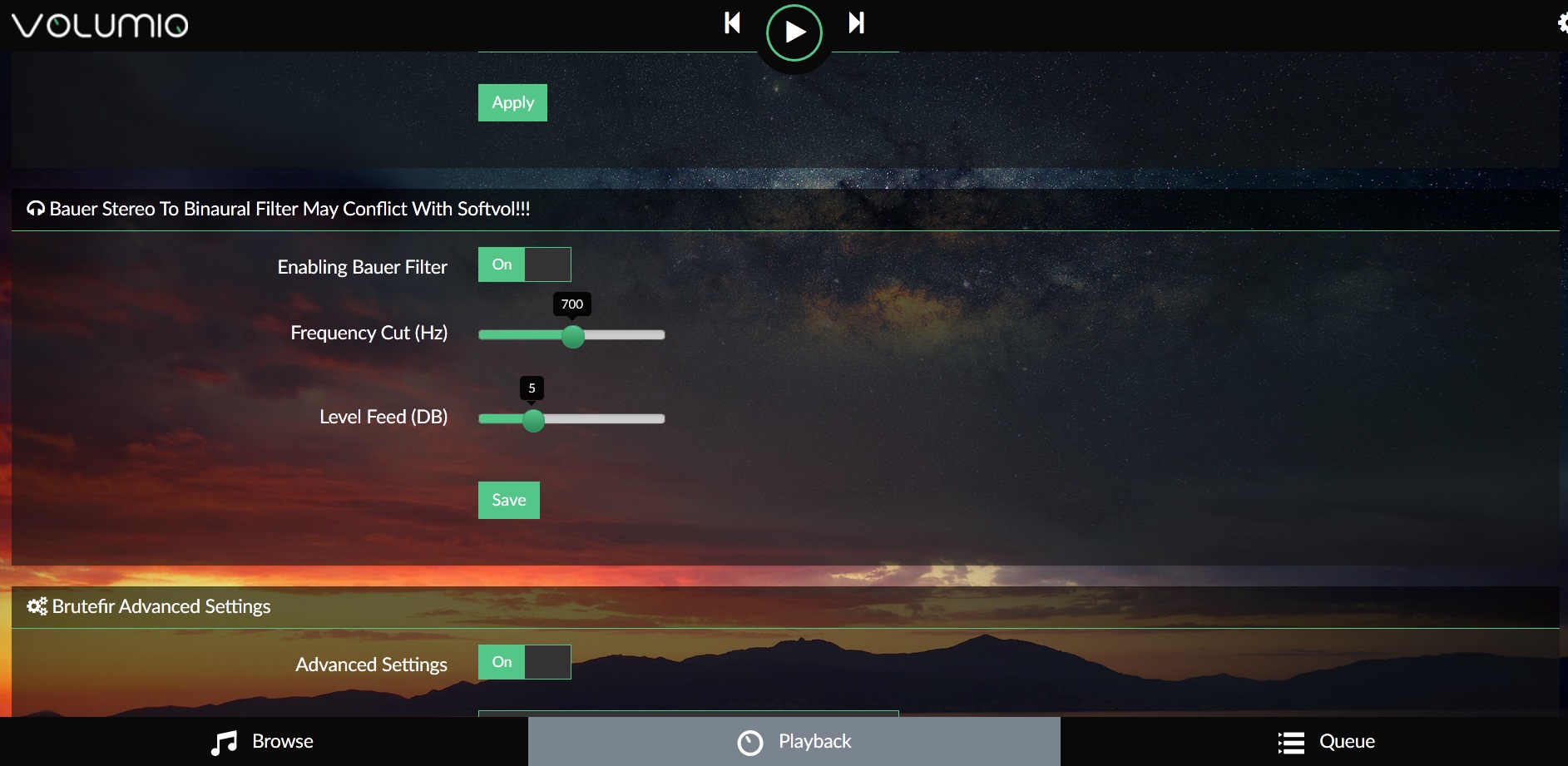

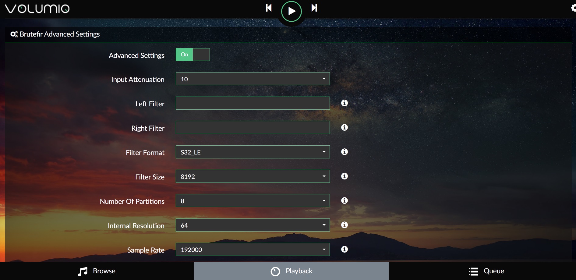

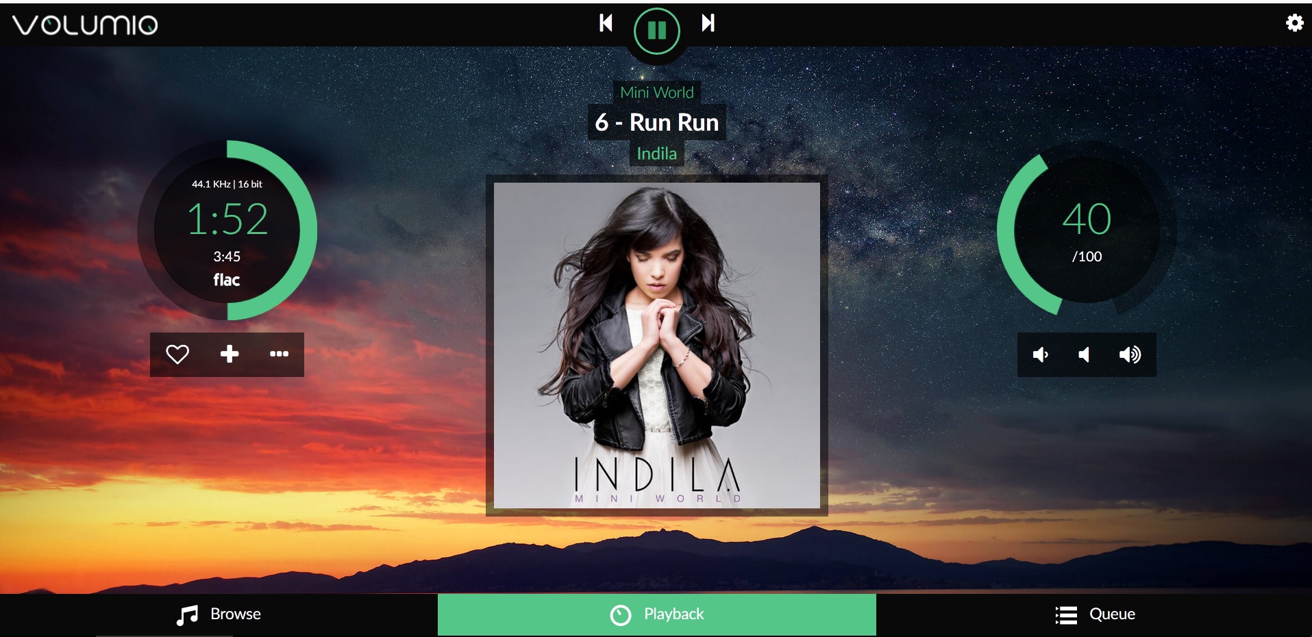

Δοκιμάζοντας το Raspberry pi3.
Μέχρι στιγμής δοκίμασα το RuneAudio και το Volumio.
Και τα δύο βασίζονται στο mpd με παραπλήσιο interface.
Διαθέτουν Internet radio, Spotify και είναι πανεύκολα στο setup.
Εντυπωσιακά είναι τα Plugins του Volumio, που διαθέτει λειτουργία Trigger για τον έλεγχο άλλων συσκευών (π.χ. τελικούς), Binaural filter για τους ακουστικάριους, αλλά και Brutefir Convolution engine για Room Correction και FIR EQ.
Σειρά έχουν το Archphile του φίλου Tux (και αυτό με mpd) και το piCorePlayer (Logitech Media Server).
Όλες οι παραπάνω διανομές είναι δωρεάν.

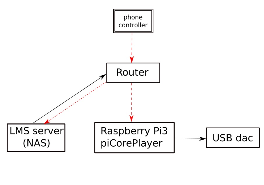

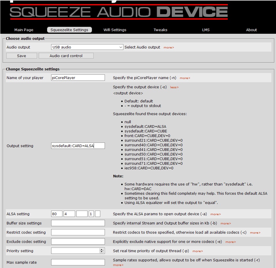

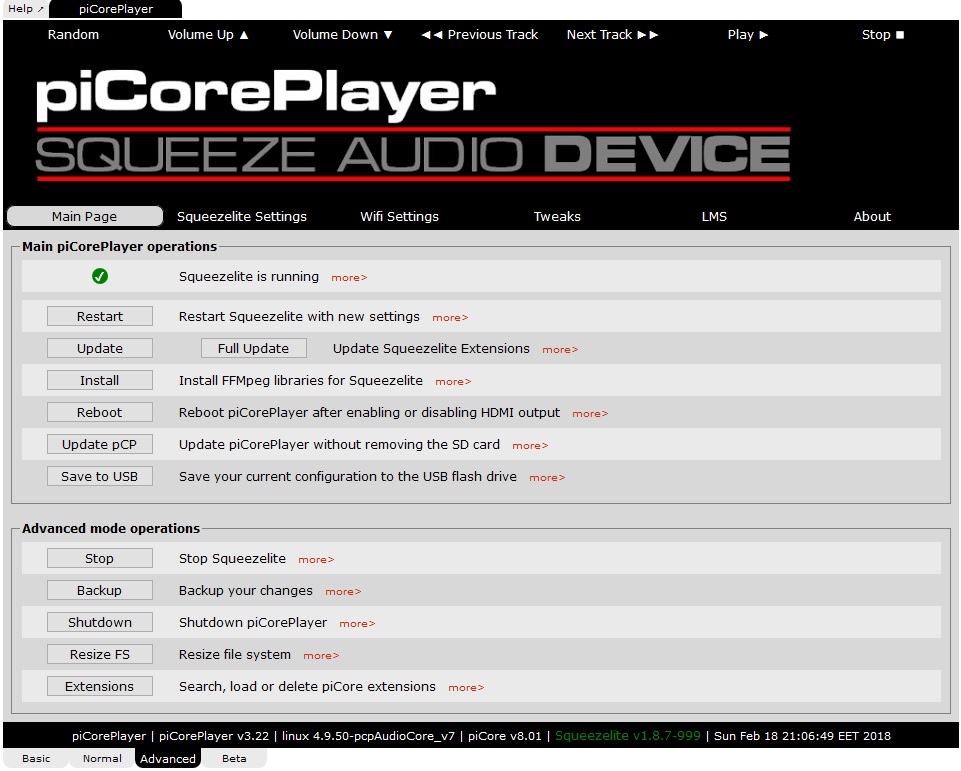

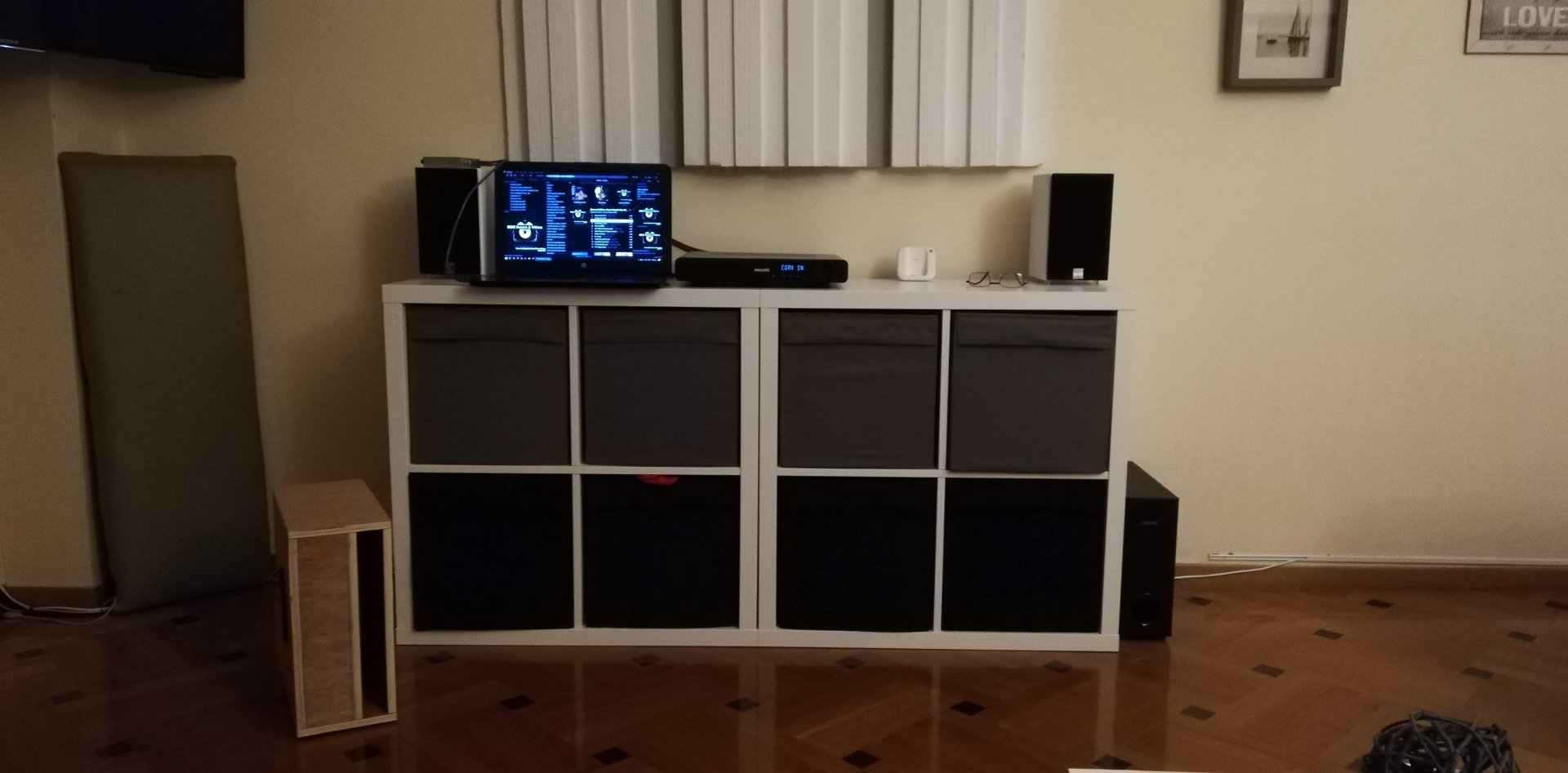

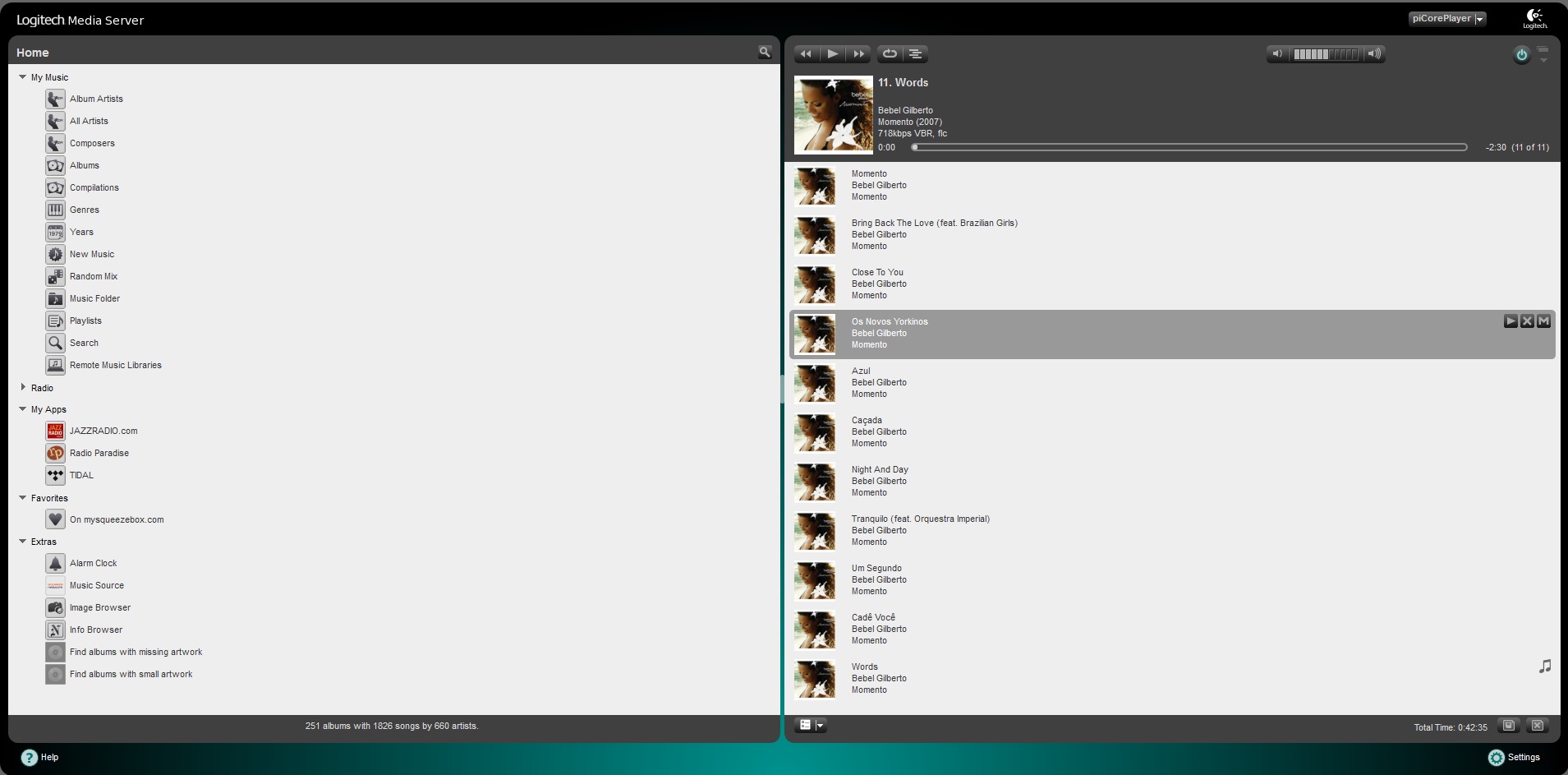

Συνεχίζουμε με το piCorePlayer σε ρόλο streamer και το ΝΑS σε ρόλο server (Logitech Media Server).
To ΝΑS με το LMS.
Στο raspberry έγεινε underclock βάση αυτού του οδηγού, ενώ για τροφοδοσία χρησιμοποιήθηκε ένα power bank 10.000mAh.
Μέχρι στιγμής αυτή είναι η καλύτερη εκδοχή από όσα έχω δοκιμάσει. It's a Keeper!!!
